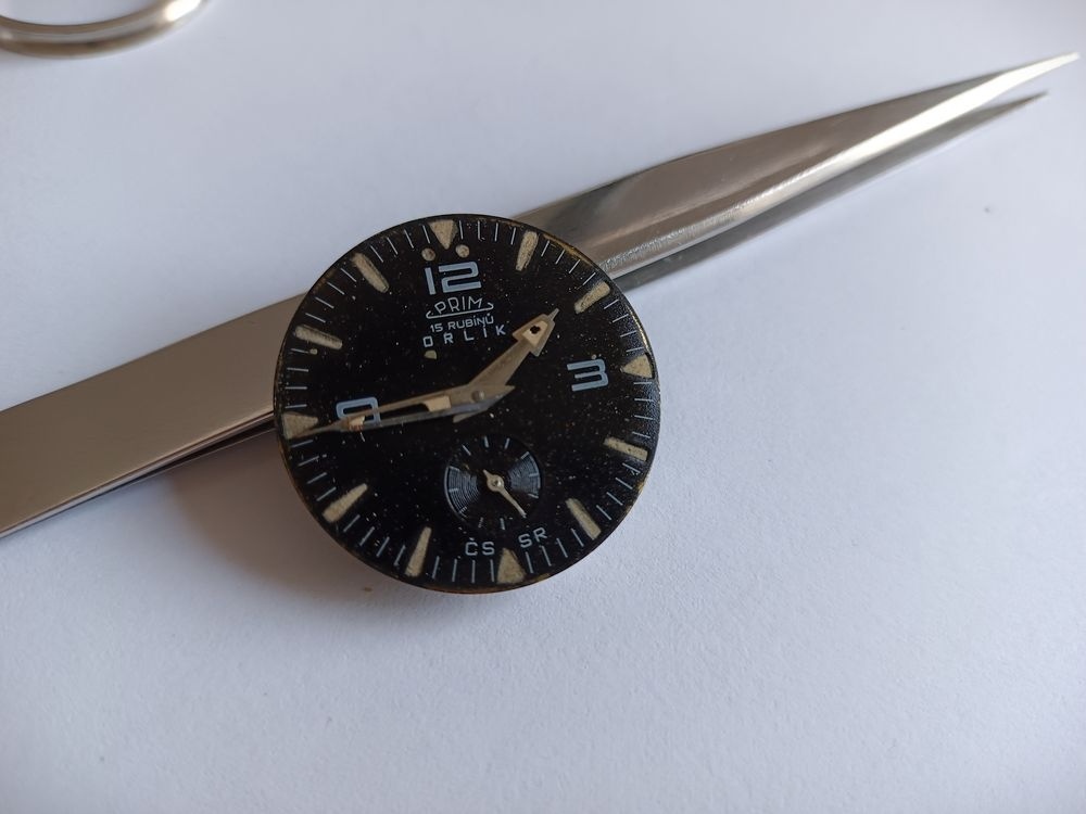

Jeronimo Odesláno 30. března Autor Nahlásit Odesláno 30. března (upraveno) Ahoj Všichni, ať netrousím fotky různě po vláknech kde můžou časem zapadnout, tak oživím své zapomenuté vlákno. Dostaly se mi na stůl legendární a bohužel nefunkční Orlíky, které jsem měl za úkol dát do stavu aby mohly důstojně zaplnit sbírku majitele hodinek. Hodinky byly celkem ve zbědovovaném stavu, dostaly ránu na korunku, která se ztratila. Nárazem došlo k ohnutí krčku, zalomení natahovací hřídele ve stroji, vychýlení číselníku ze své pozice, tím došlo k ohnutí čepu vteřinového kola a opření mimostředné vteřinové ručičky o číselník, tím došlo k následnému zastavení stroje. Mimo celkový servis stroje: Rozebírání, čištění, mazání, skládání a regulace bylo nutné vyměnit mimostředné vteřinové kolo, nechat vyrobit natahovací korunku a natahovací hřídel, s tím pomohl místní šikovný člen. Díky Stando. Pak očistit v rámci možností a hlavně bez dalšího poškození číselník od radioaktitvní hmoty. Narovnat nožky číselníku. Udělat novou lumi výplň ručiček s tónováním odstínu do barvy indexů. Podařilo se mi použít do nové výplně část té staré. Pak bylo přeleštěno plastové sklo, vyměněno těsnění dýnka a nakonec nasazen PVC řemen na nové silnější CDF-1785 vintage stěžejky . Upraveno 30. března uživatelem Jeronimo 9 1
madmaxx Odesláno 30. března Nahlásit Odesláno 30. března Povedená oprava Krásný kousek, který se bude ve sbírce vyjímat Primky moc neznám..ten plastový řemen je původní originál, je ještě nositelný?
Jeronimo Odesláno 30. března Autor Nahlásit Odesláno 30. března V 30. 3. 2025 v 9:27, madmaxx napsal: Povedená oprava Krásný kousek, který se bude ve sbírce vyjímat Primky moc neznám..ten plastový řemen je původní originál, je ještě nositelný? Rozšířit Díky, řemen je původní, pro Chronotechnu ho vyráběla Fatra Chropině n.p. Tento konkrétně je z potápěčské sady co byl na buzole PB-60 Mikrotechna n.p. K Orlíkům se na řemen dodávala ještě třetí prodlužovací část kvůli potápěčské kombinéze. Nositelný i po těch letech je. Jen co ležel roky takto v krabičce s buzolou, tak nemá momentálně ideální tvar.
Vit Odesláno 30. března Nahlásit Odesláno 30. března V 30. 3. 2025 v 8:36, Jeronimo napsal: Ahoj Všichni, ať netrousím fotky různě po vláknech kde můžou časem zapadnout, tak oživím své zapomenuté vlákno. Dostaly se mi na stůl legendární a bohužel nefunkční Orlíky, které jsem měl za úkol dát do stavu aby mohly důstojně zaplnit sbírku majitele hodinek. Hodinky byly celkem ve zbědovovaném stavu, dostaly ránu na korunku, která se ztratila. Nárazem došlo k ohnutí krčku, zalomení natahovací hřídele ve stroji, vychýlení číselníku ze své pozice, tím došlo k ohnutí čepu vteřinového kola a opření mimostředné vteřinové ručičky o číselník, tím došlo k následnému zastavení stroje. Mimo celkový servis stroje: Rozebírání, čištění, mazání, skládání a regulace bylo nutné vyměnit mimostředné vteřinové kolo, nechat vyrobit natahovací korunku a natahovací hřídel, s tím pomohl místní šikovný člen. Díky Stando. Pak očistit v rámci možností a hlavně bez dalšího poškození číselník od radioaktitvní hmoty. Narovnat nožky číselníku. Udělat novou lumi výplň ručiček s tónováním odstínu do barvy indexů. Podařilo se mi použít do nové výplně část té staré. Pak bylo přeleštěno plastové sklo, vyměněno těsnění dýnka a nakonec nasazen PVC řemen na nové silnější CDF-1785 vintage stěžejky . Rozšířit Moc povedené. 1
bohus76 Odesláno 30. března Nahlásit Odesláno 30. března Pěkná oprava Jarku. To kolo je slušně dorasované, musela to být dobrá pecka na korunku. 1
Jeronimo Odesláno 30. března Autor Nahlásit Odesláno 30. března V 30. 3. 2025 v 9:51, Vit napsal: Moc povedené. Rozšířit V 30. 3. 2025 v 10:53, bohus76 napsal: Pěkná oprava Jarku. To kolo je slušně dorasované, musela to být dobrá pecka na korunku. Rozšířit Díky.
