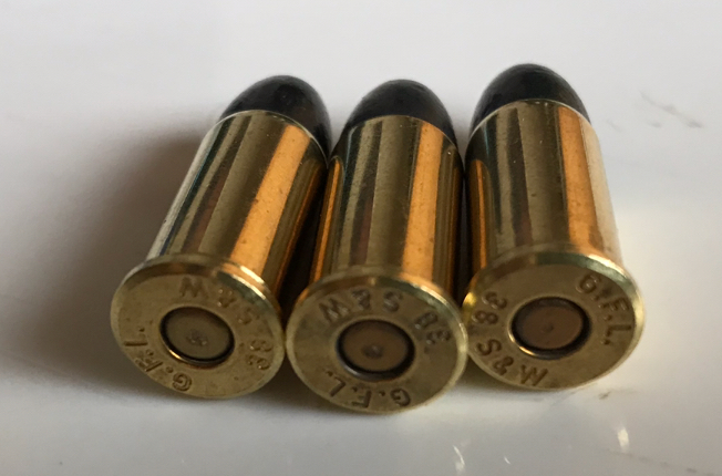

Koza_c Odesláno 5. listopadu 2017 Nahlásit Odesláno 5. listopadu 2017 Neví někdo nebo nemá zkušenost.Naplnim bubinek u sberatelskeho Britského Bulldock Revolveru běžným způsobem a ze 6ks. mi vystreli napr. jen 3ks. Samozřejmě vse dělám jak mám a i když nenatahnu kohout a rovnou strilim, tak též nějaké nevystreli. Další bublinek naplnim a ze 6ks. vystreli třeba 4ks.Na nevystrelenych nabojich přesně zapalkach viz. fotografie zůstane jen malý dulek.Díky za rady.
Hasič Odesláno 5. listopadu 2017 Nahlásit Odesláno 5. listopadu 2017 Slabe perko uderniku nebo tvrda zapalka naboje,...
Koza_c Odesláno 5. listopadu 2017 Nahlásit Odesláno 5. listopadu 2017 Teď jsem se na to díval ze strany a přijde mi, ze udernik je někdy jakoby krátký, ze nedosáhne na zapalku.Je to možný? V 5. 11. 2017 v 18:33, Hasič napsal: Slabe perko uderniku nebo tvrda zapalka naboje,...
Hasič Odesláno 5. listopadu 2017 Nahlásit Odesláno 5. listopadu 2017 Je to mozny. Muze byt uz ojebany a kratky. Nekdy je nutno ho renovovat...
Koza_c Odesláno 5. listopadu 2017 Nahlásit Odesláno 5. listopadu 2017 Nevíš prosím kdo se tomu věnuje a dokázal by to opravit?Díval jsem se po internetu a několik puskarstvi atpod. jsem našel, ale myslel jsem, jestli neznáš někoho z dobrým doporučením.Dekuju. V 5. 11. 2017 v 19:03, Hasič napsal: Je to mozny. Muze byt uz ojebany a kratky. Nekdy je nutno ho renovovat...
pciza Odesláno 5. listopadu 2017 Nahlásit Odesláno 5. listopadu 2017 Záleží odkud jsi? V Praze třeba puskarstvi Novotny. Pak mám dobreho puskare u Slaného .
straspol Odesláno 6. listopadu 2017 Nahlásit Odesláno 6. listopadu 2017 Přijdou mi ty zápalky v nábojích dost utopené. Asi to chce delší úderník.Možná by stačilo úplně rozebrat a vyčistit, kohout je asi s odskokem a úderník pevný- ne ? Už je to staroušek, skoro bych ho nechal odpočívat.....
GlenAffric Odesláno 6. listopadu 2017 Nahlásit Odesláno 6. listopadu 2017 Ty náboje jsou přebíjené a zápalky utopené, jak říká kolega.
