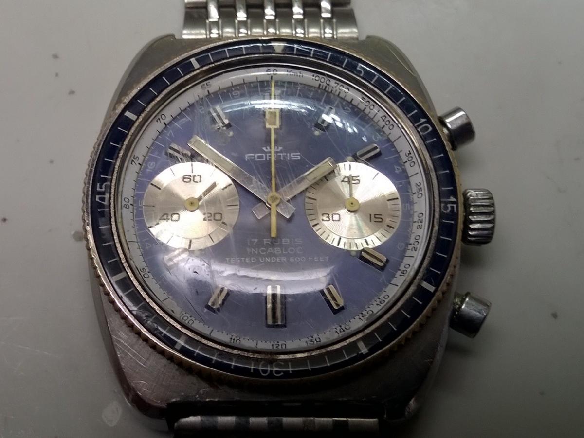

Melly Odesláno 10. dubna 2016 Nahlásit Odesláno 10. dubna 2016 Zdravím blázny, nedávno jsem nechával u p. Frýdla přetěsnit vintage Fortisky, tak mě napadlo se podělit o zkušenosti.Zadání bylo, abych v nich mohl zmoknout nebo na ně cáknout vodu a nemusel se bát, že do nich zateče. Fortisky jsem donesl panu F. a ten se dal do práce. Nejdřív musel vyškrábat stará rozteklá těsnění a pak přetěsnit znovu. Test na 3ATM však pouzdo nevydrželo. Mistr je tedy vzal domu do vodního sloupce, kde nalezl průsak do pouzdra - prasklý obvod sklíčka.Tento slepil epoxidem a hodinky vydrží 2ATM, jsou tedy dle jeho slov vlhkotěsné, mohu v nich zmoknout nebo je polít při umývání rukou. Zadání splněno. No a jako bonus (nebylo zadáno) mi pan Frýdl přečistil strojek, když už je měl vyndané, a opravil ručku sčítače. Hodinky dělají cca -3s/den. No a cena? Přesnou cenu klidně do SZ, ale tady řeknu, že je to v řádu stokorun. Dokumentační foto níže.Zdraví,Honza
