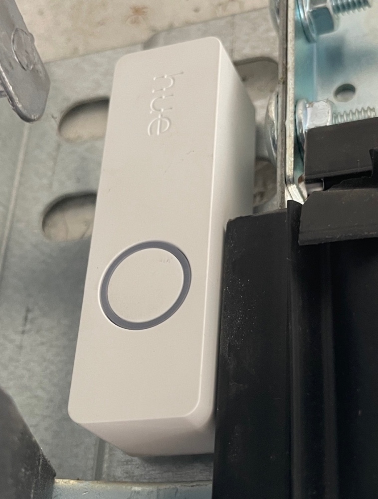

Radek124 Odesláno 16. května 2025 Nahlásit Odesláno 16. května 2025 Jinak s odstupem díky za ten úvodní dotaz na senzor - aspoň mě to nakopnulo proč už dávno nemám něco podobného pro dálkovou kontrolu zavření na elektrických vratech garáže, ať nemusím špekulovat jestli jsou zavřené a nebo ne Obsah je dostupný pouze registrovaným uživatelům. Registrace na Chronomag Fórum je zdarma. Pokud již registraci máte, přihlaste se, prosím. 1

Radek124 Odesláno 16. května 2025 Nahlásit Odesláno 16. května 2025 (upraveno) Projekt na chytrou domácnost? Ten už bych překopával po tisícstopadesáté... Kdyby už tuhle funkčnost (otevřu=rozsvítí, zavřu=spustí se časovač na vypnutí) nemělo samo motorové otvírání, tak u Hue a jeho derivátů by to bez potřeby projektů a drátování řešila libovolná chytrá žárovka/pásek/relé opodál, které by můstek jednoduše rozsvěcel/zhasínal podle uvedené dvojice pravidel vztažených k denní době a lokalitě (úsvit/soumrak). Takhle jsem si tu zásuvku na můstku aspoň nasimuloval, abych si "garáž" mohl připíchnout i do widgetu iConnectHue Upraveno 16. května 2025 uživatelem Radek124
