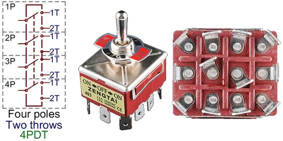

Horhe Odesláno 1. listopadu 2020 Nahlásit Odesláno 1. listopadu 2020 Právě teď, elloco napsal: Tak třeba https://www.avcenter.cz/Dynavox-AMP-S-B-d6306.htm Nebo si to zbastlit sám http://www.highendforum.cz/viewtopic.php?t=999 Každopádně se to vyplatí, než přehazovat kabely mezi AVR a stereo zesíkem... Diky. V podstatě musí fungovat i tohle, jenom se to prohodí. https://www.softcom.cz/eshop/prepinac-reproduktoru-1x-stereo-na-2x-stereo-manualni_d198535.html
eskimak Odesláno 1. listopadu 2020 Nahlásit Odesláno 1. listopadu 2020 před 4 minutami, Horhe napsal: Diky. V podstatě musí fungovat i tohle, jenom se to prohodí. https://www.softcom.cz/eshop/prepinac-reproduktoru-1x-stereo-na-2x-stereo-manualni_d198535.html No, velmi ma pri pomysleni na obratene pouzitie znervoznuju tie vypinace... Vyzera to tak ze je mozne mat oba v polohe ON. Ak to tak je, tak ti to VELMI nedoporucujem. Nieje otazka ci, ale KEDY prides o zosilnovac(e).
Jerryl Odesláno 1. listopadu 2020 Nahlásit Odesláno 1. listopadu 2020 Přepínač pro 2 receivery a 1 repraky jsem také řešil. Hodně jsem se inspiroval tady: https://www.aq.cz/aq-32-prepinac-2-x-zesilovac-1-x-repro-p25148/ a takhle to dopadlo, ale doporučuji rovnou koupit, protože mě to v materiálu vyšlo na pár korun asi 2-3 kila už nevím, ale tým práce kolem. Příště bych se na to vykašlal. Obsah je dostupný pouze registrovaným uživatelům. Registrace na Chronomag Fórum je zdarma. Pokud již registraci máte, přihlaste se, prosím. Obsah je dostupný pouze registrovaným uživatelům. Registrace na Chronomag Fórum je zdarma. Pokud již registraci máte, přihlaste se, prosím.
Návštěvník Oplt Odesláno 1. listopadu 2020 Nahlásit Odesláno 1. listopadu 2020 (upraveno) Já to vyřešil dvěma křížovými vypínači ABB Cena i s krabicema cca 240,- Upraveno 1. listopadu 2020 uživatelem Oplt
eskimak Odesláno 1. listopadu 2020 Nahlásit Odesláno 1. listopadu 2020 Takisto home-made som tu kedysi postoval (aj ked znacne heavy duty prevedenie): Obsah je dostupný pouze registrovaným uživatelům. Registrace na Chronomag Fórum je zdarma. Pokud již registraci máte, přihlaste se, prosím. Obsah je dostupný pouze registrovaným uživatelům. Registrace na Chronomag Fórum je zdarma. Pokud již registraci máte, přihlaste se, prosím.
elloco Odesláno 2. listopadu 2020 Nahlásit Odesláno 2. listopadu 2020 Tak pokud DIY, tak bych volil jeden dostatečně dimenzovaný přepínač on-off-on Obsah je dostupný pouze registrovaným uživatelům. Registrace na Chronomag Fórum je zdarma. Pokud již registraci máte, přihlaste se, prosím.
eskimak Odesláno 2. listopadu 2020 Nahlásit Odesláno 2. listopadu 2020 (upraveno) před 48 minutami, elloco napsal: Tak pokud DIY, tak bych volil jeden dostatečně dimenzovaný přepínač on-off-on Obsah je dostupný pouze registrovaným uživatelům. Registrace na Chronomag Fórum je zdarma. Pokud již registraci máte, přihlaste se, prosím. Take som pouzil 2, a este je kazda linka zdvojena, tj spinana cez 2 kontakty. Spinana ploche je cca 5mm2 (aj kable). Edit: pri spravnej konstrukcii nieje nutne on-off-on. Ja som ho velmi nechcel. Upraveno 2. listopadu 2020 uživatelem eskimak Doplnenie
elloco Odesláno 2. listopadu 2020 Nahlásit Odesláno 2. listopadu 2020 před 1 hodinou, eskimak napsal: Edit: pri spravnej konstrukcii nieje nutne on-off-on. Ja som ho velmi nechcel. To máš sice pravdu, za to je on-off-on blbuvzdornej. Pokud je dostatečně dimenzovaný, styčné plochy přepínače nebudou degradovat signál. Nenapadá mě nějaká nevýhoda - až na to, že se do cesty zapojí další článek...
eskimak Odesláno 2. listopadu 2020 Nahlásit Odesláno 2. listopadu 2020 před 8 minutami, elloco napsal: To máš sice pravdu, za to je on-off-on blbuvzdornej. Pokud je dostatečně dimenzovaný, styčné plochy přepínače nebudou degradovat signál. Nenapadá mě nějaká nevýhoda - až na to, že se do cesty zapojí další článek... Nechcel som prepinat 2x ked staci raz. Rozumne urobeny on-on nema tiez ziadnu nevyhodu, len je logickejsie jeho pouzitie nez on-off-on. Stycne plochy som este zdvojnasobil, ako som uz spominal.

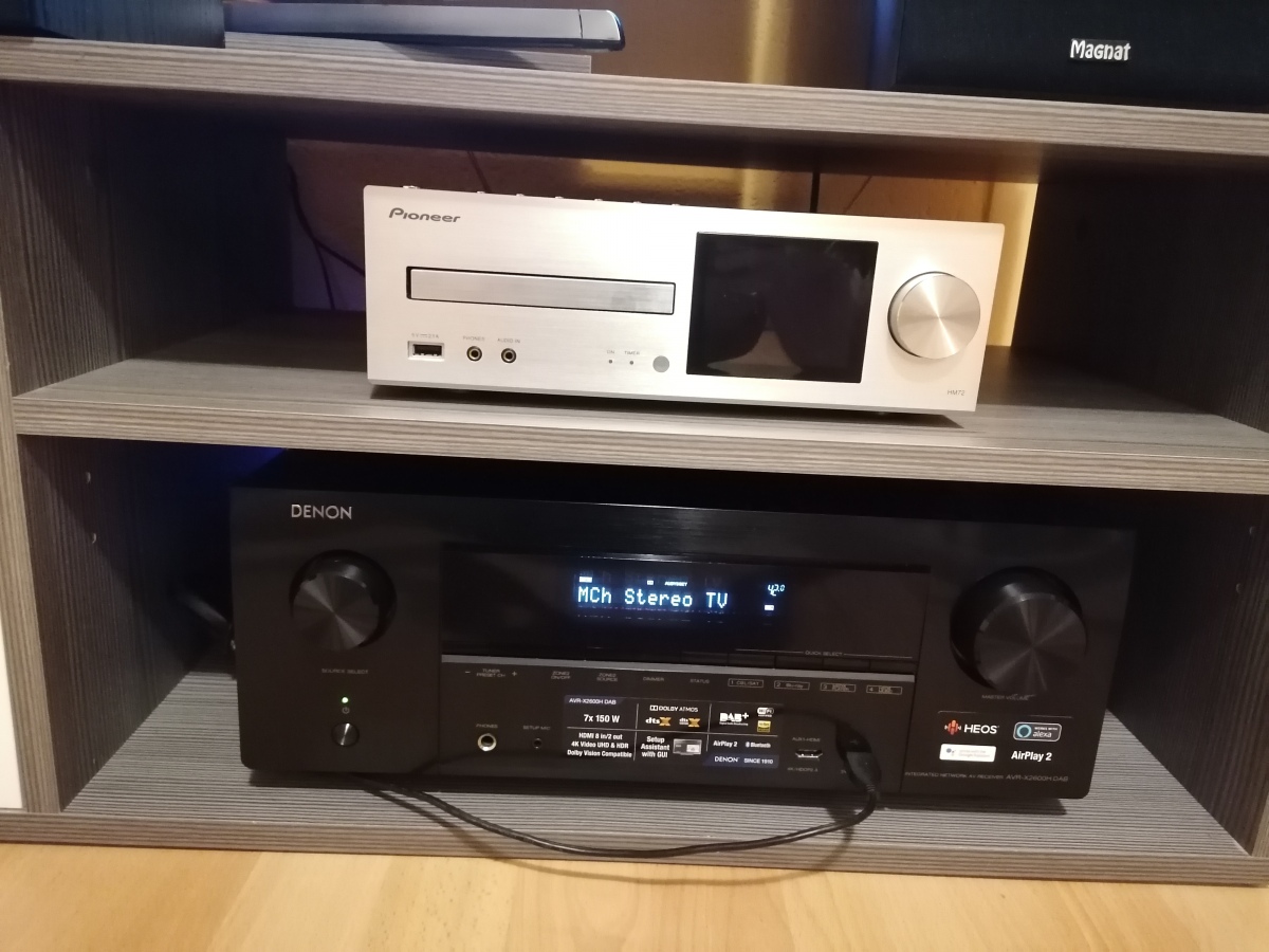

Horhe Odesláno 2. listopadu 2020 Nahlásit Odesláno 2. listopadu 2020 Tak a je doma, pár chvilek mi trvalo, než jsem usoudil, že potřebuji subwoofer Obsah je dostupný pouze registrovaným uživatelům. Registrace na Chronomag Fórum je zdarma. Pokud již registraci máte, přihlaste se, prosím.
Mira Odesláno 2. listopadu 2020 Nahlásit Odesláno 2. listopadu 2020 Tak a je doma, pár chvilek mi trvalo, než jsem usoudil, že potřebuji subwoofer Už tam byli policajti?
Horhe Odesláno 2. listopadu 2020 Nahlásit Odesláno 2. listopadu 2020 Právě teď, Mira napsal: Už tam byli policajti? Až ve 22:01
eskimak Odesláno 2. listopadu 2020 Nahlásit Odesláno 2. listopadu 2020 před 1 hodinou, Horhe napsal: Tak a je doma, pár chvilek mi trvalo, než jsem usoudil, že potřebuji subwoofer Hehe. Ja som ti to nejako naznacoval...
