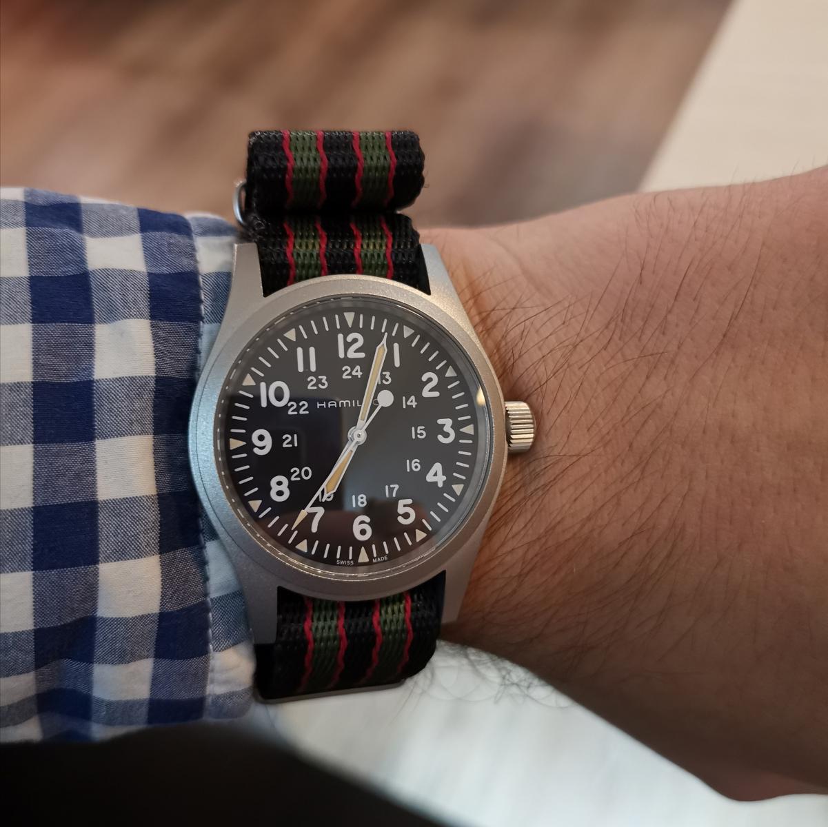

lub Odesláno 22. srpna 2019 Nahlásit Odesláno 22. srpna 2019 Tak v tom zas lítám.75687367-2517-497D-819E-B857A73DBD0B.jpgJinak noudejty jsou už s novým kalibrem H50 s 80h rezervou nátahu. Mají o něco menší kmitočet než ty s datumovkou s Etou, ale popravdě jsem myslel, že to naživo bude na vteřinovce víc znát. Není to tak hrozný. Mně ty hamiltony nedají spát. letos už jsem jedny pořídil, ale zakoukal jsem se do manuálů.. Nějak u sebe pozoruju odklon od potápek k normálním střízlivým hodinkám a těch 38mm beru jako ideální rozměr.Mám vyhlídnutý model s datumovkou s H-50 = jsou to ty na fotce a zároveň ty co má Ondoni?Jak je to prosím s těmi kalibry? H-50 je s datumovkou i bez? oba rezervu 80h, ale jiný kmitočet? Trochu v tom tápu..
Povidláček Odesláno 22. srpna 2019 Nahlásit Odesláno 22. srpna 2019 Aha, z odkazu koukám že oni teda začli ten nový kalibr H-50 prát i do těch původních Khaki Mechanical s datem... já (a podle mě i Ondoni, páč píše "že do nich šel loni" a to je 2018, kdy je ještě dělaly s Etou) máme tu původní verzi. Já mám s tím novým kalibrem jen ty ND.Takže věc se má tak, že oni do všeho na ruční nátah teď prostě nacpali nový H-50. Ty ND, které představily loni, tudíž dělaly s Etou jen rok...Rozdíl v kmitočtu je mezi Etou a H-50, kdy vteřinovka u H-50 jde trošku víc "trhaně" ale popravdě naživo to člověk vůbec nevnímá (alespoň já ne)
lub Odesláno 22. srpna 2019 Nahlásit Odesláno 22. srpna 2019 Dík za objasnění.Teď jsem ještě koukal - nový s H-50 mají číslo H69439933 a ten váš model s Etou H69419933, pokud se nepletu.
