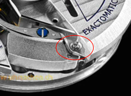

martar Odesláno 14. prosince 2019 Autor Nahlásit Odesláno 14. prosince 2019 Poprosím tedy někoho z laskavych moderátorů, aby v recenzi nahradil třetí odstavec druhého přispěvku: Kromě nástavby automatického nátahu a datové mechaniky s věncem se změnilo provedení alarmu, kdy kladívko netluče do kolíčku jako u Cricket V-10, ale do velké elipticky tvarované kovadlinky v centrální části strojku. Tato konstrukční změna byla vynucena rotorem automatu, kterému by klasický kolíček připevněný k dýnku překážel v pohybu. Výsledkem je jasnější zvuk odlišný od klasického chrčivého alarmu starých Vulcainů. Zvuk je podstatně silnější než u Vulcainů s manuálním nátahem a proskleným dýnkem. Údajně k tomu přispívá i kombinace materiálů na pouzdru hodinek. Za nový, opravený: Kromě nástavby automatického nátahu a datové mechaniky s věncem se změnilo provedení alarmu, kdy kladívko netluče do kolíčku jako u Cricket V-10, ale upevněné na velkém, elipticky tvarovaném rameni tluče do vnitřního boku pouzdra. Tato konstrukční změna byla vynucena rotorem automatu, kterému by kolíček připevněný k dýnku překážel v pohybu. Výsledkem je jasnější zvuk odlišný od klasického chrčivého alarmu starých Vulcainů. Zvuk je podstatně silnější než u Vulcainů s manuálním nátahem a proskleným dýnkem. Údajně k tomu přispívá i kombinace materiálů na pouzdru hodinek. Tady v diskuzi bych to nechal jako výstrahu, jak to dopadá, když clověk něco píše a neověří si všechna fakta.

martar Odesláno 14. prosince 2019 Autor Nahlásit Odesláno 14. prosince 2019 Tak tohle oba odborní konzultanti nemohli vědět, to je prostě moje chyba. Ted na to video koukám znova a už jsem z toho jelen. Prijde mi, že kladívko se pohybuje na vlastním čepu jako u V-10 a to eliptické rameno ho jen rozpohybovává. Slavnostně slibuju, ze jestli budu něco ještě psát, dám si povinnou čtvrthodinku s lupou nad strojkem.
dr.sphinx Odesláno 14. prosince 2019 Nahlásit Odesláno 14. prosince 2019 Hele právě na tio čumím taky a nějak nemůžu jednoznačně poznat, co se tam děje. To do strany pouzdra bouchá oblouk té "kovadlinky", nebo chudák pouzdro dostává po držce tím Thorovým kladivem na jejím konci?
martar Odesláno 14. prosince 2019 Autor Nahlásit Odesláno 14. prosince 2019 V 14. 12. 2019 v 11:55, madmaxx napsal: Žádná tragedie, hlavně že kladívko někam tluče ;-)Jak je to v reálu s úrovní hlasitosti toho alarmu, probudilo by tě to?Určitě. Konkrétně u tohoto modelu je to mnohem silnější než u mých definitivek Cricket GMT Worldtimer. Je to blíž Cricketům s dvouplášťovým dýnkem s otvory. Pod vodou je to údajně slyšet az sto metrů, ale já s nimi do vody nelezl, takže nemohu potvrdit ani vyvrátit. Vzhledem k síle cvrkotu na souši a šíření zvuku pod vodou tomu věřím.

martar Odesláno 14. prosince 2019 Autor Nahlásit Odesláno 14. prosince 2019 V 14. 12. 2019 v 12:00, dr.sphinx napsal: Hele právě na tio čumím taky a nějak nemůžu jednoznačně poznat, co se tam děje. To do strany pouzdra bouchá oblouk té "kovadlinky", nebo chudák pouzdro dostává po držce tím Thorovým kladivem na jejím konci?Thorovo kladivo je u V-10 prvek, co tluče. Předpokládám, že i tady u V-21; jinak by tu nemuselo být. Otázka je, zda je připevněno k eliptickému rameni, nebo se otáčí na čepu připevněné k nejblizšímu můstku a eliptické rameno jej jenom rozpohybuje. Snad sem nahlédne šery.vlk a vnese do toho světlo. Cha, a pak že tu nebude diskuze!
McStinger Odesláno 14. prosince 2019 Nahlásit Odesláno 14. prosince 2019 Pozrel som nejaké fotky kalibra a vyzerá to tak, že eliptická potvora má svoj čap a rozpohybováva kladivo, ktoré má tiež svoj čap.
martar Odesláno 14. prosince 2019 Autor Nahlásit Odesláno 14. prosince 2019 (upraveno) V každém připadě se mi ten strojek teď líbí ještě víc. Mylně jsem se domníval, že pevný prvek, do kterého tluče kladívko, jen změnil podobu, ale podle všeho je konstrukční změna oproti V-10 složitější a komplexnější a zahrnuje zřejmě i pohyblivou mechaniku eliptickýho ramene. Až bude čas a příležitost, pokusím se udělat vlastní video, něco by mělo být vidět při pomalém "dojezdu" budíčku. Upraveno 14. prosince 2019 uživatelem martar
McStinger Odesláno 14. prosince 2019 Nahlásit Odesláno 14. prosince 2019 Skúsil by som možno pár fotiek na čo najkratšom čase, možno tam lepšie bude vidieť fázy pohybu.

martar Odesláno 14. prosince 2019 Autor Nahlásit Odesláno 14. prosince 2019 Dohledal jsem zatím tohle: Boasting an impeccable pedigree as well as reliable performances, the self-winding Cricket Calibre V-21 alarm movement also features a new hammer and anvil system designed for the alarm function. The innovation lies in the arm which, when coupled with the hammer, striped the "anvil" that is now placed at the centre of the movement. Vulcain's cherished principle of double or triple backed cases is as relevant as ever here.
