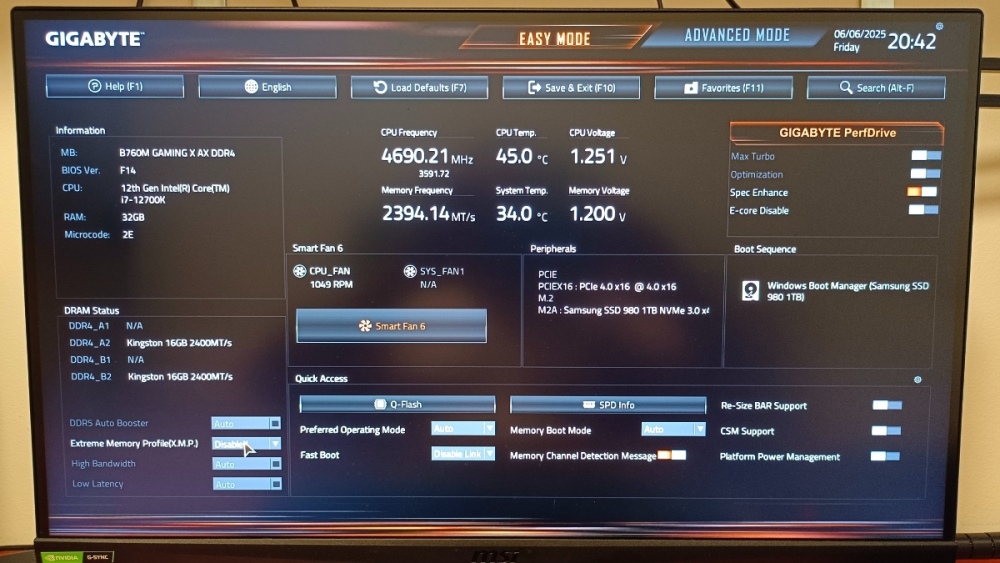

vraby Odesláno 6. června Nahlásit Odesláno 6. června Asi ne ,deska je nevezme. jestli chceš ještě lepší výkon tak mrkni jestli máš aktivní XMP
lamizol Odesláno 6. června Nahlásit Odesláno 6. června (upraveno) Mám tam teď Disable a nebo můžu nastavit Profile 1 nebo Profile 2 víc z toho nevyčtu Upraveno 6. června uživatelem lamizol
vraby Odesláno 6. června Nahlásit Odesláno 6. června Zkontroluj v BIOS a nebo CPU-Z . V BIOS aktivuj extreme memory profile (většinou pod tímto názvem)
vraby Odesláno 6. června Nahlásit Odesláno 6. června Restart a vstup do Bios asi se ti zobrazí rasy mode Vpravo nahoře by měla být možnost xmp profile nebo extreme memory profile a přepni z disable na profile 1 uloz změny F10 a portvrd
lamizol Odesláno 6. června Nahlásit Odesláno 6. června Jak jsem to blejsknul nahoře ten BIOS nemám tam spíš dát Profil 2 jako podle těch slotů že v tý jedničce to je N/A a že jsou psaný ve dvojce
lamizol Odesláno 6. června Nahlásit Odesláno 6. června Mám to tam. Uvidíme. Každopádně díkes za snahu
vraby Odesláno 6. června Nahlásit Odesláno 6. června (upraveno) Uvidíš ,potom bych to řešil dál podle financí,disk na hry.? Upraveno 6. června uživatelem vraby
Perkele Odesláno 10. června Nahlásit Odesláno 10. června Jen pro info - XMP profily se týkají přednastavených módů pamětí (časování, frekvence atp. obsahuje to chip přímo na pamětech) nikoliv jestli jsou ve slotech 1 nebo 2. Nastav si profil 1 a sleduj jak se oproti módu 2 mění frekvence (uprostřed obrazovky). Chceš tu vyšší hodnotu, když PC nenaběhne automaticky se po restartu vrací na default hodnotu
