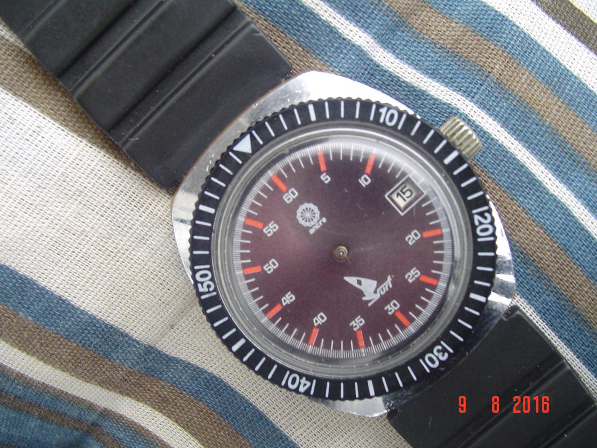

Miroslávek Odesláno 9. srpna 2016 Nahlásit Odesláno 9. srpna 2016 Zdravím, je ještě nějaká možnost , kromě Eltonu, jak se dostat k bílým ručkám s červenou výplní na PS2 . Zkoušel jsem přebarvit oranžové, ale výsledek byl mizerný.Díky za radu.
Honza.manta Odesláno 9. srpna 2016 Nahlásit Odesláno 9. srpna 2016 Přepravit jdou - odstranit starou výplň a lak na nehty.
Miroslávek Odesláno 9. srpna 2016 Nahlásit Odesláno 9. srpna 2016 (upraveno) Díky, zkusím to. Jinak výplň jsem pokusně odstranil a dneska večer to zkusím modelářskou barvu Revell . Chci to na Prim Surf s červenými indexy . Upraveno 9. srpna 2016 uživatelem Miroslávek

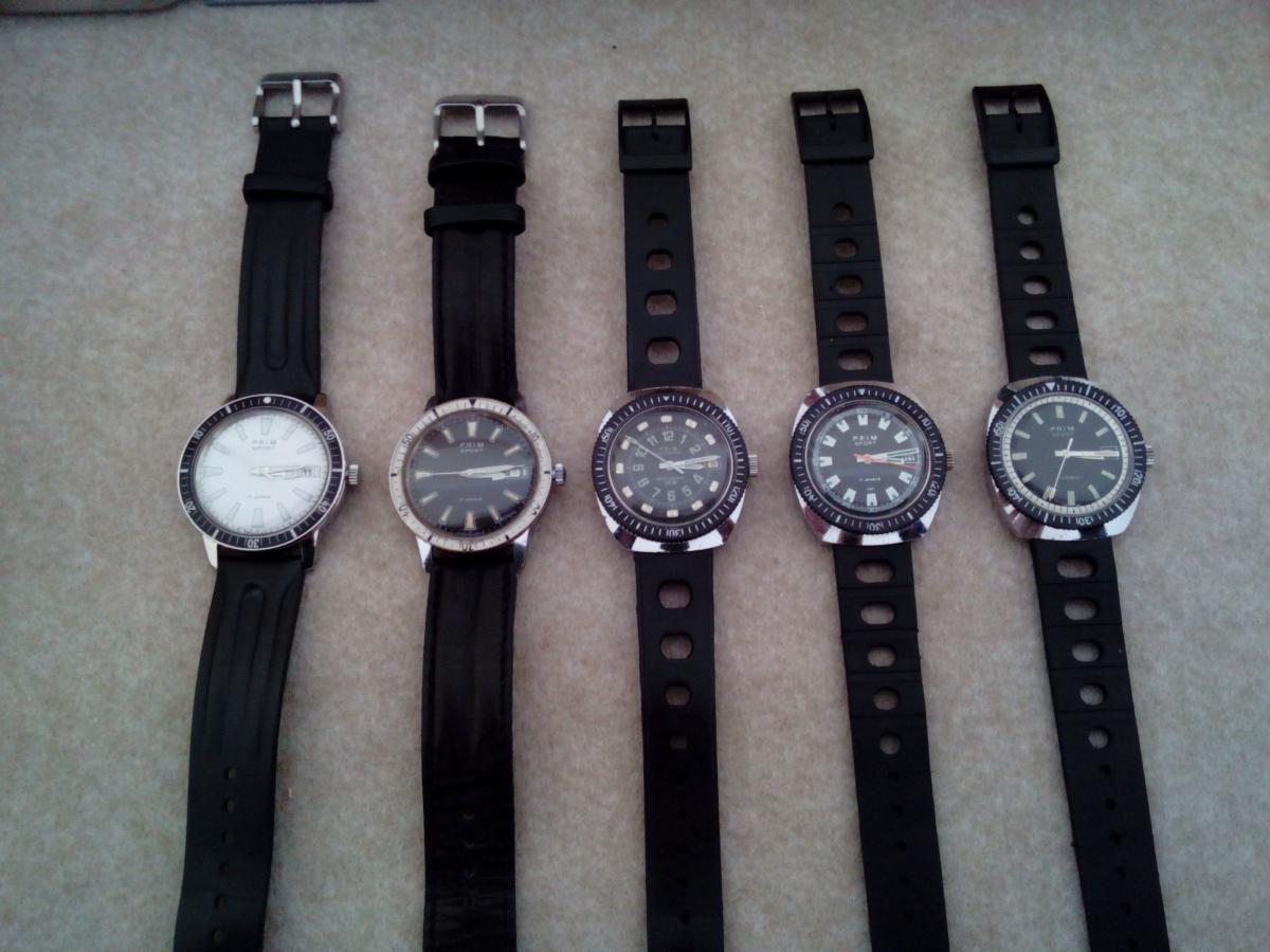

bob.zizka Odesláno 11. srpna 2016 Nahlásit Odesláno 11. srpna 2016 Dvojkovejch je tam víc,tak to dám sem. Posledni přírustek jsou PS 2.1 ke kterým je i záruční list z roku mého narození. Radost mi pokazilo však to,že původní zřejmě nejsou.Záručák rok 78 a uvnitř 68.4 která ještě ke všemu utíká jak o závod. Na 24 hodinách udělá 4 hodiny do plusu.
