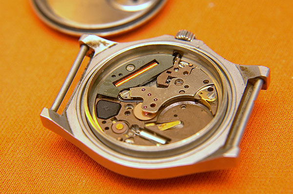

afrikab Odesláno 18. září 2007 Nahlásit Odesláno 18. září 2007 Tohle je hezky strojek ESA 9158 z Hamilton Electronic, rok vyroby nekdy v 70. letech. Jinak ke koupi v NOsstavu zde, za 205 liber: http://www.tz-uk.com/forum/viewtopic.php?t=34820 Obsah je dostupný pouze registrovaným uživatelům. Registrace na Chronomag Fórum je zdarma. Pokud již registraci máte, přihlaste se, prosím.
afrikab Odesláno 5. listopadu 2007 Nahlásit Odesláno 5. listopadu 2007 Tady jeden vintage strojek ESA 947.111. Zadna bomba, ale porad lepsi Seven Jewels nez dneska obligatni No Jewels. Obsah je dostupný pouze registrovaným uživatelům. Registrace na Chronomag Fórum je zdarma. Pokud již registraci máte, přihlaste se, prosím.
