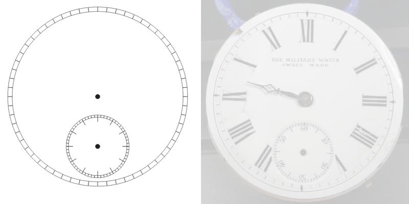

funf5 Odesláno 12. prosince 2010 Nahlásit Odesláno 12. prosince 2010 Ahoj, to zní určitě zajímavě, pro představu jeden smaltovaný ciferník (druhá fotka) vnější kružnice má v reálu 31 mm. Snad ti to dá trochu měřítko
www.aljancic.com Odesláno 13. prosince 2010 Autor Nahlásit Odesláno 13. prosince 2010 Ahoj, to zní určitě zajímavě, pro představu jeden smaltovaný ciferník (druhá fotka) vnější kružnice má v reálu 31 mm. Snad ti to dá trochu měřítko Díky za tenhle příspěvek! Je to téměř to "vono", co v téhle chvíli potřebuju. :-) A ten údaj o rozměru vnější kružnice je taky super důležitý. Mohl-li bych poprosit o podobné fotografie nebo skeny ciferníků na můj mejl info@aljancic.com (nevadí, když to budou veliké soubory, nedoostřovat!). Nejlépe v rozlišení minimálně 300dpi a focené opravdu kolmo na střed, aby z obvodové kružnice nevycházela elipsa. Taková fotografie se dá v PC zvětšit, v grafickém programu doplnit chybějící vyloupaná černá, převést do černobílé a hurá si pálit prsty... ;-) Ještě jednou díky.

Jay Doll Odesláno 13. prosince 2010 Nahlásit Odesláno 13. prosince 2010 Kibi já se obávám, že se to s běžnou výbavou vyfotit nedá. Chtělo by to buď měchové zařízení a nebo fotoaparát na technickou fotografii. Jinak tam budou vždy nějaké optické deformace a navíc by se to musel nasvítit hodně přesně aby bylo v pozadí pokud možno černo a ciferník byl rovnoměrně prokreslený. Já bych byl v tomto případě pro to ten cifr dát do skeneru.
Karlos Odesláno 13. prosince 2010 Nahlásit Odesláno 13. prosince 2010 Já k tomu dodám, že natisknout něco na smaltovaný kolečko, to ještě není ciferník.Takže: - různé ciferníky mají různý průměr a i různou tloušťku- některé ciferníky jsou dokonce i více či méně vypouklé, nebo mají různé prolisy.- ale každý ciferník má z druhé strany nožičky. Ty musí být na naprosto přesném místě, jinak je ciferník nepoužitelný. Stejně jako bez nožiček. Dodatečné přidělávání nožiček podle mě asi nepůjde.- a každý ciferník má otvory, většinou dva, velikost otvorů a jejich rozteč je opět zcela individuální a musí být přesná, dodatečně dodělat nejdou. Nějaká fotka je dobrá asi jen na zkoušku výrobního postupu. A tam nebude záležet jestli je to přesně kulaté, nebo do šišky. A když bude výsledek vyhovující, tak bude stejně asi nutné vyrábět každý ciferník individuálně přesně podle toho původního.
www.aljancic.com Odesláno 13. prosince 2010 Autor Nahlásit Odesláno 13. prosince 2010 Díky za diskuzi a informace. Já mám teď do Vánoc opravdu fofr, takže fyzicky na ciferníkách teď pracovat nemohu, ikdybych je tu měl. A nevypadalo by dobře, kdyby tu u mě tak dlouho ležely. Po půli ledna blázinec utichne a pak bych se do toho pustil. Ty fotografie by pro mne byly dobré, abych si to v klidu o svátkách promýšlel. Když je fotografie dobrá a já si jí zvětším, že je jak barák, najdu si detaily, které potřebuju. S rozměrama si poměřím sílu čar a detaily. Až budu mít čas, tak projdu starožitnictví stejně jako jsem to kdysi udělal s madonkama. Jinak skener je dobrý jen na ploché věci. Jakmile je ciferníček vypouklý, musí se fotit. Vždycky na makro a ze stojánku, ne z ruky. A stačí normální foťák, co umí makro a fotit tak z 10 - 30 cm Když by se ciferníčky v první fázi opravovaly, tak snad na kov nebude potřeba sahat (díry a prohlubně i ty nožičky). Teď to není o mistrovské práci, zatím jen sháním informace, jde o to nějak začít.
VS Odesláno 14. prosince 2010 Nahlásit Odesláno 14. prosince 2010 (upraveno) Focení ciferníku je blbost, to se musí nakreslit ve vektorovém editoru. Pak není problém se stíny, nepřesností kružnic a podobně. Já to dělám tak, že si předlohu vyfotím a vložím do Corel Draw. Přes ni pak kreslím a porovnávám výsledek. Není problém dodržet absolutně přesné rozměry a pravidelné tvary. Pak předlohu smažu a je to.Jen tak narychlo Upraveno 14. prosince 2010 uživatelem VS 1 1
www.aljancic.com Odesláno 14. prosince 2010 Autor Nahlásit Odesláno 14. prosince 2010 Focení ciferníku je blbost, to se musí nakreslit ve vektorovém editoru. Pak není problém se stíny, nepřesností kružnic a podobně. Já to dělám tak, že si předlohu vyfotím a vložím do Corel Draw. Přes ni pak kreslím a porovnávám výsledek. Není problém dodržet absolutně přesné rozměry a pravidelné tvary. Pak předlohu smažu a je to. Jen tak narychlo Focení je blbost a já to dělám tak, že si předlohu vyfotím... Co na to říct... Je dobré pro tuto práci mimo Corelu zvládat i např. nástroje Adobe, respektive i ne-vektorové grafické programy. Ty umožňují pracovat s fotografií téměř tak, jak je člověk zvyklý u vektorů a do křivek jít až skoro v posledním kroku. Stíny nejsou problém :-) a nepřesnosti např. té kružnice je dobré eliminovat právě správným focením. Ikdyž ani ty problémem opravdu nejsou. Já nevidím problém v grafice, ale v tom, jak se chová keramická barva a co po ní budete chtít ;-) Díky za příspěvek.
