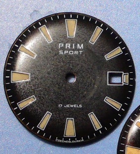

VintageLover Odesláno 16. června 2012 Odesláno 16. června 2012 A pánové, všiml jsem si ještě jedné věci na těch druhých, možná mě někdo uvede v omyl....ALE Když se podívám na tuto fotku pod drobnohledem, tak se mi zdá, že něco nehraje... Ta luminiscence je přece vystouplá, no ne ? Jak je tedy možné, že stín je vrhán na druhou stranu ? Neměl by být vrhán tam, kde je šipka ? Když se podíváte na stín fotografa, který je vrhán nalevo na stůl, tak pokud počítám, že je luminiscence vystouplá, což je, tak by měl být stín vrhán rovněž nalevo... Nezlobte se na mě, ale přijde mi, že je tam vystřižený "otvor" pro luminiscenci, která ve skutečně není lumi, ale je, dejme tomu, krepovaný papír a nachází se pod ciferníkem... nevím, možná přeháním, ale působí to tak na mě, že je tam vystřižený papír pod ciferníkem... Chtělo by to fotku hodinek za tmy, které byly nasvíceny světlem, kde by měla být vidět lumi... Co říkáte ? Obsah je dostupný pouze registrovaným uživatelům. Registrace na Chronomag Fórum je zdarma. Pokud již registraci máte, přihlaste se, prosím.
docent_tecka Odesláno 16. června 2012 Odesláno 16. června 2012 mel jsem viceroce zlutych a "propadle" indexy (vysypana lumi) byly standard...
Honza.manta Odesláno 16. června 2012 Odesláno 16. června 2012 Naopak - mně se zde nezdají ručky, působí na mne dojmem opravované lumi výplně. Indexy jsou naprosto v pohodě. Přikládám fotku jedněch svých červených Igenů, které jsou originál stoprocentně. Nechávám schválně větší rozlišení. Obsah je dostupný pouze registrovaným uživatelům. Registrace na Chronomag Fórum je zdarma. Pokud již registraci máte, přihlaste se, prosím.
VintageLover Odesláno 16. června 2012 Odesláno 16. června 2012 Naopak - mně se zde nezdají ručky, působí na mne dojmem opravované lumi výplně. Indexy jsou naprosto v pohodě. Přikládám fotku jedněch svých červených Igenů, které jsou originál stoprocentně. Nechávám schválně větší rozlišení. Obsah je dostupný pouze registrovaným uživatelům. Registrace na Chronomag Fórum je zdarma. Pokud již registraci máte, přihlaste se, prosím. Aha, díky za foto a objasnění Ty ručky tam na první pohled nesedí, to je fakt, je tam díky nim "přebíleno"

Rs. Odesláno 17. června 2012 Odesláno 17. června 2012 VintageLover - ad žluté, stín a lumi (nejsem Prim znalec, natož sběratel)Lumi je opravovaná rukou.Stín - když fotíš něco lesklého a nemáš super profi vybavení (stan ap.), tak použiješ dvě lampy a kusy bílého papíru jako rozptylnou desku. Fotografie je furt nic moc, ale o 300% lepší než přesvícený odlesk.
Honza.manta Odesláno 17. června 2012 Odesláno 17. června 2012 (upraveno) Nechci se hádat, ale u původních ciferníků PS1 dochází k jakémusi "vyžrání" lumi indexů a jsou opravdu pod úrovní plochy ciferníku. To je pak příčina toho stínu. Viz další fotka mého cifru - není to tak patrné, ale ty indexy jsou "vyžrané" a utopené pod úrovní okolní plochy. Obsah je dostupný pouze registrovaným uživatelům. Registrace na Chronomag Fórum je zdarma. Pokud již registraci máte, přihlaste se, prosím. Edit: překlep Upraveno 17. června 2012 uživatelem Honza.manta
VintageLover Odesláno 17. června 2012 Odesláno 17. června 2012 Nechci se hádat, ale u původních ciferníků PS1 dochází k jakémusi "vyžrání" lumi indexů a jsou opravdu pod úrovní plochy ciferníku. To je pak příčina toho stínu. Viz další fotka mého cifru - není to tak patrné, ale ty indexy jsou "vyžrané" a utopené pod úrovní okolní plochy. Obsah je dostupný pouze registrovaným uživatelům. Registrace na Chronomag Fórum je zdarma. Pokud již registraci máte, přihlaste se, prosím. Edit: překlep Tady je to vidět nejlíp, vážně jsou utopené...Je to stejně zvláštní, co s tím dokáže udělat čas
