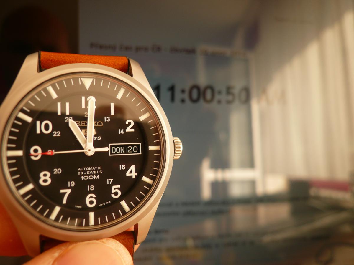

Marcus Odesláno 20. února 2014 Nahlásit Odesláno 20. února 2014 Jak to ti kluci japonští dělají? Naposledy seřizováno na sv. Štěpána 26.12. léta páně 2013. Doufám, že mi nezarezne korunka. (v pozadí presnycas.org)
DaveG17 Odesláno 20. února 2014 Nahlásit Odesláno 20. února 2014 Takhle přesně mi jedny Seika jdou taky, dokonce trochu líp...ale jsou to quartzky. :-) Moje pětky dělají cca -6s / den, asi je zkusím popostrčit.
5etter Odesláno 20. února 2014 Nahlásit Odesláno 20. února 2014 Bacha na to. Moje pětky z osmdesátých let se strojkem 6309 se zpožďovaly kolem půl minuty denně. Trochu jsem je popostrčil a posunulo se to na docela stabilních -10s denně. Jenomže furt to na mě bylo moc, tak jsem do nich šáhl ještě jednou a od té doby začala odchylka lítat od -1 do -18s za den. Když je ale nechám ležet a vezmu si je na hoďku denně, jen aby se nezastavily, tak dělají stabilních +15s Ale možná je to právě to, co mě na mechanikách baví - člověk si s nima vyhraje...
Marcus Odesláno 20. února 2014 Nahlásit Odesláno 20. února 2014 Moje pětky dělají cca -6s / den, asi je zkusím popostrčit. Nechal bych to tak.Když ty své nesundám z ruky, tak mi taky dělají zhruba -4s/24h. Aby se to srovnalo musím je odložit na noc na ?9?. Problém byl v tom, že aby se to srovnalo dokonale, musely zůstat odložené přibližně 10 hodin a tak dlouho jsem to většinou nemohl vydržet. Našel jsem řešení, koupil jsem další automaty a už to čekání tolik nebolí.
DaveG17 Odesláno 20. února 2014 Nahlásit Odesláno 20. února 2014 Jsem debil a "postrčil" jsem je. Bohužel trochu moc, sice je to trochu brzo po 5 hodinách hodnotit, ale místo pár sekund do mínusu dělají přes 30 do plusu...zas je budu muset rozdělat :-)
Marcus Odesláno 20. února 2014 Nahlásit Odesláno 20. února 2014 IMHO to nebyl dobrý nápad. Snad se ti to podaří dát do původního stavu, případně to i seřídit lépe. Budu držet palce.
