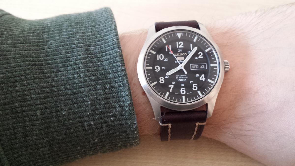

3RYCK Odesláno 4. listopadu 2015 Nahlásit Odesláno 4. listopadu 2015 Chlapy má cenu řešit u 7S36 denní odchylku cca +10s?Jestliže ano kdo mě to na moravě-Zlín nebo raději Ostrava seřídí?Jak dlouho takové seřízení trvá? +10s by som neriešil, aj ja tak mám. Tolerancia u 7s36 je +40s až -20s, ak sa nemýlim. Prikladám ešte dnešnú rannú rýchlofoto Obsah je dostupný pouze registrovaným uživatelům. Registrace na Chronomag Fórum je zdarma. Pokud již registraci máte, přihlaste se, prosím.
Fade Odesláno 4. listopadu 2015 Nahlásit Odesláno 4. listopadu 2015 Zajímavý řemen. Nějaké info o něm?

3RYCK Odesláno 5. listopadu 2015 Nahlásit Odesláno 5. listopadu 2015 Zajímavý řemen. Nějaké info o něm? Hirsh Liberty hnedý. Kvalitný, pohodlný, voňavý. Časom pekne zreje, moc spokojný som.http://www.strapshop.cz/hirsch-teletina/hirsch-liberty Mám v téme ďalšie fotky s týmto remienkom http://forum.chronomag.cz/index.php?/topic/85090-seiko-snzg13k1/&do=findComment&comment=1449222
