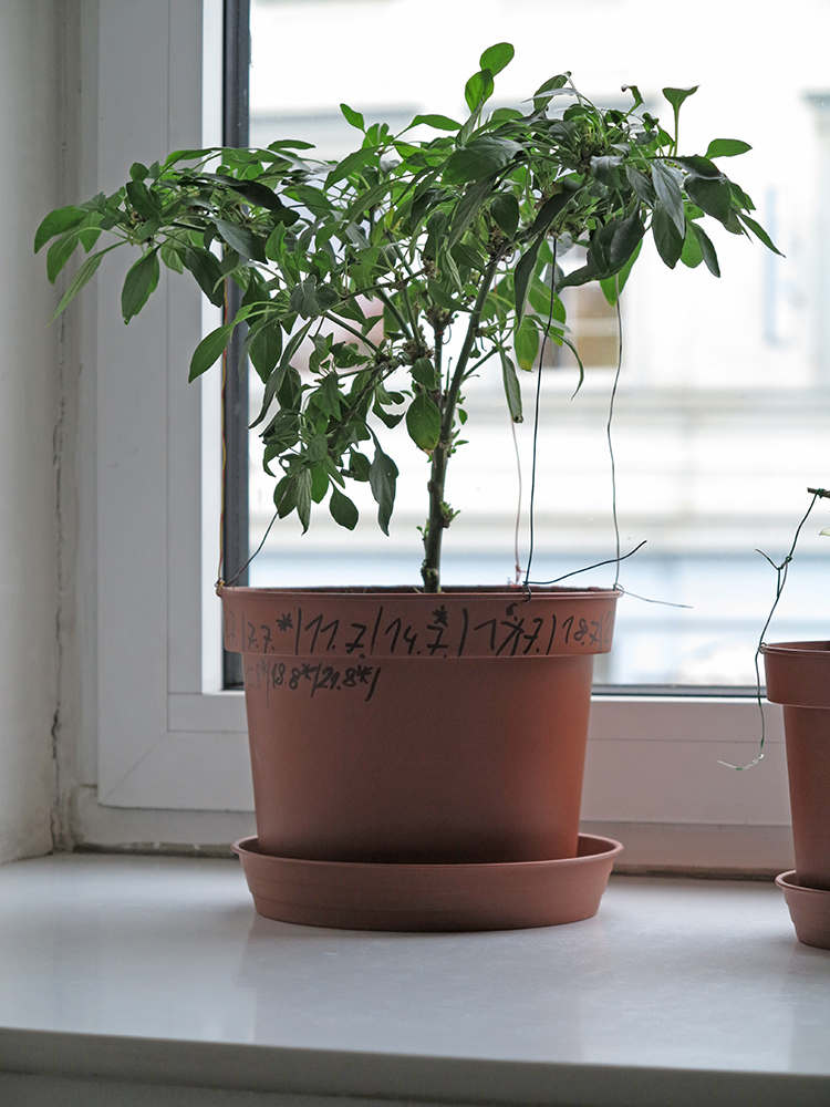

paia Odesláno 15. ledna 2015 Nahlásit Odesláno 15. ledna 2015 ani nevím, co mám za odrůdu (mohl by mi to prosím někdo identifikovat?), ale květy mi to dělá pořád a plody taky ještě nějaké jsou, jak jste na tom u vašich papriček? pěstuju to v kanclu za oknem (jižní strana). Obsah je dostupný pouze registrovaným uživatelům. Registrace na Chronomag Fórum je zdarma. Pokud již registraci máte, přihlaste se, prosím.
gandalf Odesláno 15. ledna 2015 Autor Nahlásit Odesláno 15. ledna 2015 Podle listů by potřebovala přesadit do čerstvého substrátu /taky přihnojit/. Podle květu nějaká Chineska. Jakou má chuť, vůni ...?
paia Odesláno 15. ledna 2015 Nahlásit Odesláno 15. ledna 2015 myslíš ty oschly špičky listů? spíš je už zlikviduju a budu se připravovat na novou výsadbu. chuť a vůninevím, jak posoudit, mohu jen pálivost a ta je velmi proměnlivá, od "skoro nic" až po "příjemně pálí" - testováno kolegou v práci s plechovou hubou. není to břitva jako nějaká jolokia.
gandalf Odesláno 15. ledna 2015 Autor Nahlásit Odesláno 15. ledna 2015 Ne, to zasychání je celkem normální /místnosti s topením/. Ale ty vrcholový listy jsou evidentně špatně, nedostatečně, živený. Obsah kapsaicinu je závislý na výživě.
paia Odesláno 15. ledna 2015 Nahlásit Odesláno 15. ledna 2015 Co je na těch vrcholových listech špatně? Promiň, jestli se ptám na blbosti, ale jsem kancl krysa, která zahradu viděla z rychlíku... ;o) Rostlinky jsem pravidelně zastříhával, aby nerostly do výšky, ale více větvily a nědávno jsem zastříhával i listy, aby šla výživa více do plodů.
gandalf Odesláno 15. ledna 2015 Autor Nahlásit Odesláno 15. ledna 2015 Těžko se to vysvětluje - to mi říká praxe. Listy bych nezastřihoval /oslabuješ kytku v tom stresujícím prostředí/. Spíše hnojit, přesadit, nebo štípat květy.
paia Odesláno 15. ledna 2015 Nahlásit Odesláno 15. ledna 2015 Květy jsem štípal na začátku, kdy rašily, teď už je nechávám, dělají se tak rychle, že bych to stejně nestíhal. Hnojit ani přesazovat to nebudu, spíš vypěstuju novy rostlinky a tyhle zlikviduju.

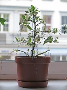

Sedlin Odesláno 15. ledna 2015 Nahlásit Odesláno 15. ledna 2015 tak tu tohle je kříženec Calica a Bolivian Bonsaie, taky zastřižená, tu netvarujem, je to pěkná kytka sama o sobě Obsah je dostupný pouze registrovaným uživatelům. Registrace na Chronomag Fórum je zdarma. Pokud již registraci máte, přihlaste se, prosím. tady je Calico, trochu je tvarujem do stromečku Obsah je dostupný pouze registrovaným uživatelům. Registrace na Chronomag Fórum je zdarma. Pokud již registraci máte, přihlaste se, prosím. Obsah je dostupný pouze registrovaným uživatelům. Registrace na Chronomag Fórum je zdarma. Pokud již registraci máte, přihlaste se, prosím. Bolivian bonsai Obsah je dostupný pouze registrovaným uživatelům. Registrace na Chronomag Fórum je zdarma. Pokud již registraci máte, přihlaste se, prosím. tohle (tohle tohle přímo ne, to je kytkaze semínka z tý kytky, co sem koupil v zelenině) sem koupil tady u nás v zelenině a už druhej rok to máme a furt to jede, rodí to jak vzteklý a trubky to taky umí protáhnout Obsah je dostupný pouze registrovaným uživatelům. Registrace na Chronomag Fórum je zdarma. Pokud již registraci máte, přihlaste se, prosím. tu sou sibiře Obsah je dostupný pouze registrovaným uživatelům. Registrace na Chronomag Fórum je zdarma. Pokud již registraci máte, přihlaste se, prosím. Obsah je dostupný pouze registrovaným uživatelům. Registrace na Chronomag Fórum je zdarma. Pokud již registraci máte, přihlaste se, prosím. tu jen pohled na moje okno Obsah je dostupný pouze registrovaným uživatelům. Registrace na Chronomag Fórum je zdarma. Pokud již registraci máte, přihlaste se, prosím. a tady sou Olivy:-) Obsah je dostupný pouze registrovaným uživatelům. Registrace na Chronomag Fórum je zdarma. Pokud již registraci máte, přihlaste se, prosím.
