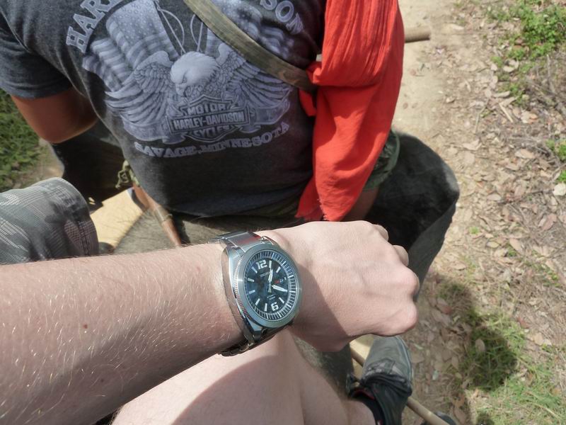

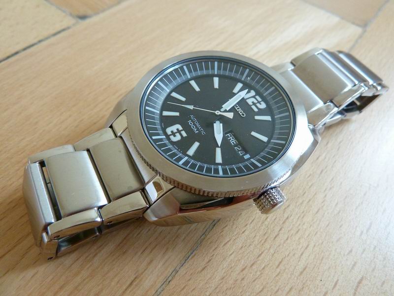

fcmasakr Odesláno 29. května 2012 Nahlásit Odesláno 29. května 2012 Pro inspiraci: Seiko SNKF07K1Kalibr 7S26 Pořídil jsem je za rozumnou cenu na ebay nebo přes amazon, už si to nepamatuju. Velký, bytelný. Beru ja na takový ty akce, kde je velké riziko úrazu ... zapíjení narozenin, na slona a tak ... Obsah je dostupný pouze registrovaným uživatelům. Registrace na Chronomag Fórum je zdarma. Pokud již registraci máte, přihlaste se, prosím. Obsah je dostupný pouze registrovaným uživatelům. Registrace na Chronomag Fórum je zdarma. Pokud již registraci máte, přihlaste se, prosím.
