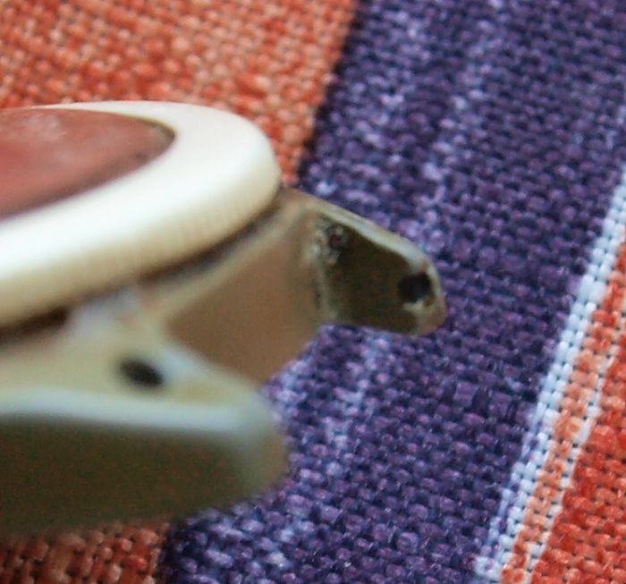

odjinud Odesláno 19. dubna 2013 Odesláno 19. dubna 2013 Dobrý! Když jste tak šikovní, mohli byste mi poradite, jak spravit uchycení pásku na těch původních? Zrovna dneska mi došly po aukci na aukru a bohužel mají na každý straně urvané jedno uložení pro stěžejku (holt plastové pouzdro...) :-((ev. jak jinak uchytit pásek, asi na to byly ty dovrtané díry...) Docela se mi líbí a nerad bych je posílal zpět. Obsah je dostupný pouze registrovaným uživatelům. Registrace na Chronomag Fórum je zdarma. Pokud již registraci máte, přihlaste se, prosím. Obsah je dostupný pouze registrovaným uživatelům. Registrace na Chronomag Fórum je zdarma. Pokud již registraci máte, přihlaste se, prosím.
L.K Odesláno 20. dubna 2013 Odesláno 20. dubna 2013 Jestli by to šlo tak vyrobit nové pouzdro z hliníku tak jak to mám já nebo pro zachování vzhledu bych zkusil vyvrtat dírku pro stezejku skrz a dat delší osycku. Nebo nejakym dvouslozkovim lepidlem doplnit to vytržené místo a až to vytvrdne tak dobrousit do tvaru a vyvrtat novou díru. Je to jen můj názor možna nejaký hodinář zná lepší řešení nebo už s tím ma zkušenost.
odjinud Odesláno 20. dubna 2013 Odesláno 20. dubna 2013 Díky za tip. Hodinář mi radil to s tím provrtáním. Ale není tam už moc místa a řeal taky, že ten plast má své za sebou, prostě tak nějak zdegeneroval. Vyrabět pouzdro je mimo moje možnosti, zavžuju to ještě dát do jiného; ovšem jestli to bude pasovat? Jestli by to šlo tak vyrobit nové pouzdro z hliníku tak jak to mám já nebo pro zachování vzhledu bych zkusil vyvrtat dírku pro stezejku skrz a dat delší osycku. Nebo nejakym dvouslozkovim lepidlem doplnit to vytržené místo a až to vytvrdne tak dobrousit do tvaru a vyvrtat novou díru.Je to jen můj názor možna nejaký hodinář zná lepší řešení nebo už s tím ma zkušenost.
