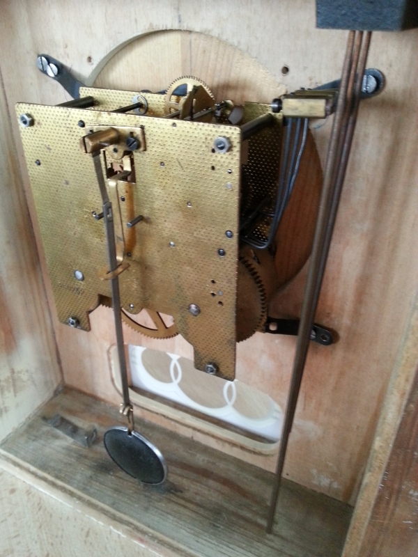

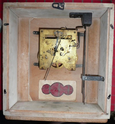

atomicsteve Odesláno 20. března 2013 Nahlásit Odesláno 20. března 2013 Co v nich je vlastně za strojek? Vyypadá to, že jsou od stejného dodavatele. Jinak hodinář mi říkal, že kuchyňky jsou ta nejhorší práce, co může být Luďku, ty si stroje čistíš sám?
Luděk Talián Odesláno 21. března 2013 Autor Nahlásit Odesláno 21. března 2013 Mám za sebou taky nějaký ten pokus o číselník hodně jsem jich nadělal na škoťáky ale tohle vypadá jako DOST SLUŠNÁ PRÁCE. Jen tak dál Děkuji!Od člověka, který spáchal http://forum.chronomag.cz/index.php?/topic/10773-bastleni/?p=897944 to těší dvojnásob
Luděk Talián Odesláno 21. března 2013 Autor Nahlásit Odesláno 21. března 2013 Co v nich je vlastně za strojek? Vyypadá to, že jsou od stejného dodavatele. Jinak hodinář mi říkal, že kuchyňky jsou ta nejhorší práce, co může být Luďku, ty si stroje čistíš sám? Strojek je tam klasický, bicí, Chronotechna. Obsah je dostupný pouze registrovaným uživatelům. Registrace na Chronomag Fórum je zdarma. Pokud již registraci máte, přihlaste se, prosím. Čistím si je sám... Rozeberu, vydrhnu kartáčkem na zuby, složím a namažu olejem Moebius 8040 (č. 4), který jsem výhodně koupil v Mavexu... (Pořád ještě ho tam mají "v akci" za 250Kč) (Doufám, že to nebude bráno jako reklama ).Jediné, co nerozebírám je pérovnice...No a pak přijde to nejzajímavější - seštelování kotvy a krokového kola... Uznávám, že je to většinou docela zdlouhavá práce, ale že by to byla ta nejhorší, jak uvádíš, to bych neřekl... Rozebrat a složit kalibr 68 mi trvá déle a jsem v tom mnohem více nejistý . Ony tyhle strojky jsou masivní a jednoduché. Tam není co zkazit...

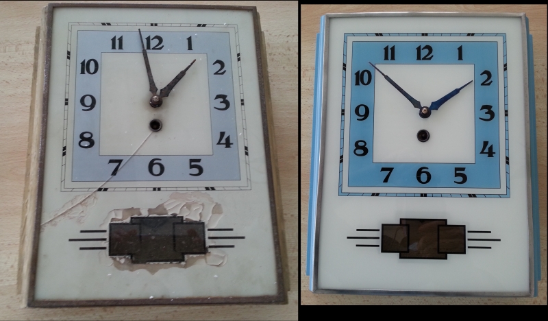

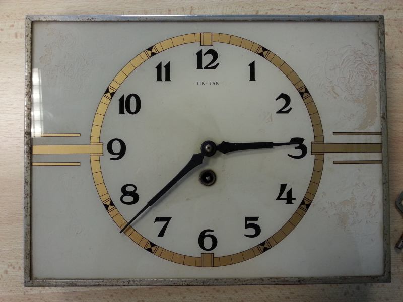

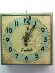

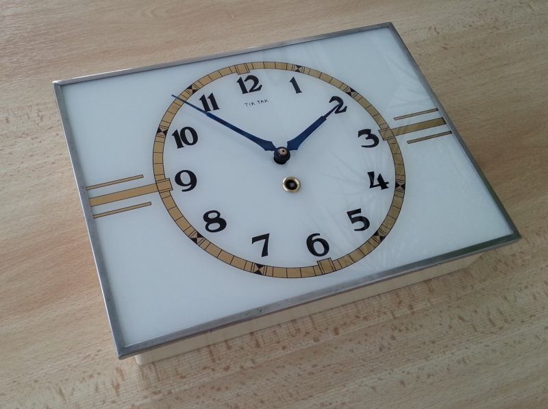

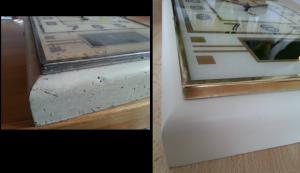

Luděk Talián Odesláno 18. dubna 2013 Autor Nahlásit Odesláno 18. dubna 2013 Takže. Po malé odmlce zase jedno chlubení...Zase se podařilo zachránit jedny krásky Původní stav: Obsah je dostupný pouze registrovaným uživatelům. Registrace na Chronomag Fórum je zdarma. Pokud již registraci máte, přihlaste se, prosím. Po rekonstrukci: Obsah je dostupný pouze registrovaným uživatelům. Registrace na Chronomag Fórum je zdarma. Pokud již registraci máte, přihlaste se, prosím. Pár detailů: Obsah je dostupný pouze registrovaným uživatelům. Registrace na Chronomag Fórum je zdarma. Pokud již registraci máte, přihlaste se, prosím. Obsah je dostupný pouze registrovaným uživatelům. Registrace na Chronomag Fórum je zdarma. Pokud již registraci máte, přihlaste se, prosím. Při čištění jsem zjistil, že poměrně odrbaná ozdobná lišta je z bronzu a po vyčištění a vyleštění vypadá docela zajímavě.Majitel mi nechal volnou ruku, takže jsem zvolil místo původní, bílo-stříbrné, kombinaci bílo-zlatou.Sice nejsou jako originál, ale vzhledem k tomu, že nemám kde chromovat, tahle kombinace vypadá s novou "zlatou" lištou lépe...

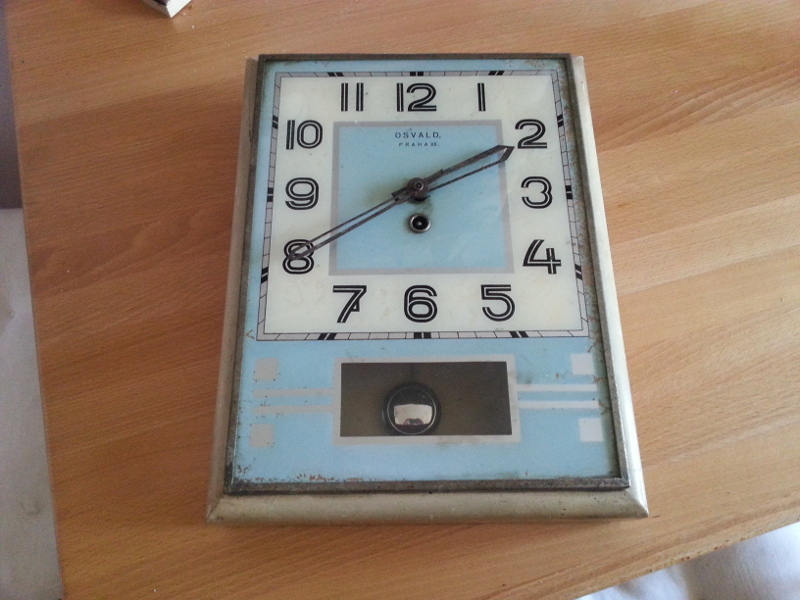

Luděk Talián Odesláno 28. června 2013 Autor Nahlásit Odesláno 28. června 2013 Dneska jedny méně obvyklé... Před: Obsah je dostupný pouze registrovaným uživatelům. Registrace na Chronomag Fórum je zdarma. Pokud již registraci máte, přihlaste se, prosím. Po: Obsah je dostupný pouze registrovaným uživatelům. Registrace na Chronomag Fórum je zdarma. Pokud již registraci máte, přihlaste se, prosím. Pro Tik - Taky mám prostě slabost Změna barvy je způsobena tím, že nemám možnost rozumně chromovat a pod poškozeným chromem se skrývala mosaz... Takže jsme zase přešli od stříbrné ke zlaté... A když už jsem byl v tom, trochu jsem pozměnil ciferník... Pravověrní by možná řekli, že to není rekonstrukce, když výsledný stav hodin neodpovídá originálu, ale viset budou u mne na zdi a mně to nevadí

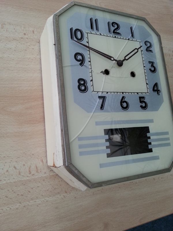

Luděk Talián Odesláno 24. července 2013 Autor Nahlásit Odesláno 24. července 2013 Včera: Obsah je dostupný pouze registrovaným uživatelům. Registrace na Chronomag Fórum je zdarma. Pokud již registraci máte, přihlaste se, prosím. A dnes: Obsah je dostupný pouze registrovaným uživatelům. Registrace na Chronomag Fórum je zdarma. Pokud již registraci máte, přihlaste se, prosím.

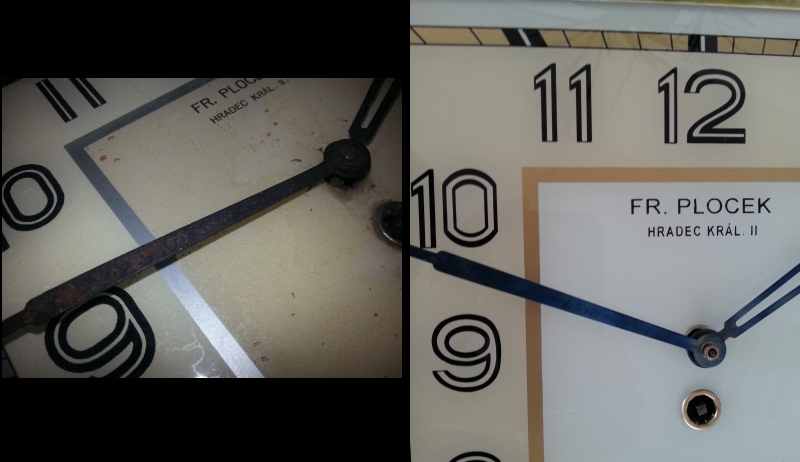

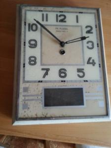

Luděk Talián Odesláno 6. září 2013 Autor Nahlásit Odesláno 6. září 2013 Jedna méně viditelná rekonstrukce... Před: Obsah je dostupný pouze registrovaným uživatelům. Registrace na Chronomag Fórum je zdarma. Pokud již registraci máte, přihlaste se, prosím. A po: Obsah je dostupný pouze registrovaným uživatelům. Registrace na Chronomag Fórum je zdarma. Pokud již registraci máte, přihlaste se, prosím. Obsah je dostupný pouze registrovaným uživatelům. Registrace na Chronomag Fórum je zdarma. Pokud již registraci máte, přihlaste se, prosím.

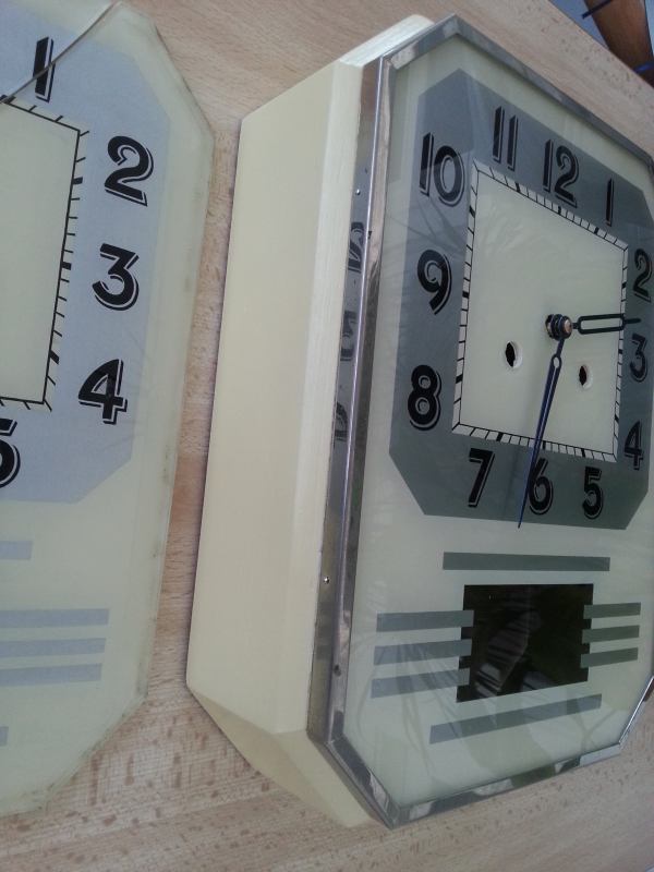

Luděk Talián Odesláno 8. listopadu 2013 Autor Nahlásit Odesláno 8. listopadu 2013 Jedna hotová zakázka... Před: Obsah je dostupný pouze registrovaným uživatelům. Registrace na Chronomag Fórum je zdarma. Pokud již registraci máte, přihlaste se, prosím. A po: Obsah je dostupný pouze registrovaným uživatelům. Registrace na Chronomag Fórum je zdarma. Pokud již registraci máte, přihlaste se, prosím.
