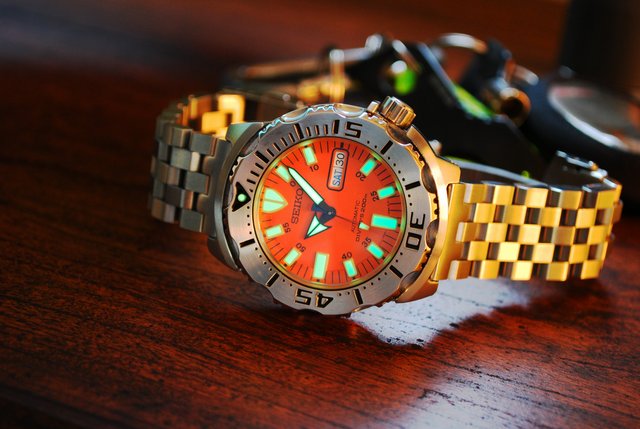

Návštěvník Odesláno 11. září 2015 Nahlásit Odesláno 11. září 2015 nemáte někdo monstra na engineer ii ? strašně se mi to líbí, ale nevím jestli to nějak moc netrhá chlupy, nebo tak?tady ukázka: Obsah je dostupný pouze registrovaným uživatelům. Registrace na Chronomag Fórum je zdarma. Pokud již registraci máte, přihlaste se, prosím. Jinak už jsem taky konečně členem klubu, ty moje ještě mají přidán safír s modrým antireflexem a vypadá to skvěle, kdybych to uměl tak to vyfotím Obsah je dostupný pouze registrovaným uživatelům. Registrace na Chronomag Fórum je zdarma. Pokud již registraci máte, přihlaste se, prosím.
kupko Odesláno 11. září 2015 Nahlásit Odesláno 11. září 2015 nemáte někdo monstra na engineer ii ? strašně se mi to líbí, ale nevím jestli to nějak moc netrhá chlupy, nebo tak?tady ukázka: standard.jpg Jinak už jsem taky konečně členem klubu, ty moje ještě mají přidán safír s modrým antireflexem a vypadá to skvěle, kdybych to uměl tak to vyfotím DSC_00021.JPGNa kolik prijde ten safir :-)
Návštěvník Odesláno 11. září 2015 Nahlásit Odesláno 11. září 2015 Na kolik prijde ten safir :-)Netusim, uz jsem ke tak koupil z watchuseek.
