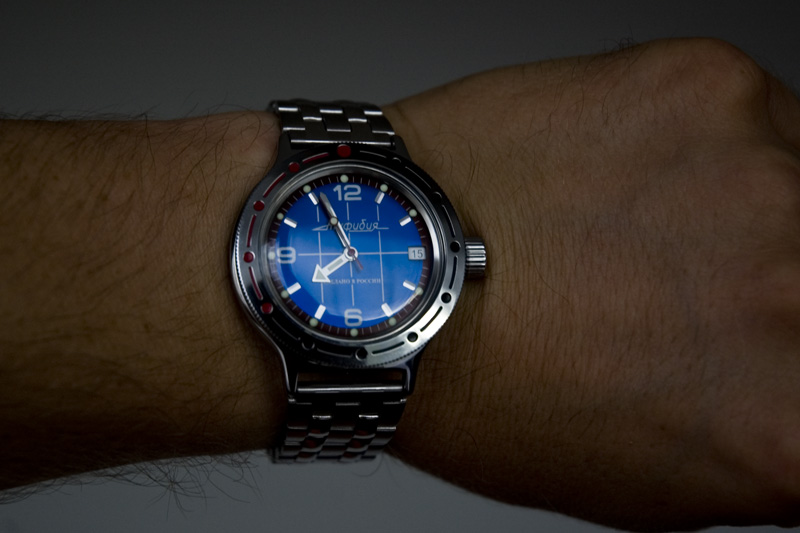

travex Odesláno 4. června 2015 Autor Nahlásit Odesláno 4. června 2015 Bylo na čase oživit letní variantu.
martar Odesláno 4. června 2015 Nahlásit Odesláno 4. června 2015 Pěkný, letní, ani ten černej HW nevadí, pasuje k cifru. Bereš je pravidelně do vody? Jak moc se zanáší prostor pod lunetou? Já s nimi byl ve vodě jen párkrát, beru si je hlavně když jsem s dětmi a to na koupání nějak není čas....
travex Odesláno 4. června 2015 Autor Nahlásit Odesláno 4. června 2015 Černý HW bych klidně oželel, ale byla to docela výhodná koupě. Do vody tahám hodinky všechny a nikdy nebyl problém, no aby ještě u potápek byl.Navíc luneta na Amphibiích se dá velice snadno sundat a vyčistit. Teď me napadá, že jediný problém s potápkama ve vodě jsem měl před lety na Citizen Ecozilla. Po týdnu stráveném v dětském brouzdališti mi slezlo černění z vyrytých nápisů na lunetě. Je to fakt zákeřné prostředí..

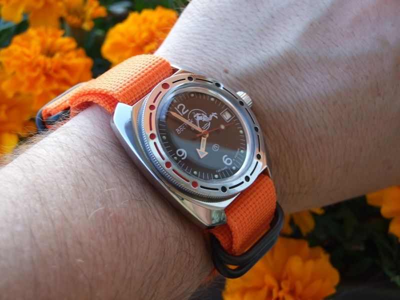

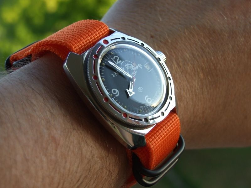

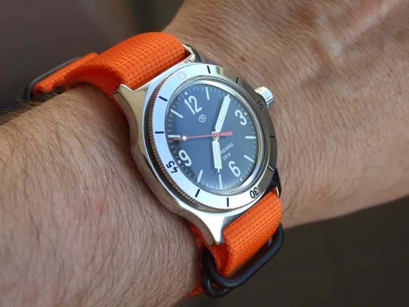

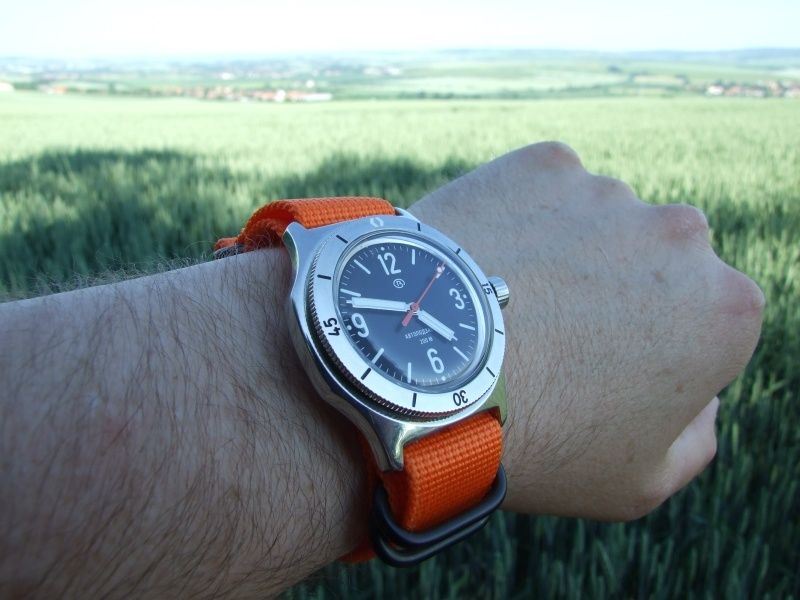

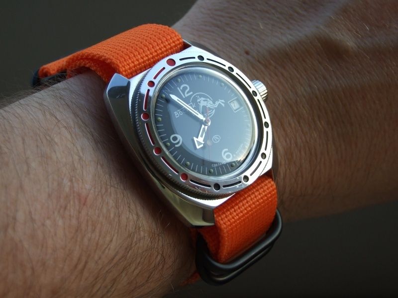

travex Odesláno 7. června 2015 Autor Nahlásit Odesláno 7. června 2015 Teď to bude trochu monotematické, kdo nemá rád oranžovou, ať raději zavře oči.
martar Odesláno 8. června 2015 Nahlásit Odesláno 8. června 2015 Fakt pěkný jen mi tam chybí ještě oranžový západ slunce a aspoň jeden budhistický mnich

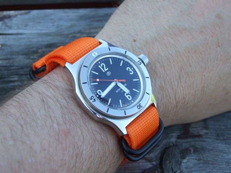

travex Odesláno 12. června 2015 Autor Nahlásit Odesláno 12. června 2015 Zkouška bond strapu a jo, jde to.
