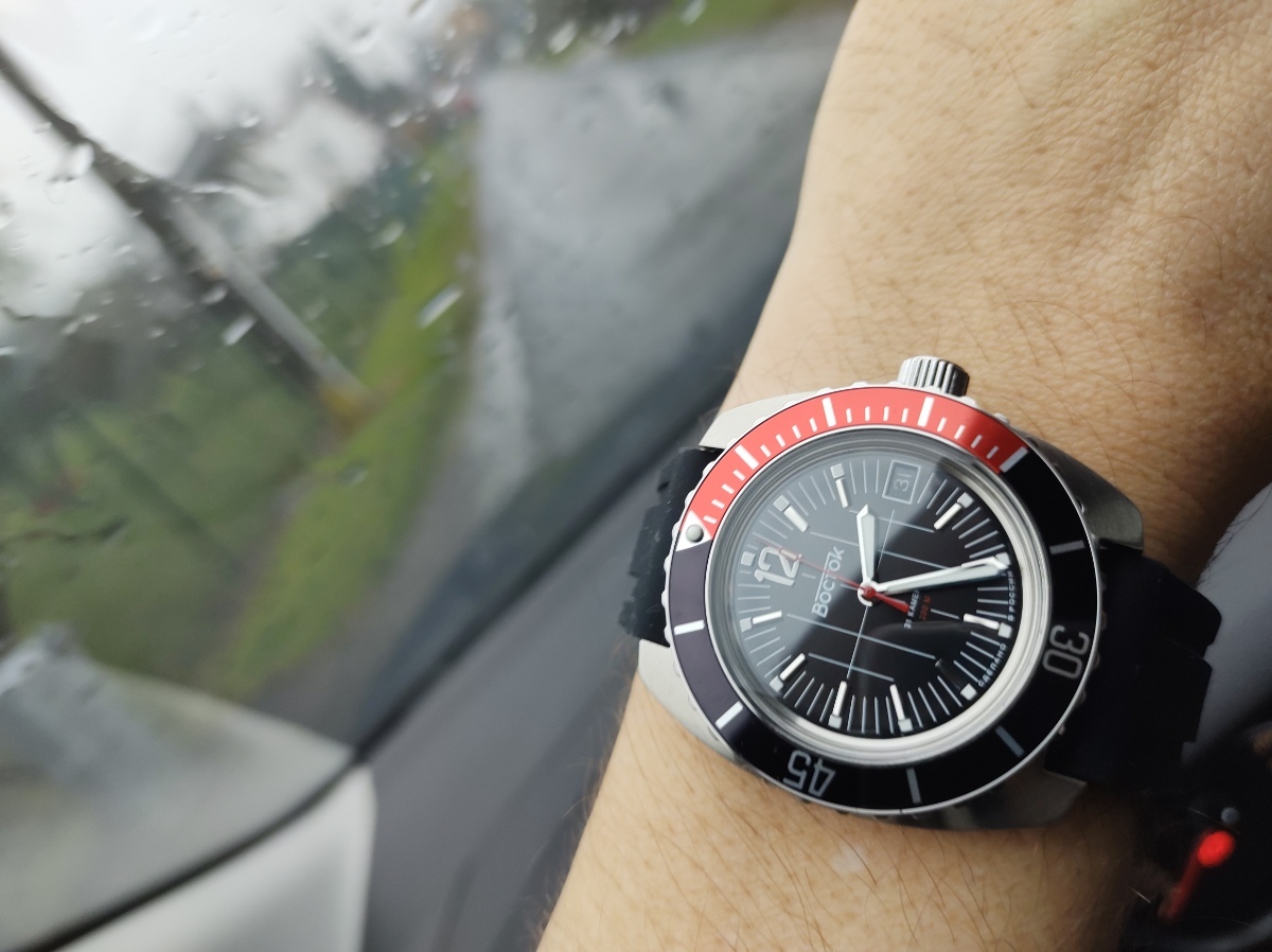

unived Odesláno 29. listopadu 2021 Nahlásit Odesláno 29. listopadu 2021 LIKE!!! Faking wezr....bat bjutifl woč....Я также хочу
