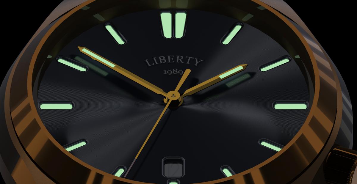

Sedlin Odesláno 8. prosince 2014 Autor Nahlásit Sdílet Odesláno 8. prosince 2014 Dlužím vám ještě render té "o fous" posunuté korunky.pro vaši představu zřete níže P.S. v tomto/příštím týdnu spáchám taky rendery Liberty v nerezi a prsknu to sem Odkaz ke komentáři Sdílet na ostatní stránky More sharing options...

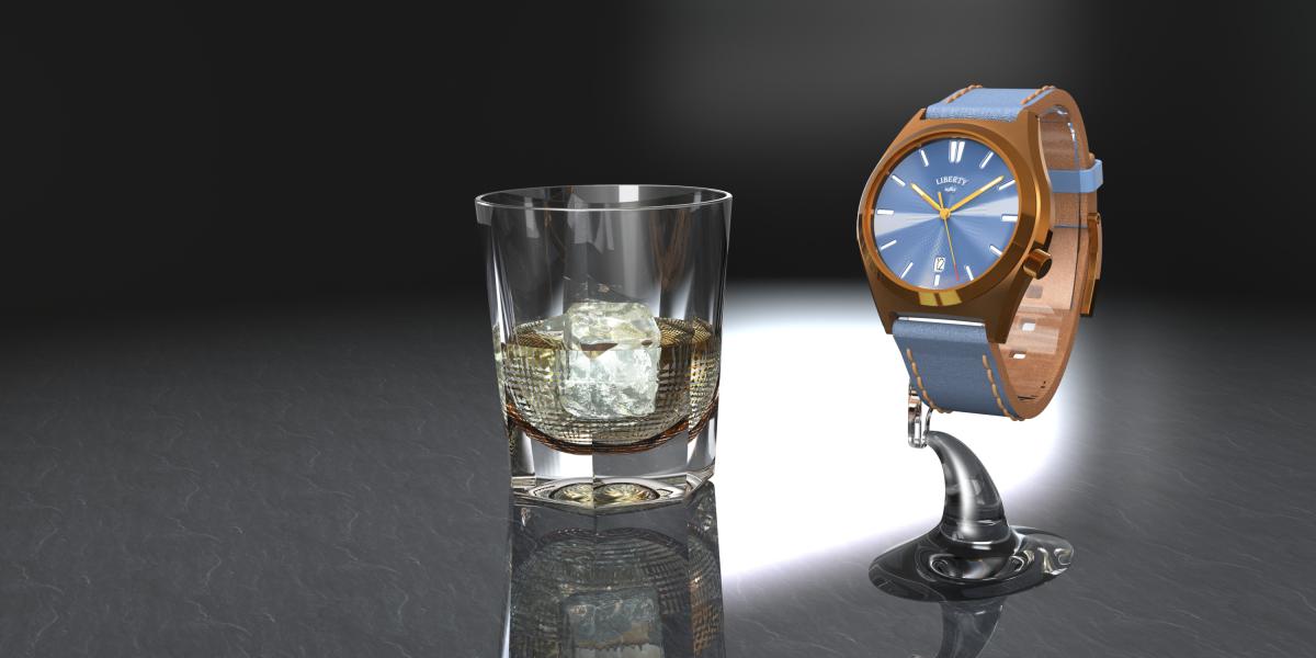

Sedlin Odesláno 17. prosince 2014 Autor Nahlásit Sdílet Odesláno 17. prosince 2014 tu sklínku prostě líp nedám, no.... zkoušel jsem to zprava, zleva, shora, zdola, ústy, rektem a nic... Odkaz ke komentáři Sdílet na ostatní stránky More sharing options...

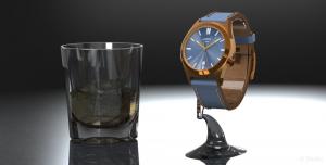

Sedlin Odesláno 17. prosince 2014 Autor Nahlásit Sdílet Odesláno 17. prosince 2014 a jak jsem sliboval minulý týden, tak tu su nějaké ty nerezové obrázky Odkaz ke komentáři Sdílet na ostatní stránky More sharing options...
