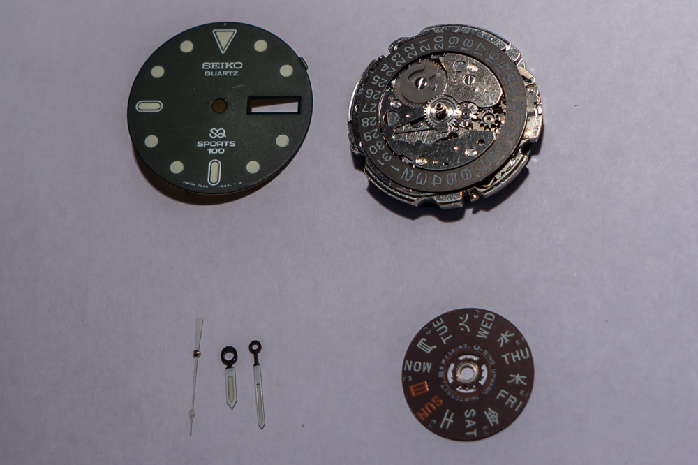

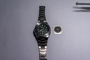

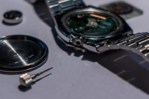

pebe Odesláno 15. prosince 2016 Autor Nahlásit Odesláno 15. prosince 2016 tak SNXS77 jsou na cestě do nového domova, putovní Mostra putují k další položce na seznamu a mě zbývají na nošení quartzky z 1978. Vyhandloval jsem dnový věnec na doplnění a tak jsem se do toho pustil... dýnko a baterie venku těsnění korunky se odehrává pomocí toho vloženého kusu do pouzdra. Korunka je celá dutá a po zašroubování se utěsní ciferník a ručky dole a zase vše pohromadě bohužel, chybí C clip na věnec, takže zoubky na spodní straně věnce nezapadají do kola ve strojku=kolo se netočí. Tak jsem si tam aspoň nastavil dnešní pěkný čtvrtek a uvidím co se bude dít dále
filo-boxer Odesláno 16. prosince 2016 Nahlásit Odesláno 16. prosince 2016 Safra, to nastve. Da se ten C clip sehnat a koupit extra, nebo budes muset koupit darce organu?
pebe Odesláno 16. prosince 2016 Autor Nahlásit Odesláno 16. prosince 2016 doufám to půjde sehnat, jen si nejsem jistý správností toho věnce, je jich mraky různých druhů. Budou dobíhat příští týden dvě aukce s dárcema, tak uvidim jak se zadaří. A kdyby ne, tak se optám u Frýdla, jestli by neměl. Beztak ho budu prosit o výměnu skla, až dorazí...

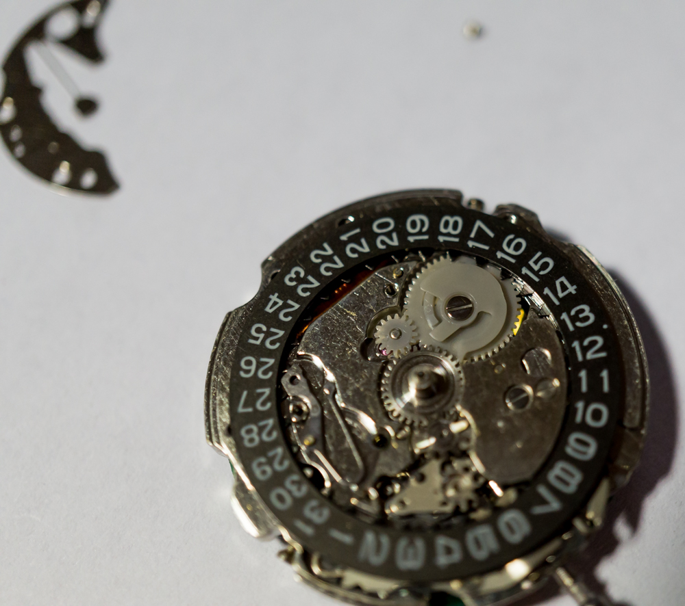

pebe Odesláno 13. ledna 2017 Autor Nahlásit Odesláno 13. ledna 2017 nakonec jsem musel koupit celý strojek Seiko 6309, který má shodnou datumovou část, z ní jsem vybrakoval C-clip na věnec a po složení jsem zjistil, že se věnce nepřetočí o půlnoci. Takže znovu rozebrat a zjistit co se děje. Na vině bylo to maličkaté plastové kolo spojující pohon hodinové ručky a "palce" přetáčejícího věnce. Nezdá se to, ale má tak 2mm, zoubky nahoře i vespod, celé schované pod můstkem. Takže výměna za to z 6309, složit a hurá, vše funguje. Takže už jen vyměnit sklíčko a hotovo

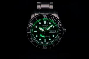

pebe Odesláno 19. ledna 2017 Autor Nahlásit Odesláno 19. ledna 2017 nějaké to noční škádlení staré lumi
pebe Odesláno 19. ledna 2017 Autor Nahlásit Odesláno 19. ledna 2017 děkuju moc, nedosahuje to kvalit ostatních, ale snažím se

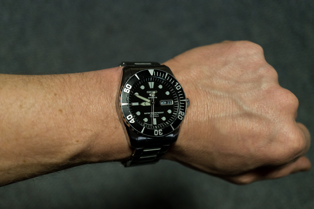

pebe Odesláno 23. ledna 2017 Autor Nahlásit Odesláno 23. ledna 2017 přišel balíček a v něm tyhle krasavice, zatím dobrý...
Arthur N. Odesláno 23. ledna 2017 Nahlásit Odesláno 23. ledna 2017 V 23. 1. 2017 v 18:37, pebe napsal: přišel balíček a v něm tyhle krasavice, zatím dobrý...jak prosim vypadaji na ruce?
pebe Odesláno 23. ledna 2017 Autor Nahlásit Odesláno 23. ledna 2017 V 23. 1. 2017 v 19:22, Arthur N. napsal: jak prosim vypadaji na ruce? na tu mojí ručku tak akorát bych řekl
