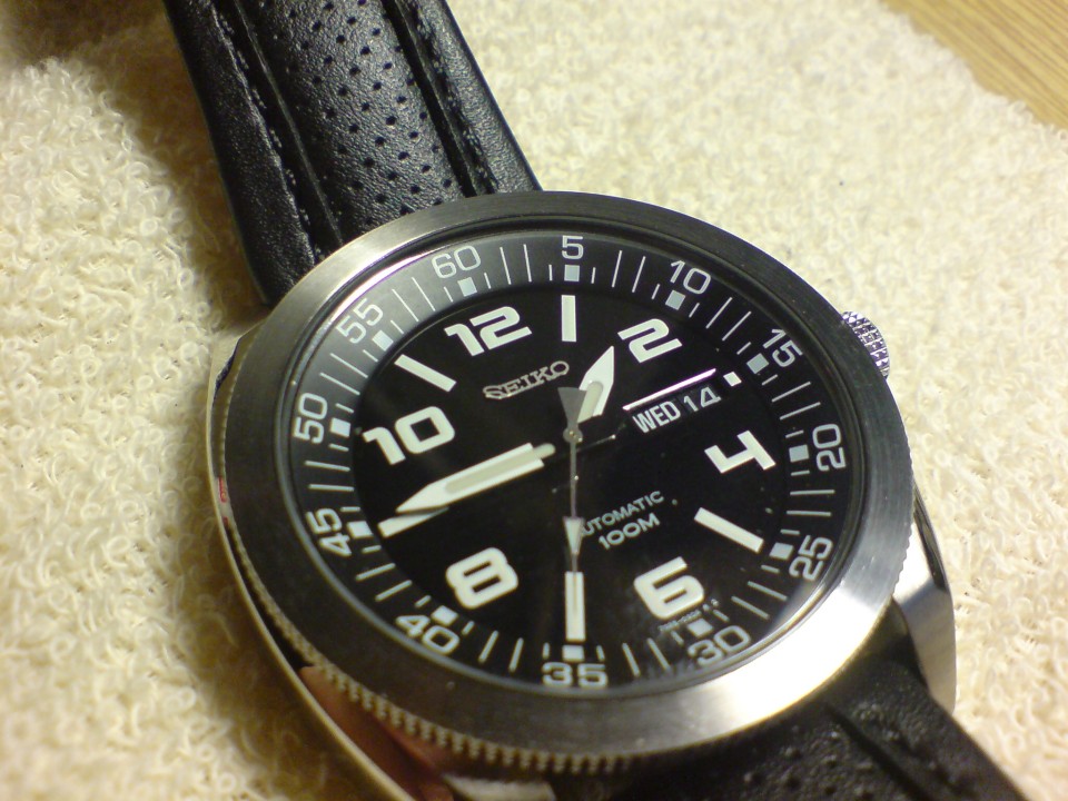

marosh Odesláno 15. listopadu 2007 Nahlásit Odesláno 15. listopadu 2007 (upraveno) SEIKO SNKF11K1 Chtěl bych upozornit na problém s tímto modelem. Objednal jsem ho v Malajsii u www.roachman.com . Včera hodinky přišly a to se závadou. Při nastavování času se menší hodinová ručička zastavila na plastickém nápisu SEIKO a konec. Porušil jsem písmeno "S" (viz. foto.). Hodinová ručička je příliš nízko. Prekérka jak víno. Hodinky potřebuji z kraje prosince, je to dar pro kema. Mám strach je posílat zpět, aby to stihl vyřídit. Momentálně je prodejce nemá skladem. Oslovil jsem i Mechana, ten je jako vždy super a je ochotný pomoci. Jen mi to příjde škoda dávat nové hodinky do opravy. Netušíte někdo, jak se ty ručky dají podložit, aby se to nadzvedlo? Takže, kdyby někdo z Vás uvažoval o objednání těchto strojů, raději se napřed zeptejte na tento problém. Jinak hodinky jsou v reálu moc pěkné a prodejce komunikuje dobře. Upraveno 15. listopadu 2007 uživatelem marosh
safi Odesláno 15. listopadu 2007 Nahlásit Odesláno 15. listopadu 2007 SEIKO SNKF11K1 Chtěl bych upozornit na problém s tímto modelem. Objednal jsem ho v Malajsii u www.roachman.com . Včera hodinky přišly a to se závadou. Při nastavování času se menší hodinová ručička zastavila na plastickém nápisu SEIKO a konec. Porušil jsem písmeno "S" (viz. foto.). Hodinová ručička je příliš nízko. Prekérka jak víno. Hodinky potřebuji z kraje prosince, je to dar pro kema. Mám strach je posílat zpět, aby to stihl vyřídit. Momentálně je prodejce nemá skladem. Oslovil jsem i Mechana, ten je jako vždy super a je ochotný pomoci. Jen mi to příjde škoda dávat nové hodinky do opravy. Netušíte někdo, jak se ty ručky dají podložit, aby se to nadzvedlo? Takže, kdyby někdo z Vás uvažoval o objednání těchto strojů, raději se napřed zeptejte na tento problém. Jinak hodinky jsou v reálu moc pěkné a prodejce komunikuje dobře. Hele jestli to máš jako dárek, tak do toho radší nerýpej a pošli to mechanovi - budeš mít dárek včas a v pohodě :-)
ramon Odesláno 15. listopadu 2007 Nahlásit Odesláno 15. listopadu 2007 Prostě je ta ručka blbě nasazená, jen se sundá a znovu nasadí, možná ani to ne, jen se na hřídelce posune o něco výš, to by měl zvládnout každý hodinář pokud ho ukecáš na počkání. 1
koblih69 Odesláno 15. listopadu 2007 Nahlásit Odesláno 15. listopadu 2007 Prostě je ta ručka blbě nasazená, jen se sundá a znovu nasadí, možná ani to ne, jen se na hřídelce posune o něco výš, to by měl zvládnout každý hodinář pokud ho ukecáš na počkání. Souhlas buď se posune, nebo je přihutá moc dolů a narovná se. Nápis bude horší - asi se bude muset vyloupnout, srovnat a dát zpátky, ale i to je práce na pár minut....
snake Odesláno 15. listopadu 2007 Nahlásit Odesláno 15. listopadu 2007 (upraveno) Nemám s touto opravou zkušenosti,ale myslím že by to měl dělat někdo znalý problému,takže rada zní poslat nebo zanést nějakému hodináři...určitě bych do nich nelezl... Upraveno 15. listopadu 2007 uživatelem snake
marosh Odesláno 16. listopadu 2007 Autor Nahlásit Odesláno 16. listopadu 2007 Dík za rady, já bych do toho nelezl ani náhodou. Jen jsem se chtěl zeptat, jaká je naděje v nápravu. Hodiny pošlu Mechanovi.
Filipes Odesláno 16. listopadu 2007 Nahlásit Odesláno 16. listopadu 2007 jenom pohled laika, je možné že ručky jsou v pořádku a bylo jenom "odchlíplé" to S od povrchu číselníku?
marosh Odesláno 16. listopadu 2007 Autor Nahlásit Odesláno 16. listopadu 2007 jenom pohled laika, je možné že ručky jsou v pořádku a bylo jenom "odchlíplé" to S od povrchu číselníku? Uum, ne. Není to odchlíplé. To S jsem zdeformoval já otočením hodinové ručičky. Stejně tak nejde protisměr, tam se to zastaví logicky na O, tam už jsem netlačil na pilu, nechtěl jsem poničit dlaší písmeno.
marosh Odesláno 28. listopadu 2007 Autor Nahlásit Odesláno 28. listopadu 2007 Takže problém vyřešen a to díky šikovnosti a umu Mr.Mechana, za čež mu děkuju, že mi sejmul těžký balvan ze srdce. Kamarád může být obdarován a snad bude spokojen. Jinak Mechano projevil údiv nad "kvalitou" zpracování. Doslova uvedl, že Seiko už není, co bývalo.
