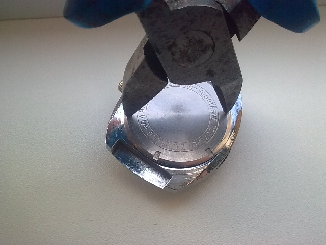

Jeronimo Odesláno 31. srpna 2012 Nahlásit Odesláno 31. srpna 2012 Jako nářadí nejčastěji používám:1) Pořádný zalamovací nožík na otvírání naklapávacích dýnek a sundávání ručiček. 2) Vystěžejkovač. (čínský vydržel půl roku, nový jsem objednal ze StrapShopu)3) Nejmenší 1mm upravený šroubovák z čínské sady za 20kč. 4) Ostrou pinzetu. 5) A hlavně universální dvoubodový otvírák šroubovacích dýnek. Zatím se nestalo, že bych něco neotevřel, nebo poškodil.
straspol Odesláno 31. srpna 2012 Nahlásit Odesláno 31. srpna 2012 Jako nářadí nejčastěji používám:1) Pořádný zalamovací nožík na otvírání naklapávacích dýnek a sundávání ručiček. 2) Vystěžejkovač. (čínský vydržel půl roku, nový jsem objednal ze StrapShopu)3) Nejmenší 1mm upravený šroubovák z čínské sady za 20kč. 4) Ostrou pinzetu. 5) A hlavně universální dvoubodový otvírák šroubovacích dýnek. Zatím se nestalo, že bych něco neotevřel, nebo poškodil.Dvouboďák je dobrý, ale musím říct, že co jsem si od pana Hněvsy koupil otvíráky na PRIMky (má na oboje sporty) tak jiný nevezmu do ruky. Ta fotka s kleštěmi je na infarkt...Jinak na to málo, co udělám sám, mi stačí pár šroubováčků, vystěžejkovávač, nožík...plánuju něco na nasazování skel.
bohus76 Odesláno 31. srpna 2012 Nahlásit Odesláno 31. srpna 2012 Další sraz s kolegou v práci ...Už je v seznamu zde? http://forum.chronomag.cz/index.php?/topic/48534-prim-brusel-fotkyfanclub/page__p__751208__hl__%2Bprim+%2Bbrusel__fromsearch__1#entry751208
Honza.manta Odesláno 31. srpna 2012 Nahlásit Odesláno 31. srpna 2012 Jako nářadí nejčastěji používám:1) Pořádný zalamovací nožík na otvírání naklapávacích dýnek a sundávání ručiček. 2) Vystěžejkovač. (čínský vydržel půl roku, nový jsem objednal ze StrapShopu)3) Nejmenší 1mm upravený šroubovák z čínské sady za 20kč. 4) Ostrou pinzetu. 5) A hlavně universální dvoubodový otvírák šroubovacích dýnek. Zatím se nestalo, že bych něco neotevřel, nebo poškodil.Tak z tohohle dvouboďáku mi naskočila husí kůže. Kdysi v době školy jsem ho používal taky a pamatuju si několik okamžiků, kdy mi ujel a udělal pěkný zápis na hodinkách. Tehdy to bylo jedno - to ještě byla pouzdra běžně dostupný náhradní díl, ale dneska? Brrrrrr!!!!
bohus76 Odesláno 31. srpna 2012 Nahlásit Odesláno 31. srpna 2012 Kdyby sis odvrtal nějakou pásovinu a dal tam dva šroubky na rozteči odpovídající rozměru dýnka,to bych pochopil,ale tak je to opravdu na blití.
Jeronimo Odesláno 31. srpna 2012 Nahlásit Odesláno 31. srpna 2012 (upraveno) Dvouboďák je dobrý, ale musím říct, že co jsem si od pana Hněvsy koupil otvíráky na PRIMky (má na oboje sporty) tak jiný nevezmu do ruky. Ta fotka s kleštěmi je na infarkt...Jinak na to málo, co udělám sám, mi stačí pár šroubováčků, vystěžejkovávač, nožík...plánuju něco na nasazování skel. U těch kleští jsou tupé konce, je v nich obrovská páka. Jasně, že se jedná o diletantské řešení, o tom žádná. Je to rychlé řešení pro toho který nemá nic lepšího po ruce. Při otvírání dýnek přistupuji s delikátní opatrností a opravdu se mi nikdy nic nesmeklo nebo se nestalo, že bych něco nepovolil a nejen sporty. Na infarkt jsem byl z místní paní měničky baterií, která si nemohla poradit s dýnken od quartzových pseudosportů. Kostila ho mezi nohama tím plechovím žebráčkem dvouboďáčkem. Až moje kléšče se dostaly tam kam měly. Edit: chybička A je mi jasné, že vy poloprofesionálové to nevidíte rádi, je to znouzectnoust, ale u mě funguje. Upraveno 31. srpna 2012 uživatelem Jeronimo
Jeronimo Odesláno 31. srpna 2012 Nahlásit Odesláno 31. srpna 2012 Kdyby sis odvrtal nějakou pásovinu a dal tam dva šroubky na rozteči odpovídající rozměru dýnka,to bych pochopil,ale tak je to opravdu na blití. Opravdu jdou velmi ztuha, tak se ani samovolně neotvírají. Až budu upgradovat, tak bych chtěl 3-bodový, ale za ty prachy mám pořád jedny pěkné Primky..

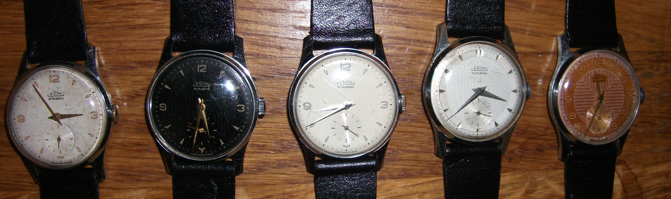

straspol Odesláno 31. srpna 2012 Nahlásit Odesláno 31. srpna 2012 Moc se mi líbí různé šrafování a zdobení PRIMáckých ciferníků na kalibrech 010, 0101, 011 atd.. Je hrozně těžké je sehnat v alespoň trochu slušných stavech, hodně oxidují a mění barvu, bývají setřelé a oprýskané, ale tolik různých variací opravdu překvapí. Malá ukázka...
atomicsteve Odesláno 31. srpna 2012 Nahlásit Odesláno 31. srpna 2012 Právě jsem si poslintal klávesnici... Naštěstí se mi po chvíli ulevilo, zjistil, jsem že na obou fotkách jsou jen přeházené Taky mám jedny, už jsem vám je ukazoval, ale na veřejnosti je už radši vytahovat nebudu... Jinak já měl jedno nerezové pouzdro, co nešlo rozdělat. I mechanovi s volantem to trvalo pět minut, než se do něj dostal...
t.p Odesláno 31. srpna 2012 Nahlásit Odesláno 31. srpna 2012 Moc se mi líbí různé šrafování a zdobení PRIMáckých ciferníků na kalibrech 010, 0101, 011 atd.. Je hrozně těžké je sehnat v alespoň trochu slušných stavech, hodně oxidují a mění barvu, bývají setřelé a oprýskané, ale tolik různých variací opravdu překvapí. Malá ukázka... No tývole!!! Tyhle nejstarší kousky mě nejvíc berou. Krásná kolekce!omlouvám se za vulgární výraz, ale jinak to nešlo
