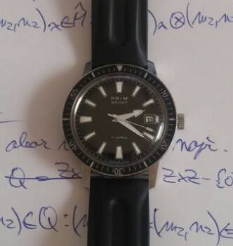

Mipa Odesláno 13. května 2016 Nahlásit Odesláno 13. května 2016 (upraveno) Ještě jeden postřeh k Fadeho (viz vypůjčený obrázek dole) renovovaným Primkám Sport I. Zdá se mi, že nemají v pořádku i vycentrování čísla v datumovém okénku - dvě a čtvrt hodiny po 12 je již přetáčení data dávno ukončeno - a zde je číslo v okénku hrubě posunuto k dolnímu okraji okénka. Tak že asi rozhodně Eltón nevyměnil všechny vadné součástky, nebo hodinky řádně neseřídil - tedy několikanásobný Eltón "nepodarok".Taky jsem takto "postižen" u jedné kompletní renovace Prim Sport 2 (s údajně vyměněnými všemi vadnými součástkami) - a to tak zajímavě, že polovinu měsíce jsou čísla v okénku jakš-takš v pořádku a v druhé polovině měsíce se posunují postupně až silně k spodnímu okraji okénka, až začíná nahoře ošklivě vyčuhovat sousední číslo. Jak jsem hodinky soustavně nenosil, tak jsem na tuto závadu přišel pozdě. Fuj Eltóne za takovéhle "renovace". Edit: Slovosled. Upraveno 13. května 2016 uživatelem Mipa

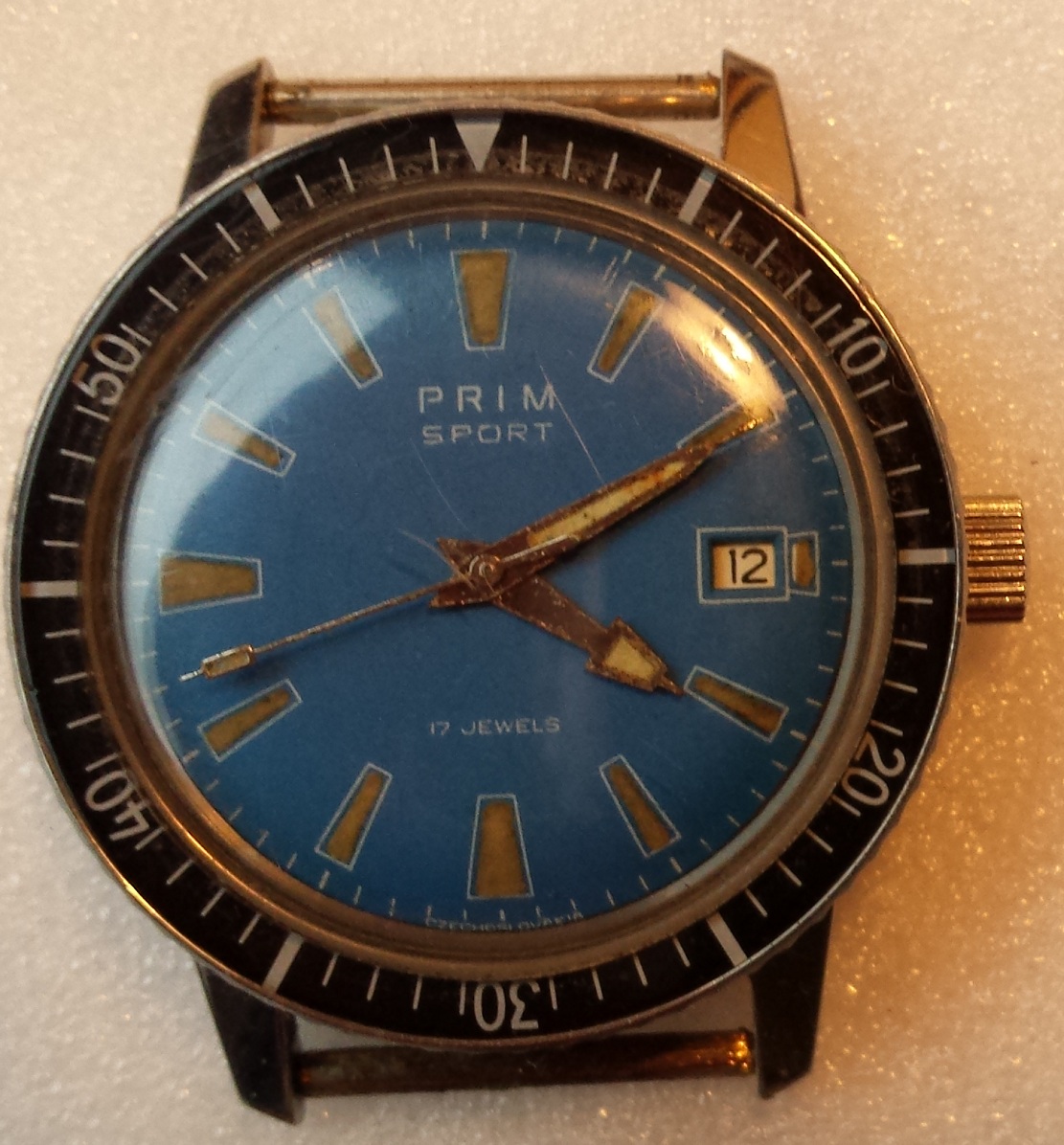

odjinud Odesláno 16. května 2016 Nahlásit Odesláno 16. května 2016 ÚVAHY PŘED DOKONČENÍM RENOVACE...Před časem jsem zde na fóru sehnal tyhle igeny s modrým cifrem. Pouzdro je komplet renovační, s proskleným dýnkem, zbytek je původní.Jak vidno, ručky a vložka lunety jsou na výměnu a já teď zvažuju, co s tím.(Pásek v potaz neberte vůbec, je provizorní.) Původní vize byla ekonomická ? jen sehnat lepší staré původní ručky a lunetu, ale to se zatím nepodařilo?Teď si ale říkám, když tady vidím to úsilí o renovaci, že bych spíš mohl dotáhnout tu renovaci do konce a koupit od Eltonu nové ručky i lunetu. Když už mám to pouzdro?A nebo jít cestou ? vnitřek komplet původní (sehnat staré ručky) a vnějšek komplet nový (pouzdro + vl. lunety)?Rezignace na parexo díly asi v tomto případě ne, že?Ciferník měnit nehodlám. S výměnou ruček a vl. lunety je pak dilema, co se týče barev.Osobně bych byl pro bílou lunetu i ručky, přijde mi to k těm modrým nejvhodnější.V katalogu ale je pouze kombinace bílé ručky + černá luneta.Na druhou stranu, na těchto byly niklované ručky a o bastlu se asi mluvit nedá, že? Jak to vidíte Vy?
Beet Odesláno 17. května 2016 Nahlásit Odesláno 17. května 2016 ÚVAHY PŘED DOKONČENÍM RENOVACE...Před časem jsem zde na fóru sehnal tyhle igeny s modrým cifrem. igen_modré_1.jpg Pouzdro je komplet renovační, s proskleným dýnkem, zbytek je původní.Jak vidno, ručky a vložka lunety jsou na výměnu a já teď zvažuju, co s tím.(Pásek v potaz neberte vůbec, je provizorní.) Původní vize byla ekonomická ? jen sehnat lepší staré původní ručky a lunetu, ale to se zatím nepodařilo?Teď si ale říkám, když tady vidím to úsilí o renovaci, že bych spíš mohl dotáhnout tu renovaci do konce a koupit od Eltonu nové ručky i lunetu. Když už mám to pouzdro?A nebo jít cestou ? vnitřek komplet původní (sehnat staré ručky) a vnějšek komplet nový (pouzdro + vl. lunety)?Rezignace na parexo díly asi v tomto případě ne, že?Ciferník měnit nehodlám. S výměnou ruček a vl. lunety je pak dilema, co se týče barev.Osobně bych byl pro bílou lunetu i ručky, přijde mi to k těm modrým nejvhodnější.V katalogu ale je pouze kombinace bílé ručky + černá luneta.Na druhou stranu, na těchto byly niklované ručky a o bastlu se asi mluvit nedá, že? Jak to vidíte Vy? Já bych vyměnil co ještě vyměněno nebylo. Čili ručky, cifr, vložka lunety. Vše nové.Původní věci bych se snažil dát do původního pouzdra. Toť můj úhel pohledu.
