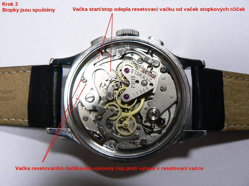

Hugo14 Odesláno 21. května 2008 Odesláno 21. května 2008 Druhé tlačítko při spuštěném chronografu u 3133 neudělá nic. Ani nezresetuje ani nepoškodí. Koukal jsem se na to při otevřeném strojku. Díky překyvu jedné vačky a díky výřezu v druhé je to tlačítko odpojeno a mačká do prázdna. Můžu zkusit večer nafotit (bez záruky)

Hugo14 Odesláno 21. května 2008 Odesláno 21. května 2008 (upraveno) Tak jsem to nafotil. Popisuji pouze polohu vaček pro resetování. Nikoliv věcí pro zapojení a odpojení kol/ručiček chronografu od k/od hodinového strojku. Prostě podle mne to jde mačkat, protože to na to je připravené Omlouvám se za kvalitu, je to foceno narychlo a za použité výrazivo - nejsem hodinář Obsah je dostupný pouze registrovaným uživatelům. Registrace na Chronomag Fórum je zdarma. Pokud již registraci máte, přihlaste se, prosím. Obsah je dostupný pouze registrovaným uživatelům. Registrace na Chronomag Fórum je zdarma. Pokud již registraci máte, přihlaste se, prosím. Obsah je dostupný pouze registrovaným uživatelům. Registrace na Chronomag Fórum je zdarma. Pokud již registraci máte, přihlaste se, prosím. Obsah je dostupný pouze registrovaným uživatelům. Registrace na Chronomag Fórum je zdarma. Pokud již registraci máte, přihlaste se, prosím. Obsah je dostupný pouze registrovaným uživatelům. Registrace na Chronomag Fórum je zdarma. Pokud již registraci máte, přihlaste se, prosím. Upraveno 21. května 2008 uživatelem Hugo14
cali Odesláno 21. května 2008 Autor Odesláno 21. května 2008 Tak jsem to nafotil. Popisuji pouze polohu vaček pro resetování. Nikoliv věcí pro zapojení a odpojení kol/ručiček chronografu od k/od hodinového strojku. Prostě podle mne to jde mačkat, protože to na to je připravené Omlouvám se za kvalitu, je to foceno narychlo a za použité výrazivo - nejsem hodinář Vyborne, dakujem tomu hovorim Prispevok do vlakna.
