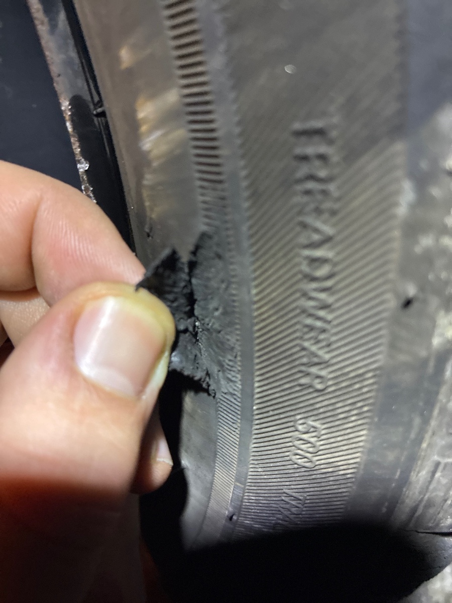

LovecK Odesláno 4. dubna 2025 Nahlásit Odesláno 4. dubna 2025 A co chceš slyšet? Já osobně bych na tomto nejezdil.
Denis345 Odesláno 4. dubna 2025 Nahlásit Odesláno 4. dubna 2025 Tak jestli se jedná o krycí gumu nebo jestli je poškození už vážnější. Jestli s tím dojedu do pneuservisu…
Nick06 Odesláno 4. dubna 2025 Nahlásit Odesláno 4. dubna 2025 Tak jestli se jedná o krycí gumu nebo jestli je poškození už vážnější. Jestli s tím dojedu do pneuservisu…Jeď.Odesláno z mého SM-A528B pomocí Tapatalk
Tobi Odesláno 4. dubna 2025 Nahlásit Odesláno 4. dubna 2025 V 26. 11. 2023 v 14:07, Gustaf napsal: ...a jak to dopadlo nakonec? Jel, nejel, jel, nedojel, jel, dojel, přijel? No dojel, protože mu to politicky myslelo. 1
Nick06 Odesláno 4. dubna 2025 Nahlásit Odesláno 4. dubna 2025 No dojel, protože mu to politicky myslelo.Nebo se ještě přeptal na jiných fórech. Odesláno z mého SM-A528B pomocí Tapatalk
Denis345 Odesláno 4. dubna 2025 Nahlásit Odesláno 4. dubna 2025 Nevím jak kolega Gustaf, kterého Tobi citoval… Každopádně já jel do pneuservisu a bylo mi řečeno, že se jedná pouze o krycí gumu a prý: “dokud z toho nekoukají dráty, tak bych to neřešil”. Takže těžko říct.
Irwinek Odesláno 4. dubna 2025 Nahlásit Odesláno 4. dubna 2025 Jo, v servise mi řekli totéž, ale auto táhlo nepravidelně do strany - chvíli jo, chvíli ne, já byl na mrtvici. Přehodil jsem to dozadu a o moc lepší to nebylo. Šlo o směrovky, takže na druhou stranu to zkusit nemělo cenu. Neutíkalo to ani zbla, na vyvažovačce se nic neprojevilo. Ujel jsem s tím asi 1000 km, ale za ty nervy to nestálo. Nová guma stojí pár kaček, pokud by se s tím pralo servo dlouho, vyjde pak oprava na ranec. A hlavně, zatáhne Ti to nečekaně v nevhodnou dobu a .... Takže za mně - dojet kam potřebuješ a při první příležitosti pryč s tím. 1
Návštěvník vwtyp11 Odesláno 4. dubna 2025 Nahlásit Odesláno 4. dubna 2025 před 11 hodinami, Denis345 napsal: Chtěl bych vás poprosit… povedlo se mi najet na obrubník a odštípnout kus boku pneumatiky. O jak moc vážné poškození se jedná? D Obsah je dostupný pouze registrovaným uživatelům. Registrace na Chronomag Fórum je zdarma. Pokud již registraci máte, přihlaste se, prosím. Neres. Nic to neni a bud v klidu.

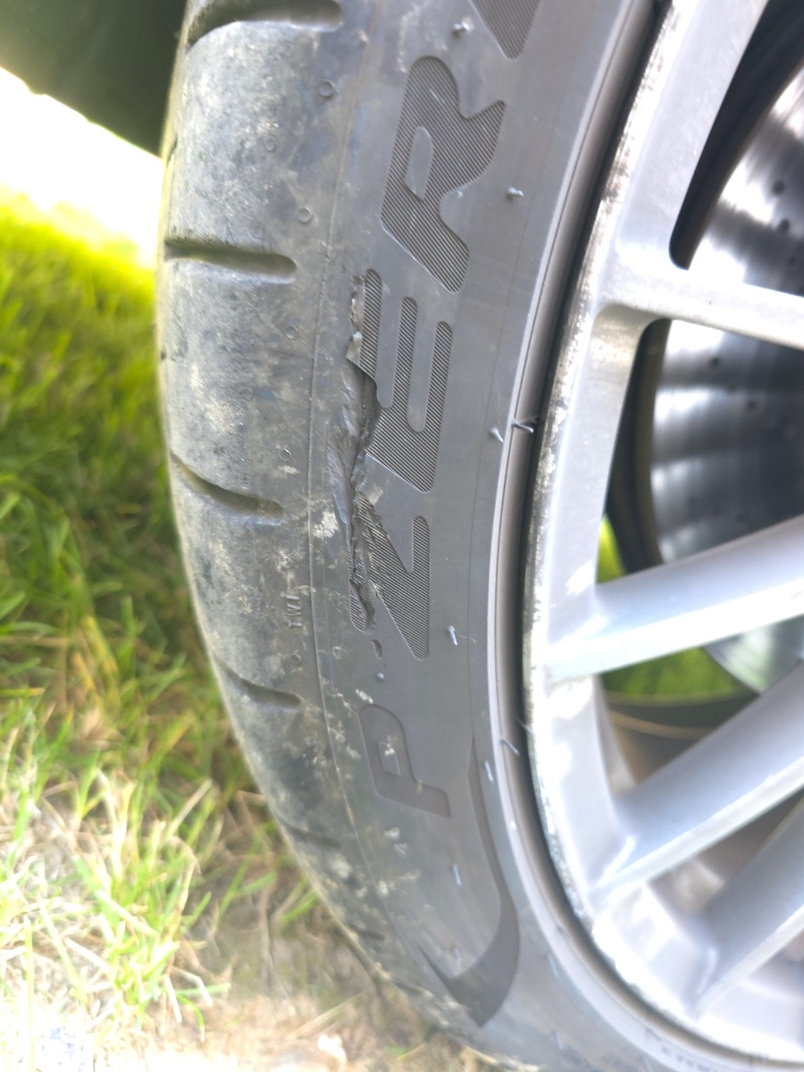

OndraH808 Odesláno 28. listopadu 2025 Nahlásit Odesláno 28. listopadu 2025 Zdarec borci, dneska jsem uhýbal v křižovatce sanitce a ťuknul jsem do patníku…pneu je lehce poškozena, žádná boule nic, dá se s tím odjezdit víkend a pak koupit novou nebo raději nejezdit ? Díky a pěkný večer. Obsah je dostupný pouze registrovaným uživatelům. Registrace na Chronomag Fórum je zdarma. Pokud již registraci máte, přihlaste se, prosím.
ragu Odesláno 28. listopadu 2025 Nahlásit Odesláno 28. listopadu 2025 (upraveno) Tohle nic není. Průser by byla bublina nebo kord. Upraveno 28. listopadu 2025 uživatelem ragu 1
Gustaf Odesláno 28. listopadu 2025 Nahlásit Odesláno 28. listopadu 2025 Úplně v poho.... tohle je prt
Lucky Lucaso Odesláno 28. listopadu 2025 Nahlásit Odesláno 28. listopadu 2025 Spis prd nez prt. Ta najezdi jeste tisice 1
Oliver333 Odesláno 28. listopadu 2025 Nahlásit Odesláno 28. listopadu 2025 Ahoj, já bych s tímhle jezdil dál
zceyee Odesláno 29. listopadu 2025 Nahlásit Odesláno 29. listopadu 2025 Neco podobneho mam na rudliku a zatim to drzi. 1
bluman Odesláno 29. listopadu 2025 Nahlásit Odesláno 29. listopadu 2025 @OndraH808 takych mam , s tym kludne jazdi dalej, netreba menit. Snad len nanovo vyvazit, ak by Ti klepal volant, ale myslim ze ani to nebude v Tvojom pripade problem. Obsah je dostupný pouze registrovaným uživatelům. Registrace na Chronomag Fórum je zdarma. Pokud již registraci máte, přihlaste se, prosím. Obsah je dostupný pouze registrovaným uživatelům. Registrace na Chronomag Fórum je zdarma. Pokud již registraci máte, přihlaste se, prosím. Obsah je dostupný pouze registrovaným uživatelům. Registrace na Chronomag Fórum je zdarma. Pokud již registraci máte, přihlaste se, prosím. Obsah je dostupný pouze registrovaným uživatelům. Registrace na Chronomag Fórum je zdarma. Pokud již registraci máte, přihlaste se, prosím.
Marty223 Odesláno 29. listopadu 2025 Nahlásit Odesláno 29. listopadu 2025 Před hodinou, bluman napsal: @OndraH808 takych mam , s tym kludne jazdi dalej, netreba menit. Snad len nanovo vyvazit, ak by Ti klepal volant, ale myslim ze ani to nebude v Tvojom pripade problem. Obsah je dostupný pouze registrovaným uživatelům. Registrace na Chronomag Fórum je zdarma. Pokud již registraci máte, přihlaste se, prosím. Obsah je dostupný pouze registrovaným uživatelům. Registrace na Chronomag Fórum je zdarma. Pokud již registraci máte, přihlaste se, prosím. Obsah je dostupný pouze registrovaným uživatelům. Registrace na Chronomag Fórum je zdarma. Pokud již registraci máte, přihlaste se, prosím. Obsah je dostupný pouze registrovaným uživatelům. Registrace na Chronomag Fórum je zdarma. Pokud již registraci máte, přihlaste se, prosím. Na tom pzeru už to vypadá trochu vážnějc. Nebo to jen z fotky klame?
