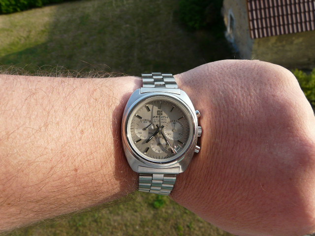

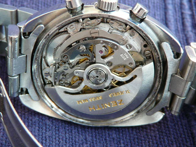

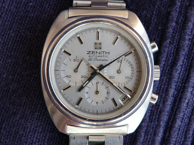

Návštěvník tolja Odesláno 9. května 2009 Nahlásit Odesláno 9. května 2009 Tak dobrou recenzi jako Jirka bych nedal dohromady, tal alespoň pár fotek. Zenith El Primero, rok 1973 ocelové pouzdro 36 mm bez korunek: Strojovna Strojovna Obligátní pacina
Návštěvník Snow Odesláno 10. května 2009 Nahlásit Odesláno 10. května 2009 tolja napsal: Tak dobrou recenzi jako Jirka bych nedal dohromady, tal alespoň pár fotek. Zenith El Primero, rok 1973 ocelové pouzdro 36 mm bez korunek: Moc pěkný
dknespl Odesláno 10. května 2009 Nahlásit Odesláno 10. května 2009 Nové (SIHH 2009) AP Jules Audemars 43200 bph (6 Hz) zde a zde.
Karlos Odesláno 10. května 2009 Nahlásit Odesláno 10. května 2009 Ty Zenith od Tolji jsou parádní. A zajímavý je na nich kontrast mezi technickou dokonalostí, precizností a detailností strojku a primitivností pouzdra. Hrubé usazení strojku, primitivní tlačítka a plechové ukončení tahu proti jemně zpracovanému strojku...
M916 Odesláno 19. května 2009 Nahlásit Odesláno 19. května 2009 Karlos napsal: A zajímavý je na nich kontrast mezi technickou dokonalostí, precizností a detailností strojku a primitivností pouzdra. Hrubé usazení strojku, primitivní tlačítka a plechové ukončení tahu proti jemně zpracovanému strojku... V tom bych až takový problém neviděl, u hodinek 40 let starých... naopak například ten tah mě na tu dobu připadá dost bytelný.
