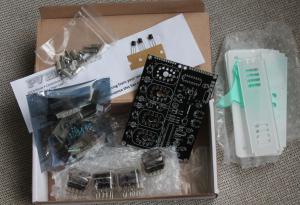

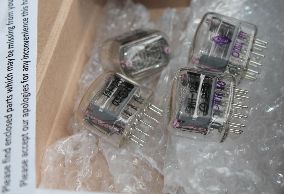

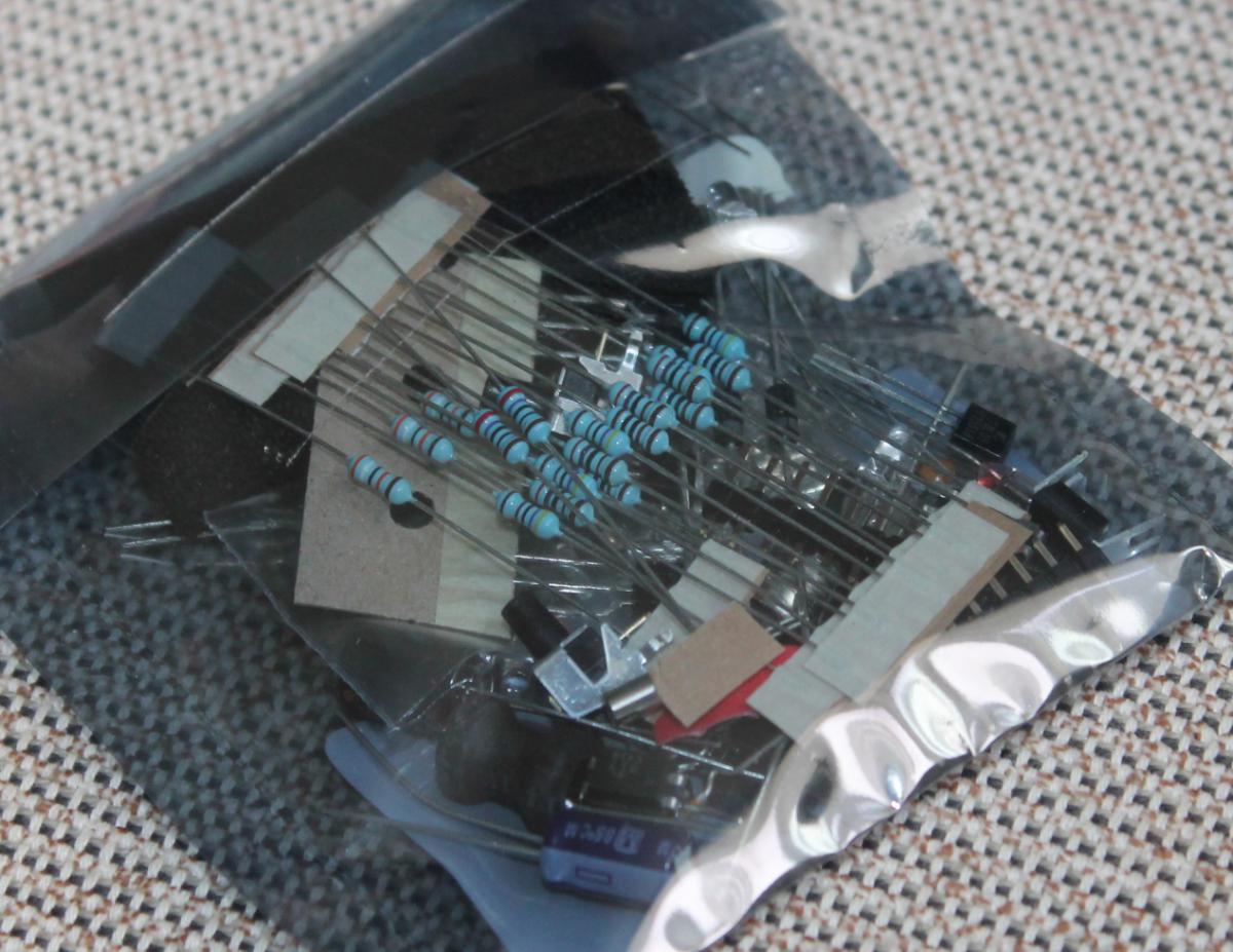

filo-boxer Odesláno 23. října 2014 Nahlásit Odesláno 23. října 2014 Ty jsou super! Taky je mám na stole v práci. Koupil jsem už druhý a budu je stavět pro Tátu k vánocům.Jo, jsou. A stejne za to muzes ty, ze po 18. letech po stredni skole budu zase pajet. Stavebnice dorazila, ted musim dokoupit vybaveni a pak se do toho pustim. Takze tak za rok, za dva by to mohlo byt hotove. Obsah je dostupný pouze registrovaným uživatelům. Registrace na Chronomag Fórum je zdarma. Pokud již registraci máte, přihlaste se, prosím. Obsah je dostupný pouze registrovaným uživatelům. Registrace na Chronomag Fórum je zdarma. Pokud již registraci máte, přihlaste se, prosím. Obsah je dostupný pouze registrovaným uživatelům. Registrace na Chronomag Fórum je zdarma. Pokud již registraci máte, přihlaste se, prosím.
