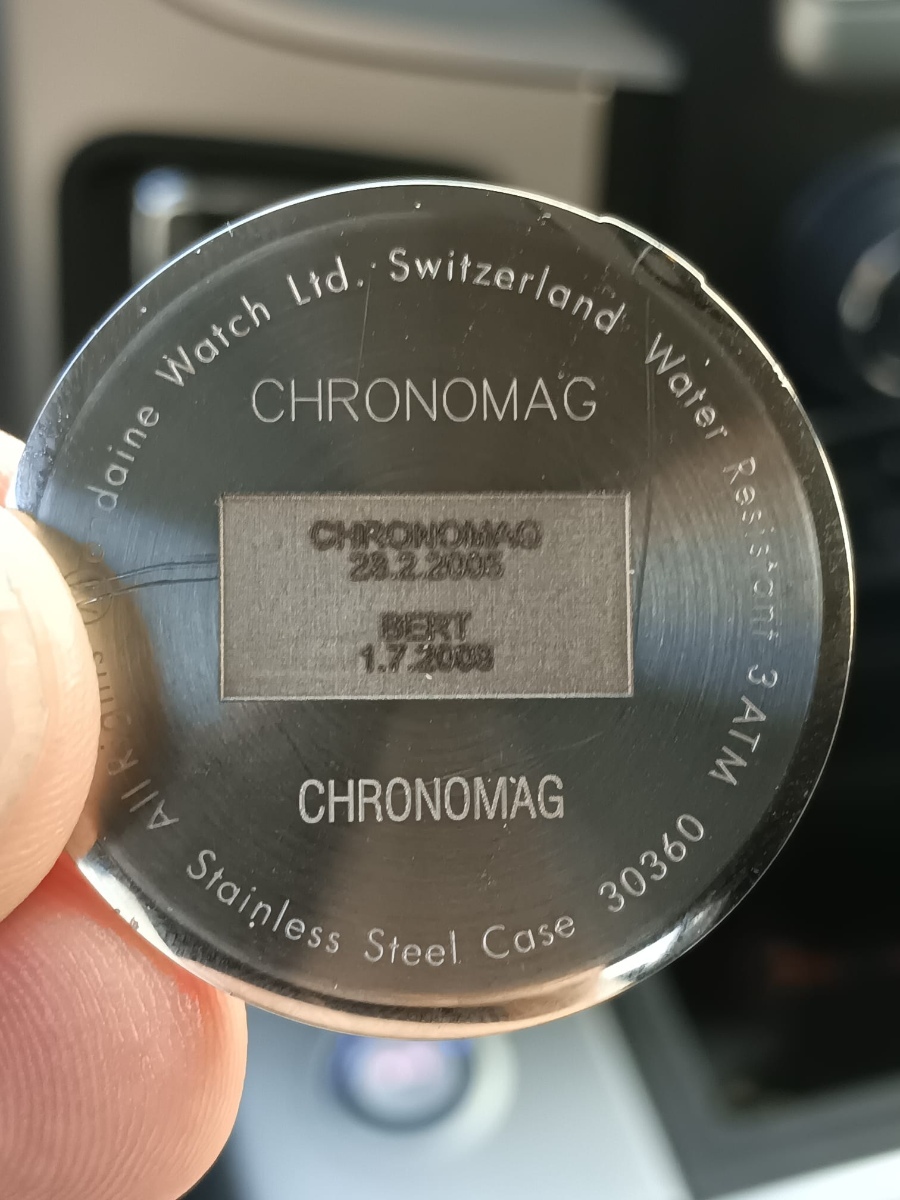

JR_2010 Odesláno 10. října 2025 Nahlásit Odesláno 10. října 2025 A dýnko se případně upraví (připraví) jak? Vybrousí se původní grafika, nebo přelep nějakou plaketou?
Andrew Odesláno 10. října 2025 Nahlásit Odesláno 10. října 2025 Ahoj, za sebe - raději bych dobové hodinky, tj. hodinky, které se budou k zesnulému kolegovi vztahovat nejen nápisem. I kdybych se limitky nezúčastnil, rád případně přispěju na hodinky pro syny, jako "vzpomínku na tátu a podobné magory".
Bert Odesláno 10. října 2025 Autor Nahlásit Odesláno 10. října 2025 Stejný postup jako na LE Chronomag 25 let. Tedy předpřípravek, a stažení materiálu na soustruhu. Jediné čisté řešení. Pokud budu já ten, kdo bude zodpovědný za realizaci, bude jedno dýnko "obětováno" jako pokusné.

Bert Odesláno 10. října 2025 Autor Nahlásit Odesláno 10. října 2025 Tak mu vyřiď, že plácá píčoviny. Jestli chce vidět jak strašně vypadá dýnko jen stažené laserem, ať mi slušně napíše. Mimochodem, ten laser vydává fakt dost tepla .... Fordiku, toho kamaráda moc neposlouchej (tedy co se hodinek tyče). Ještě doplním. Pro mne laser dělá borec, který pracuje i pro jednu českou hodinářskou vycházející hvězdu. Takže případnou hlášku Tvého kamaráda: že se to musí umět, fakt neberu.
nickolas Odesláno 10. října 2025 Nahlásit Odesláno 10. října 2025 Co znamená “lézt/nelézt” do hodinek chápu, ale s ohledem na tloušťku dýnka u Casia…je nereálné sehnat dýnka s prázdným středem? Fakticky/finančně? Už to někdo zkoušel? Nebo je blbost to řešit a není problém ubrat a vypálit?
Bert Odesláno 10. října 2025 Autor Nahlásit Odesláno 10. října 2025 Právě, že vzhledem k tloušťce není problém ubrat a vypálit. Borci, zítra sem dám 3 pracovní fotky z postupu při limitce Chronomag 25 let. Originál s textem, odlaserovaný text, sebraný text na soustruhu ... Howgh.

Bert Odesláno 11. října 2025 Autor Nahlásit Odesláno 11. října 2025 Píši, jak jsem slíbil. Dýnko bez úpravy. Obsah je dostupný pouze registrovaným uživatelům. Registrace na Chronomag Fórum je zdarma. Pokud již registraci máte, přihlaste se, prosím. Dýnko odlaserované a doplněn nápis. Obsah je dostupný pouze registrovaným uživatelům. Registrace na Chronomag Fórum je zdarma. Pokud již registraci máte, přihlaste se, prosím. Dýnko ubrané na soustruhu. Obsah je dostupný pouze registrovaným uživatelům. Registrace na Chronomag Fórum je zdarma. Pokud již registraci máte, přihlaste se, prosím. Myslím, že i sousedovic kokršpaněl pozná rozdíl.
