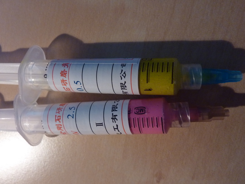

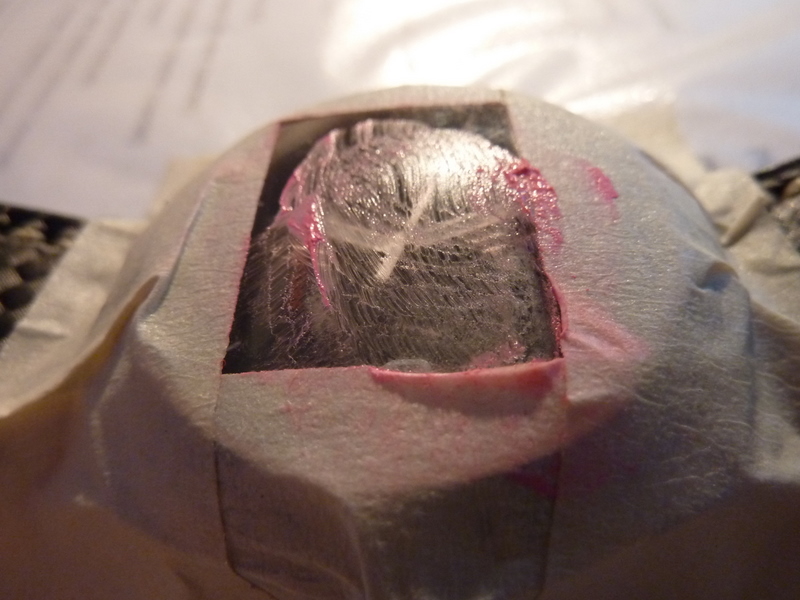

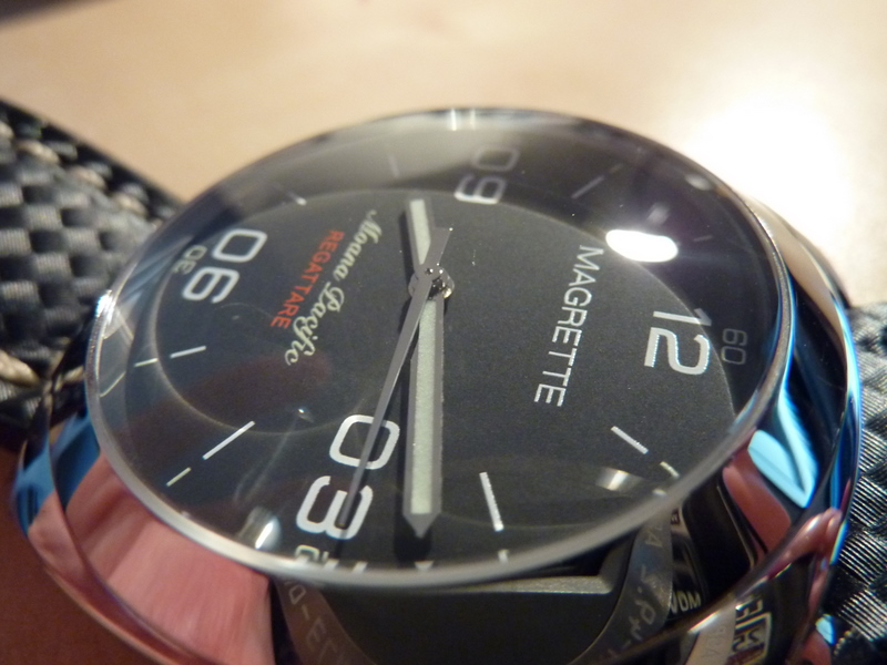

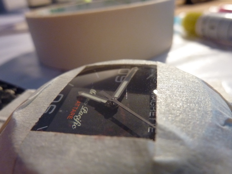

Horhe Odesláno 16. června 2010 Nahlásit Odesláno 16. června 2010 (upraveno) Právě jsem doleštil safir, koupil jsem diamantovou pastu 2.5 mikronu a 0.5 mikronu, asi hodinu a půl leštění, dva lahváče a dvě třešňovice vypitý, album Behemoth - Evangelion poslechnutý, zprávy zkouknutý a jemnej douhej šlinc je fuč. Zbyla tam jenom malá jamka, kde jsem s tim nejvíc nakouřil do zdi. Tu si nechám na zejtra, až se mi trošku zregeneruje nehet na ukazováčku...A přeblíznul jsem tou pastou i pouzdro a jak se blejská vidíte sami.Obě pasty stály dohromady 120 kč i s poštovnym Upraveno 16. června 2010 uživatelem Horhe
ramon Odesláno 17. června 2010 Nahlásit Odesláno 17. června 2010 Prosím kde jsi koupil ty pasty tak levně? Já viděl všechno kolem 4 stovek.
Horhe Odesláno 17. června 2010 Nahlásit Odesláno 17. června 2010 (upraveno) Prosím kde jsi koupil ty pasty tak levně? Já viděl všechno kolem 4 stovek. tady jo ale pozor, je toho něco přes mililitr, nebo co to maj na tý stříkačce za měrnou jednotku. Každopádně na vyleštění jsem spotřeboval desetinu měrné jednotky.. tak ještě jeden edit, je tam toho pět gramů... Upraveno 17. června 2010 uživatelem Horhe
ramon Odesláno 17. června 2010 Nahlásit Odesláno 17. června 2010 Aha, dík. Už je to delší doba co jsem to hledal a rozhlížel jsem se jen u nás. Nelesklo se Ti to už po té 2.5?
Horhe Odesláno 18. června 2010 Nahlásit Odesláno 18. června 2010 Aha, dík. Už je to delší doba co jsem to hledal a rozhlížel jsem se jen u nás. Nelesklo se Ti to už po té 2.5? Jo, ta půlmikronová je zbytečná. Nejdřif jsem si myslel, že ten safír zmatní, ale ani náhodou. Pouzdro jsem taky dělal tou 2.5 a úžasnej výsledek. Ještě doma hledám, co bych mohl vyleštit
