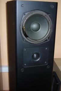

Effe Odesláno 29. června 2018 Nahlásit Odesláno 29. června 2018 (upraveno) Lepil mi nějaké polské Tonsily do reprobeden Dexon , stejné jsem nesehnal tak jsem zkusil repas . Jezdil jsem okolo tak jsem si to tam zavezl a pak vyzvedl .Bylo to tady http://www.ireprobedny.cz/servis-opravy-reproduktoru-a-prodej-nahradnich-dilu.html Upraveno 29. června 2018 uživatelem Effe
filo-boxer Odesláno 29. června 2018 Nahlásit Odesláno 29. června 2018 V 29. 6. 2018 v 6:07, Effe napsal: Před časem jsem si nechal znovu nalepit membrány , dělá to jeden chlapík v Šenově (u Havířova ).Pokud chceš můžu pohledat kontakt .To se da, znovu nalepit membrany? A jak je to financne? V 29. 6. 2018 v 6:30, McStinger napsal: Vyskúšaj, či hrajú zvyšné reprá. Kľudne to pusti bez basáku, akurát pozor, aby neboli skratované odpojené káble. Ak do toho naozaj chceš investovať, môžeš pomerne lacno skúsiť:Monacor SP-252E 4Ohm - to je repro pre uzatvorené bedne, nemusel by v tom hrať zle, akurát má trochu vyššiu citlivosť, môže to byť basovejšie.Visaton W250S 4 Ohm - dal by sa vyskúšať Obidva som našiel aj na https://www.ebay-kleinanzeigen.deTen Monacor skoro za facku:https://www.ebay-kleinanzeigen.de/s-anzeige/monacor-sp-252e-basslautsprecher-4ohm/895280100-172-8415 Ale ako už som písal, je to len barlička. Repas, ktorý spomína Effe, je tiež možný, len bude drahší.To vypada dobre, neco takoveho jsem si predstavoval. Ted jsem zapojil na test dvoje jine repraky a zjistil jsem, ze prava strana hraje chrochtave a potichu (radio, deska), CD hraje chvilku ok a pak to zacne na prave strane chrochtat, pak zase chvili ok ... takze bude treba se podivat i do zesaku. Kurna, oni vedeli, proc to chcou vyhodit.
Effe Odesláno 29. června 2018 Nahlásit Odesláno 29. června 2018 (upraveno) Na cenu si asi nevzpomenu snad něco kolem 200-300 Kč ,ale to si tam raději napiš nebo zavolej .Byl celkem vstřícný .Takhle vypadal můj reprák ... Upraveno 29. června 2018 uživatelem Effe

elloco Odesláno 29. června 2018 Nahlásit Odesláno 29. června 2018 Ber to jako renovaci primek. Zachráníš historický kousek, budeš mít radost z procesu renovace a ve finále to bude hrát. Určitě bych šel cestou výměny membrány, Ta bedna je spočítaná na konkrétní reproduktory, včetně výhybky. A Quadral zase není tak špatná značka...
McStinger Odesláno 29. června 2018 Nahlásit Odesláno 29. června 2018 Repas by bol samozrejme lepší. Je ale treba si uvedomiť, že pôvodná membrána bude nahradená inou. Pochybujem, že ktosi bude mať origo. Iná hmotnosť membrány, iná tuhosť závesu. To môže parametrami repra celkom slušne pohnúť. Na druhú stranu, je to zatvorená bedňa, tá je pomerne tolerantná a asi najväčšiu úlohu bude zohrávať citlivosť repra, ktoré tam pôjde. Aby to nemalo buď málo, alebo veľa basov.
filo-boxer Odesláno 29. června 2018 Nahlásit Odesláno 29. června 2018 To s renovaci Primek je dobry primer, tak nejak bych to videl. Jen pro predstavu k ucelu pouziti, ta sestava mi stoji v pracovne, 3x4 metry, vetsinu casu potichu hraje radio, mluvene slovo, nejake pisnicky. Obcas CD Queen nebo Buty, David Bowie... spis potichu a pak LP Hurvinka, co mi zbyly z detstvi, ty chci poustet dcerce, pokud bude mit zajem. Takze zadna divocina, zadne hifi studio.
instant Odesláno 29. června 2018 Nahlásit Odesláno 29. června 2018 v tom reproduktore bude vyhybka s ususenymi kondenzatormi, ergo nefunkcna, reprak zalepit samozrejme ide, ale bude to uplne iny reprak ako bol ked ho vyrobili, zavesy hraju farbami /asi fotene na orwo/ tak prepokladam ze su pruzne asi ako moje slachy v kolenach. Co mozes pre dobro veci urobit je, ze bednu rozoberies a ten odpad roztriedis na plasty drevo a kov. inac ako hovori hasňa. basove repraky nestarnu ako vino, basove repraky starnu ako kun*a..

Effe Odesláno 29. června 2018 Nahlásit Odesláno 29. června 2018 V 29. 6. 2018 v 9:53, filo-boxer napsal: To s renovaci Primek je dobry primer, tak nejak bych to videl. Jen pro predstavu k ucelu pouziti, ta sestava mi stoji v pracovne, 3x4 metry, vetsinu casu potichu hraje radio, mluvene slovo, nejake pisnicky. Obcas CD Queen nebo Buty, David Bowie... spis potichu a pak LP Hurvinka, co mi zbyly z detstvi, ty chci poustet dcerce, pokud bude mit zajem. Takze zadna divocina, zadne hifi studio.Nenech se zviklat , zachráníš planetu od dalšího elektro odpadu a možná to bude hrát ještě líp než nové repráky .Myslím ,že tam prodávají to zavěšení s lepidlem jako náhradní díl a nalepíš si to sám . To budeš teprve majster....

filo-boxer Odesláno 5. července 2018 Nahlásit Odesláno 5. července 2018 Dobre rano vespolek, hlasim, ze jsem nakonec koupil ty dva Monacory co nasel vazeny kolega McStinger, zabudoval a bedynky hrajou jako zamlada! Timto dekuji vsem za rady a rozsireni mych mrzkych obzoru v oblasti HIFI.
