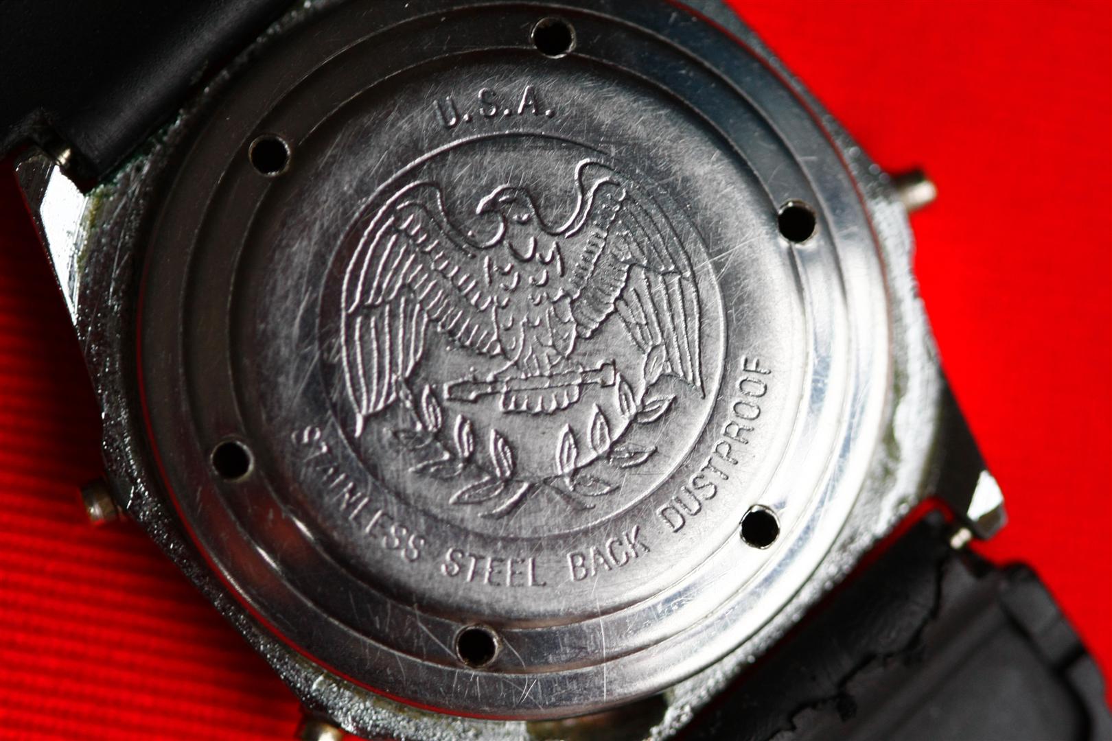

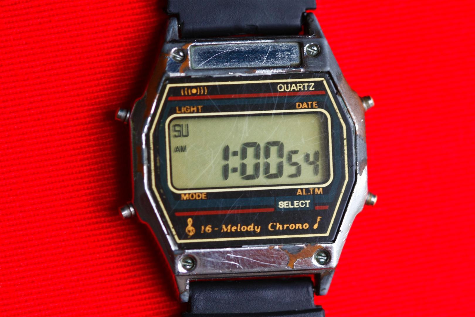

milhauszn Odesláno 15. května 2010 Autor Nahlásit Sdílet Odesláno 15. května 2010 Tak uz mam fotak i hodinky. Po jejich nalezeni jsem zjistil ze zminovane dratky jsem z nejakych duvodu kdysi odstranil. Kazdopadne hodinky bezi stale a az bude opet cas, dratky vytvorim a pripojim, abych ukazal jak to cele bylo mysleno. Na poslednich foto je krystal a pak z opacne strany plosny spoj, na kterem to bylo priletovano. Pri obhlidnuti hodinek a foceni jsem se musel zasmat, oznaceni U.S.A. a hlave dustproof s otvorama primo dovnitr hodine :-) :-) Odkaz ke komentáři Sdílet na ostatní stránky More sharing options...

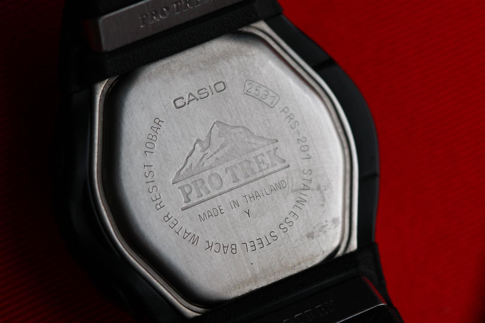

milhauszn Odesláno 15. května 2010 Autor Nahlásit Sdílet Odesláno 15. května 2010 Jeste abych doplnil slibene fotky predchozich CASII. Pokud by admin uznal ze to patri do jineho topicu, tak prosim o presunuti. Odkaz ke komentáři Sdílet na ostatní stránky More sharing options...
