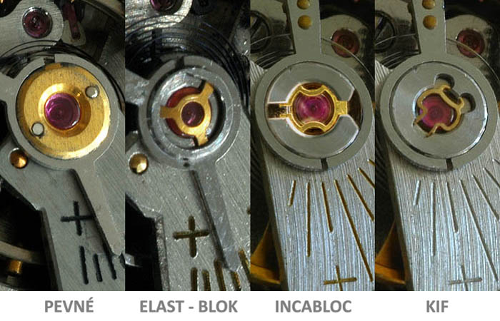

Miroslávek Odesláno 8. listopadu 2015 Nahlásit Odesláno 8. listopadu 2015 Rychlej dotaz ke kalibru 68.1 a 68.3 . V 68.1 byl incabloc, pak se dával kif tlumič , nebo jinak ??? Díky M.
bohus76 Odesláno 8. listopadu 2015 Nahlásit Odesláno 8. listopadu 2015 Mezitím se již pracovalo na modernějších kalibrech 66 a 68 (vlastní konstrukce), které byly v začátcích (na přelomu let 1964/1965) osazovány tlumiči nárazů Incabloc a později již byly standardně vybaveny v tuzemsku licenčně vyráběným systémem KIF. V případě použití Incablocu byl ciferník adekvátně označen, u systému KIF se od této praxe upustilo. Soubežně vyráběné padesátkové kalibry byly v této době již zastaralé a po vyprázdnění skladových zásob strojků byla ukončena jejich výroba (1971).Je zajímavé, že data v Liborově bibli zdánlivě nesedí - odpružení setrvačky Elast Blok i dalším používaným tlumičům jsou věnovány podrobné texty na str. 36, 47 a 48, kde jsou uvedena data uvedení tlumiče Elast Blok do výroby r. 1960, Incabloc (1965) a KIF (1969). V katalogu u jednotlivých modelů jsou ale data odlišná - Elast Blok (1959)a Incabloc (1964). Katalog zároveň v kapitole o kaibrech uvádí, že kromě kal. 50 a 55 byl tlumič nárazů Elast Blok použit i v začátcích kalibrů 66 a 68, není ale uvedeno, zda se dostaly i do sériové výroby, nebo se jednalo jen o zkušební a ověřovací série. Čerpáno od Martara zde http://forum.chronomag.cz/index.php?/topic/80792-martarovo-primky-a-jin%C3%A9-hodinky/page-4 Ještě fotka zde:
Miroslávek Odesláno 8. listopadu 2015 Nahlásit Odesláno 8. listopadu 2015 Díkes , hlavně ta ty obrázky.
straspol Odesláno 8. listopadu 2015 Nahlásit Odesláno 8. listopadu 2015 Mezitím se již pracovalo na modernějších kalibrech 66 a 68 (vlastní konstrukce), které byly v začátcích (na přelomu let 1964/1965) osazovány tlumiči nárazů Incabloc a později již byly standardně vybaveny v tuzemsku licenčně vyráběným systémem KIF. V případě použití Incablocu byl ciferník adekvátně označen, u systému KIF se od této praxe upustilo. Soubežně vyráběné padesátkové kalibry byly v této době již zastaralé a po vyprázdnění skladových zásob strojků byla ukončena jejich výroba (1971).Je zajímavé, že data v Liborově bibli zdánlivě nesedí - odpružení setrvačky Elast Blok i dalším používaným tlumičům jsou věnovány podrobné texty na str. 36, 47 a 48, kde jsou uvedena data uvedení tlumiče Elast Blok do výroby r. 1960, Incabloc (1965) a KIF (1969). V katalogu u jednotlivých modelů jsou ale data odlišná - Elast Blok (1959)a Incabloc (1964). Katalog zároveň v kapitole o kaibrech uvádí, že kromě kal. 50 a 55 byl tlumič nárazů Elast Blok použit i v začátcích kalibrů 66 a 68, není ale uvedeno, zda se dostaly i do sériové výroby, nebo se jednalo jen o zkušební a ověřovací série. Čerpáno od Martara zde http://forum.chronomag.cz/index.php?/topic/80792-martarovo-primky-a-jin%C3%A9-hodinky/page-4 Ještě fotka zde:Ještě jeden obrázek by tam byl zajímavý- incabloc v Orlících, pánové, kdo je máte, sem s tím !!
odjinud Odesláno 8. listopadu 2015 Nahlásit Odesláno 8. listopadu 2015 @ Bohuš76 - super fotka, díky! :-)
