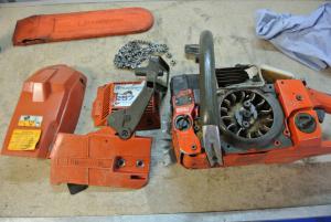

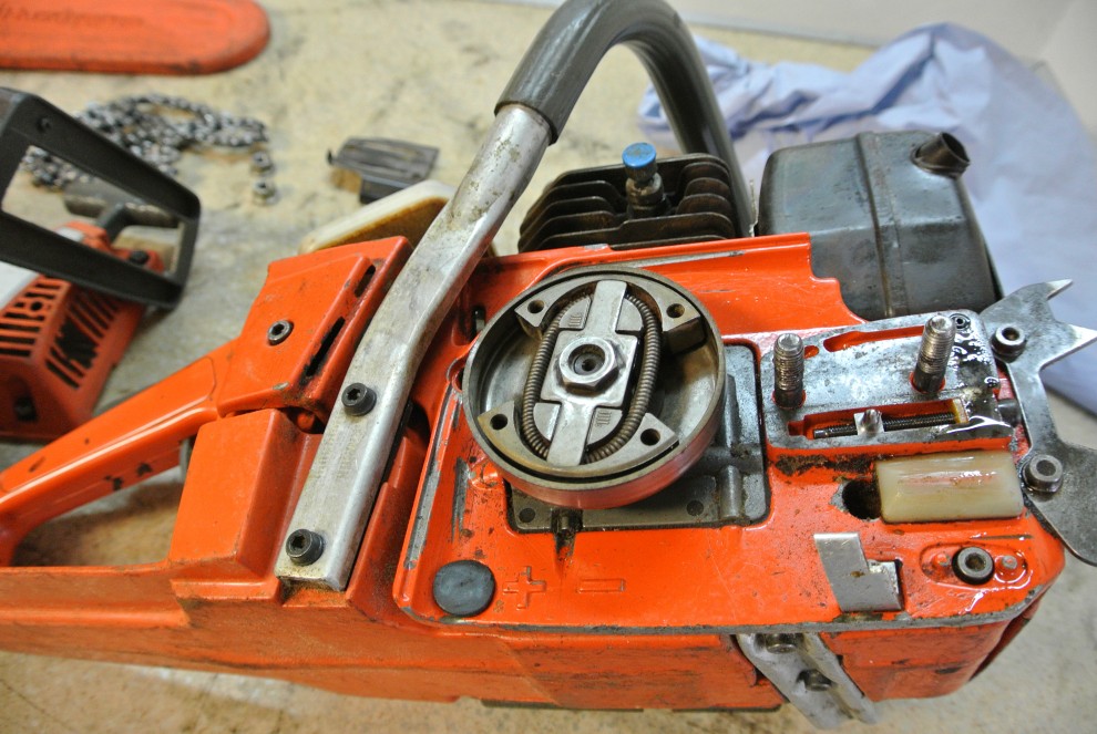

Xenomorfus Odesláno 17. listopadu 2016 Nahlásit Odesláno 17. listopadu 2016 Zdar kolegove,puvodne jsem vubec nemel v planu zde psat cokoliv o pilach, ale dve veci mne k tomu primely...Jednak posledni diskuze o retezech a druhak dnesni cisteni moji babicky.Nejaky patek sem delal v lese a prace v lese neni jako prace s buzolou, deti. Kazdopadne, ac jsem tedy zastancem spise pil Stihl, cela firma presla na Stihlky pred spoustou let a v dlouhodobem pohledu se jevi jako nejlepsi volba, dnesni kousek je z rady Husqvarna. Je to jedna z puvodni rady pil, ktere byly koupeny v roce 1994. Pily byly tri, z toho dve uz jsou davno sesrotovane, tahle posledni nahodou unikla svemu osudu.Je to Husqvarna 257, ktera se delala v letech 1994-2001. Nebudu zde resit historii a vsecko kolem, kazdopadne z dnesniho pohledu je to zastarala pila. Ma pomerne vysokou hmotnost, vibrace jsou uz dnes taky jinde a je zkratka stavena jeste "postaru". Tim, cim prezila do dnesnich dnu, je jeji robustnost. Pokud se o tento typ pily trochu starate a davate ji, co ma, udela spoustu prace. Coz tahle, dokazuje, i po 22-ti letech.Tento konkretni kus si odslouzil 10 let v tezbe, pak jeste 2 roky coby prirucni pila lezela v LKT a po 12-ti letech sluzby byla odlozena a pripravena k likvidaci. Skutecnost, ze si ji jeden stary pan ponechal jeste dva roky coby prirucni pilu v LKT ji "zachranila zivot". Mezitim firma prezbrojila na Stihl.Servisni historii pily nevim samozrejme do detailu, ale pokud nepocitam spotrebni veci, tak jen jednou zde byly meneny pistni krouzky (cca po 8-mi letech). Ke konci uz pila spatne startovala a vykon sel znatelne dolu. I proto byla po celkem 12-ti letech zapomenuta ve stodole. 4 roky lezela bez povsimnuti, az sem se ji (tedy pres jedno zastaveni syna puvodniho majitele, ktery si s ni nevedel rady) zmocnil ja. Respektive rok jeste lezela u nej a u mne je 5 let. Pila byla ve zbidacenem stavu a provedl sem na ni nejake nutne opravy, koupil novy filtr, retezku, listy, retezy, svicku apod. Vycistil karburator (stare dobre Walbro HDA) a poladil par detajlu. Problem s urcitym vybehanim motoru sem chtel resit vymenou pistu, nakonec sem to udelal jinak, ale protoze na to vetsina "zkusenych motorářů nevěří", nebudu to tady pitvat.Od te doby (5 let) pila spokojene jede. Je jasne, ze to mnozstvi dreva co kdysi si uz davno neda, ale nejakych 200 metru rocne ji dopreju. Nemuzu na ni rict pul kriveho slova, jen snad trosku horsi starty v urcitem teplotnim rezimu. Tedy kdyz mam tendenci ji chcipat a znova startovat nekolikkrat po sobe. Coz mi cini potize jen pri rizikovem kaceni. Pri beznem kaceni a rezani jsou to rezimy, ktere nenastavaji. Takze az budete panove v ramci severni moravy potrebovat nejake narezani drivi na zimu, nevahejte se obratit, delam to zdarma (za naklady), z lasky ke drevu. Obcas mi to chybi zkratka. Obsah je dostupný pouze registrovaným uživatelům. Registrace na Chronomag Fórum je zdarma. Pokud již registraci máte, přihlaste se, prosím. Obsah je dostupný pouze registrovaným uživatelům. Registrace na Chronomag Fórum je zdarma. Pokud již registraci máte, přihlaste se, prosím. Obsah je dostupný pouze registrovaným uživatelům. Registrace na Chronomag Fórum je zdarma. Pokud již registraci máte, přihlaste se, prosím. Obsah je dostupný pouze registrovaným uživatelům. Registrace na Chronomag Fórum je zdarma. Pokud již registraci máte, přihlaste se, prosím.
Xenomorfus Odesláno 22. dubna 2017 Nahlásit Odesláno 22. dubna 2017 Nejak to tady umrelo, tak to probereme.Moje "257-ka" stale slouzi, jen odeslo stop tlacitko (je na ceste) a taky sem priobjednal komplet sadu tesneni do karburatoru, protoze se mi zda, ze zacina trosku hur startovat. Nevim zda vsechny, kazdopadne vetsina dilu se daji jeste v pohode sehnat a vzhledem k puvodnimu urceni a konstrukci pily (je to fakt drzak) je potreba menit dily minimalni. Chce to ale trochu udrzbu, kvalitni olej do benzinu, cerstvy benzin, slusny olej na mazani retezu (zadny eko - bio a repkovy a podobne sra*ky), mit vzdy spravne nabrouseny retez, udrzovat dulezita mista cista, atd. Zkratka, pokud tato pila dostane co ma (ono asi obecne to plati pro cokoliv), tak pro takove to "domaci" rezani je jeji zivotnost v podstate "neomezena". Takze az vam nekdo bude tvrdit, ze se nevyplati kupovat nejakou starou pilu, neverte mu. Jedine, na cem zalezi je, jak se k ni predchozi majitel choval a zda to neni nejaky "beda travnicek super kvalitát". Tahle ma 23 let a verim, ze jeste nejaky patek vydrzi... Obsah je dostupný pouze registrovaným uživatelům. Registrace na Chronomag Fórum je zdarma. Pokud již registraci máte, přihlaste se, prosím. Obsah je dostupný pouze registrovaným uživatelům. Registrace na Chronomag Fórum je zdarma. Pokud již registraci máte, přihlaste se, prosím. Obsah je dostupný pouze registrovaným uživatelům. Registrace na Chronomag Fórum je zdarma. Pokud již registraci máte, přihlaste se, prosím.
