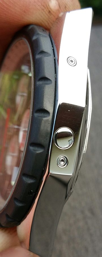

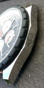

Návštěvník LONGINES Odesláno 23. března 2016 Nahlásit Odesláno 23. března 2016 Tak já vám s těma Cape Codama nevím- asi bych je tak nehanil... Asi 3 roky jsem s jejich pomocí a s pomocí vysokootáčkové brusky na nehty opatrně leštil kousek po kousku a dokázal níže uvedené. Kdybyste viděli, jak vypadaly před tím- škoda že jsem neudělal foto. Důležitý je systém, jemnost a nic neuspěchat. Jenom mimochodem: pozoroval jsem pečlivě, co to s povrchem dělá a opravdu nic z materiálu nemizí. Mám-li to správně pojmenovat, tak se mnou nenáviděné rygoly spíš uzavíraly. Zkoumal jsem odlesky neleštěných ploch (i za pomoci opravdu silné lupy) a těch už vyleštěných a na materiálu vážně nic nechybělo. Ale už bych asi neopakoval- člověk je 3 roky otrok hodinek. Ale zase na druhou stranu jsem neměl to srdce je tak nechat. Obsah je dostupný pouze registrovaným uživatelům. Registrace na Chronomag Fórum je zdarma. Pokud již registraci máte, přihlaste se, prosím. Obsah je dostupný pouze registrovaným uživatelům. Registrace na Chronomag Fórum je zdarma. Pokud již registraci máte, přihlaste se, prosím. Obsah je dostupný pouze registrovaným uživatelům. Registrace na Chronomag Fórum je zdarma. Pokud již registraci máte, přihlaste se, prosím. Obsah je dostupný pouze registrovaným uživatelům. Registrace na Chronomag Fórum je zdarma. Pokud již registraci máte, přihlaste se, prosím. Obsah je dostupný pouze registrovaným uživatelům. Registrace na Chronomag Fórum je zdarma. Pokud již registraci máte, přihlaste se, prosím.
PavelK Odesláno 23. března 2016 Nahlásit Odesláno 23. března 2016 ... opravdu nic z materiálu nemizí. Mám-li to správně pojmenovat, tak se mnou nenáviděné rygoly spíš uzavíraly... Těší mě, že se to tak hezky povedlo. Ale tohle už zní opravdu jako zázrak.
Micey Odesláno 23. března 2016 Nahlásit Odesláno 23. března 2016 Jo, to mě taky zaujalo.. Cape cod je dobrej, ale samozřejmě že ten materiál mizí - jinak by to porušovalo nějaký ty fyzikální zákony, se obávám:)
Návštěvník LONGINES Odesláno 23. března 2016 Nahlásit Odesláno 23. března 2016 Nevím no.... Prostě vzniklo tohle? Díky za pozitivní hodnocení.

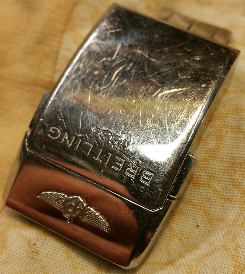

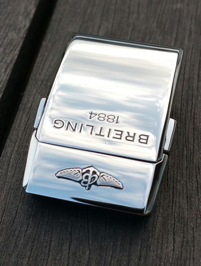

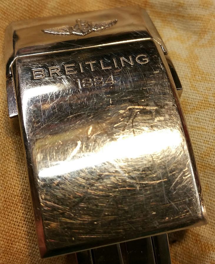

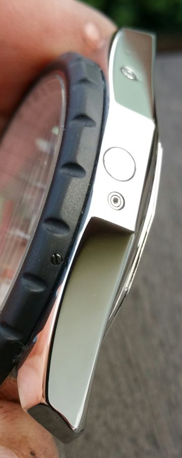

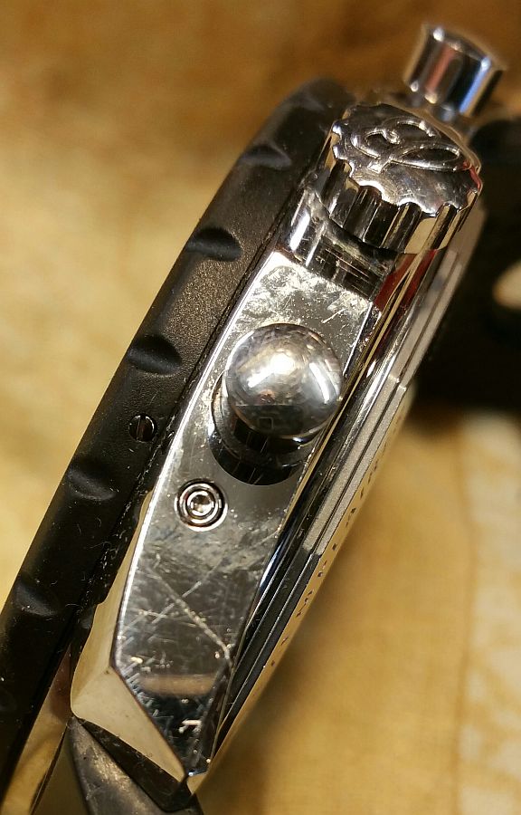

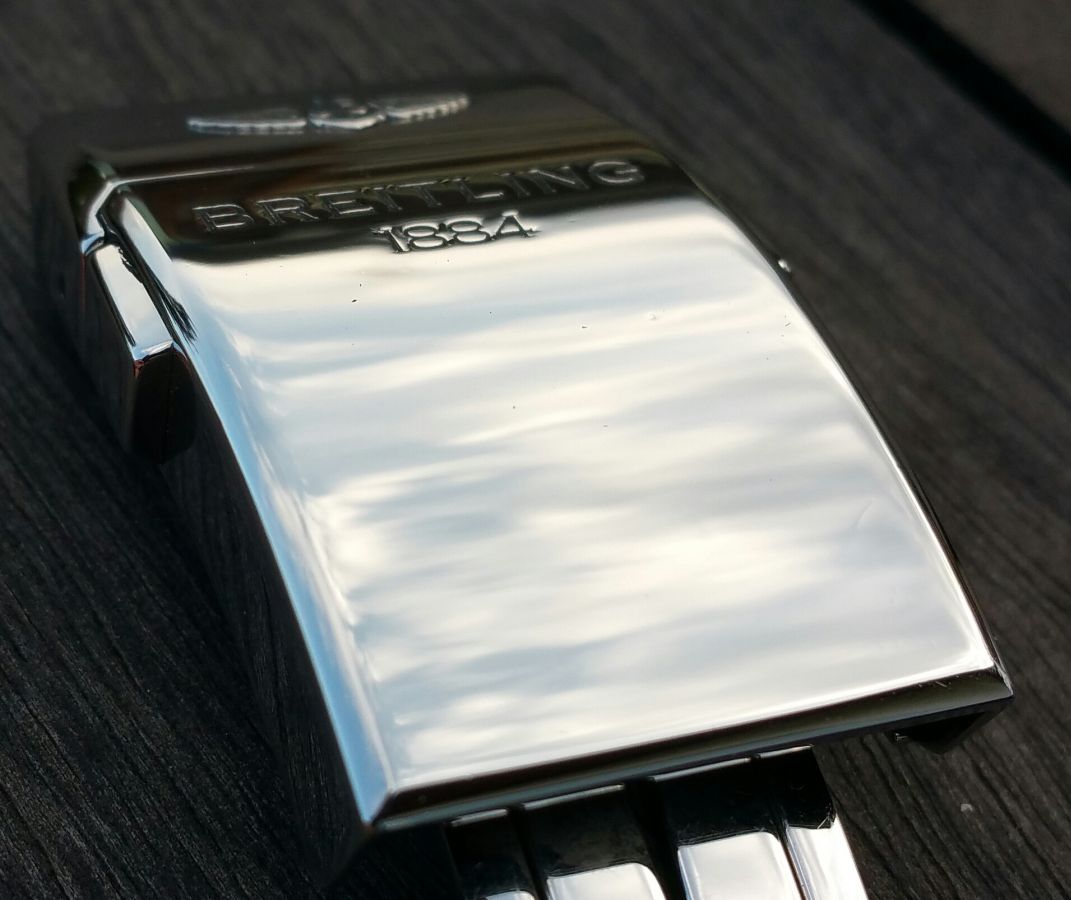

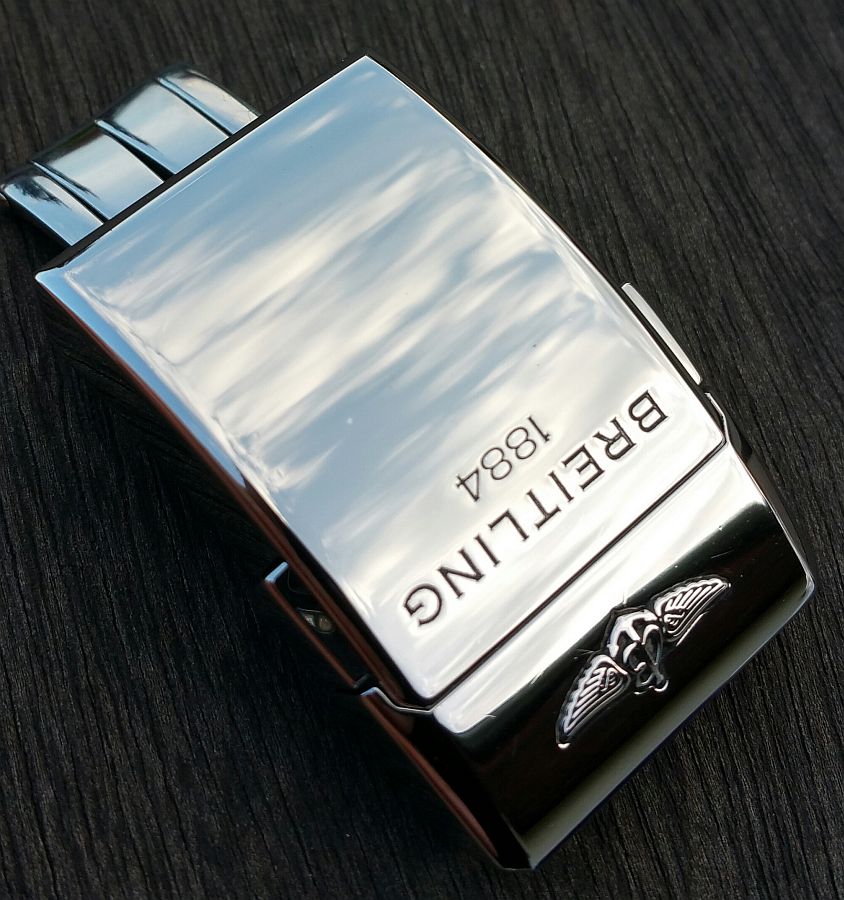

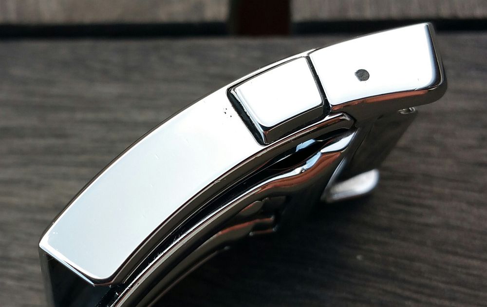

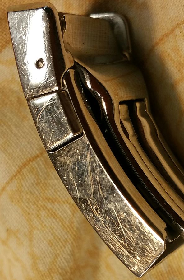

Tikal Odesláno 29. června 2016 Nahlásit Odesláno 29. června 2016 Také jsem se do něčeho pustil.Kamarád měl značně doj.bané hodinky, které vozí na ryby a požádal mne o lehkou kosmetiku. Odkazoval jsem ho na servis, ale pravil, že to mám udělat já, tak jsem se s třesoucí rukou odhodlal. spona byla fakt tragická: Obsah je dostupný pouze registrovaným uživatelům. Registrace na Chronomag Fórum je zdarma. Pokud již registraci máte, přihlaste se, prosím. Obsah je dostupný pouze registrovaným uživatelům. Registrace na Chronomag Fórum je zdarma. Pokud již registraci máte, přihlaste se, prosím. Obsah je dostupný pouze registrovaným uživatelům. Registrace na Chronomag Fórum je zdarma. Pokud již registraci máte, přihlaste se, prosím. Obsah je dostupný pouze registrovaným uživatelům. Registrace na Chronomag Fórum je zdarma. Pokud již registraci máte, přihlaste se, prosím. a po : Obsah je dostupný pouze registrovaným uživatelům. Registrace na Chronomag Fórum je zdarma. Pokud již registraci máte, přihlaste se, prosím. Obsah je dostupný pouze registrovaným uživatelům. Registrace na Chronomag Fórum je zdarma. Pokud již registraci máte, přihlaste se, prosím. Obsah je dostupný pouze registrovaným uživatelům. Registrace na Chronomag Fórum je zdarma. Pokud již registraci máte, přihlaste se, prosím. Obsah je dostupný pouze registrovaným uživatelům. Registrace na Chronomag Fórum je zdarma. Pokud již registraci máte, přihlaste se, prosím. Obsah je dostupný pouze registrovaným uživatelům. Registrace na Chronomag Fórum je zdarma. Pokud již registraci máte, přihlaste se, prosím. Ještě to půjde na dočištění do ultrazvuku. To ještě tak nějak šlo, ale do hodinek se mi fakt nechtělo, protože některé rýhy jsou fakt hluboké a ťukance na nožkách brutus ... Obsah je dostupný pouze registrovaným uživatelům. Registrace na Chronomag Fórum je zdarma. Pokud již registraci máte, přihlaste se, prosím. Obsah je dostupný pouze registrovaným uživatelům. Registrace na Chronomag Fórum je zdarma. Pokud již registraci máte, přihlaste se, prosím. Obsah je dostupný pouze registrovaným uživatelům. Registrace na Chronomag Fórum je zdarma. Pokud již registraci máte, přihlaste se, prosím. Obsah je dostupný pouze registrovaným uživatelům. Registrace na Chronomag Fórum je zdarma. Pokud již registraci máte, přihlaste se, prosím. Dopadlo to takto, vzhledem k tomu, že jsem hodinky ani lunetu nerozebíral, tak jsem dělal, kam jsem se dostal... Obsah je dostupný pouze registrovaným uživatelům. Registrace na Chronomag Fórum je zdarma. Pokud již registraci máte, přihlaste se, prosím. Obsah je dostupný pouze registrovaným uživatelům. Registrace na Chronomag Fórum je zdarma. Pokud již registraci máte, přihlaste se, prosím. Obsah je dostupný pouze registrovaným uživatelům. Registrace na Chronomag Fórum je zdarma. Pokud již registraci máte, přihlaste se, prosím. Obsah je dostupný pouze registrovaným uživatelům. Registrace na Chronomag Fórum je zdarma. Pokud již registraci máte, přihlaste se, prosím.
