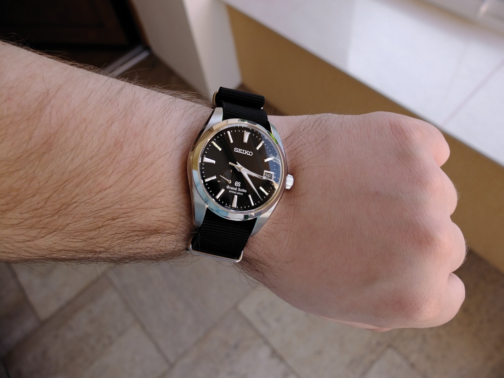

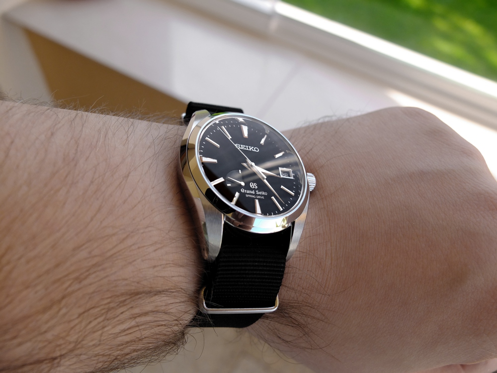

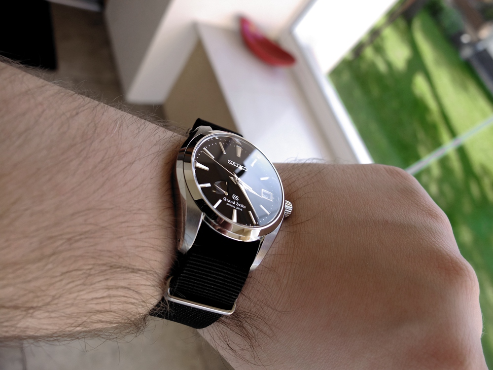

tico1 Odesláno 28. září 2014 Autor Nahlásit Odesláno 28. září 2014 Aj NATO strap im vcelku pristane, žial, jedine čierny, takže si človek velmi nezaexperimentuje Až som bol prekvapený, ako k sebe ide tento tvar puzdra a ručičiek, leštená luneta a NATO
USER47 Odesláno 4. října 2014 Nahlásit Odesláno 4. října 2014 Ono i nějaký veselejší a barevnější nato jim bude docela sedět. Taky jsem zaexperimentoval (i když na "nepatrně" nižším modelu) a překvapilo mě, jak nositelný to je. Momentálně ty svoje seika nosím převážně na tomhle, jenom do slušnějších hadrů přezouvám na kůži.
tico1 Odesláno 5. října 2014 Autor Nahlásit Odesláno 5. října 2014 USER47: Fakt to nevyzerá zle. Neviem potom, prečo keď som skúsil podobný strap na podobných hodinkách (SBGA003), tak to jednoducho nefungovalo . Ale dám tomu ešte jednu šancu - niečo s oranžovou, napr. http://i.imgur.com/qFwYYmQ.jpg alebo http://i.imgur.com/HrBmVTt.jpg
