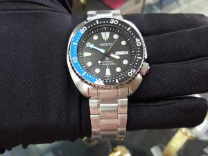

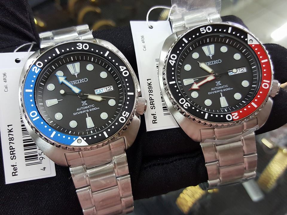

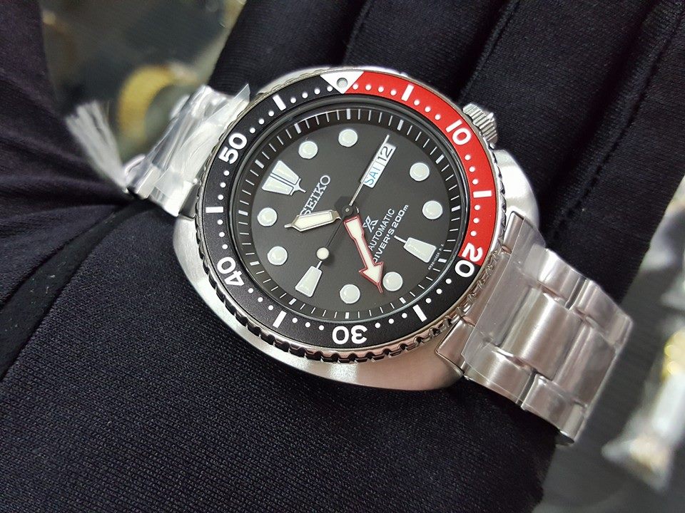

AndyAaron Odesláno 10. května 2016 Nahlásit Odesláno 10. května 2016 Super fota. Jsi v Thajsku? Jen skoda, ze ty cervene nejsou pepsiny (tj. modre misto cerne).
tomas1346 Odesláno 10. května 2016 Nahlásit Odesláno 10. května 2016 Ty modro cerne na posledni fotce nevypadaji vůbec marne.
McStinger Odesláno 10. května 2016 Nahlásit Odesláno 10. května 2016 Super fota. Jsi v Thajsku? Jen skoda, ze ty cervene nejsou pepsiny (tj. modre misto cerne). Ďakujem za opýtanie, ale trčím doma . Fotky som ukradol z nejakého Facebooku.
