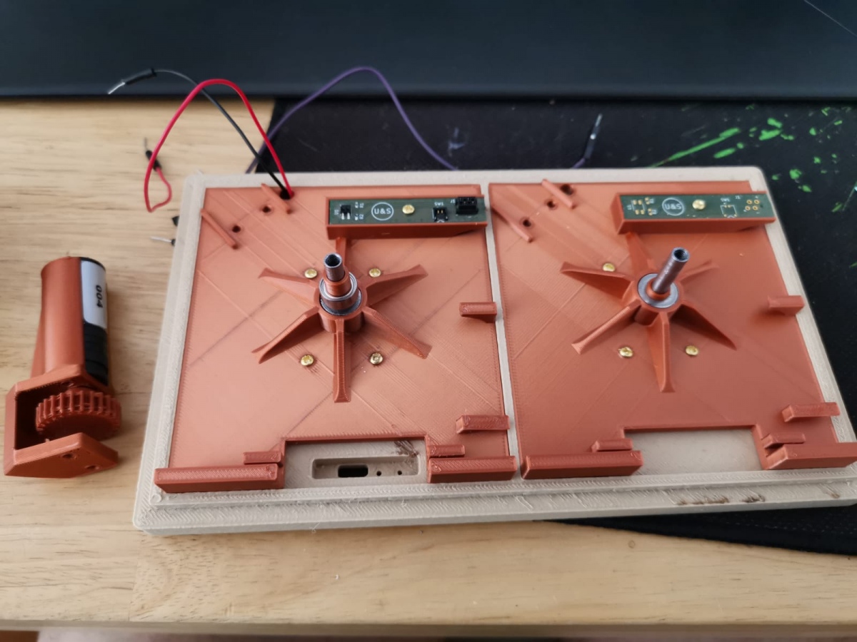

Roumec Odesláno 4. května 2020 Autor Nahlásit Odesláno 4. května 2020 Koukám, že diskuse se trochu odklonila . Sodekcz, dělám na tom jak vzteklej. Docela se to pohlo, dlouho nás trápilo jak vyřešit, aby se buben kterej je vlastně vodorovně, né zešikma, jak u některých výrobců, neprohýbal. Jsou tam celkem velký síly a s mýma planet ocean to celkem pružilo. Každopádně vyřešené, je tam hřídel 5mm průměr, na ní 2 ložiska ocel/keramika a motor to točí převodem zboku aby na něm nebylo žádný namáhání. No srandy kopec :).

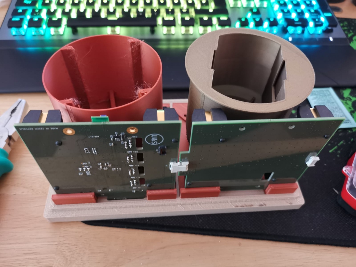

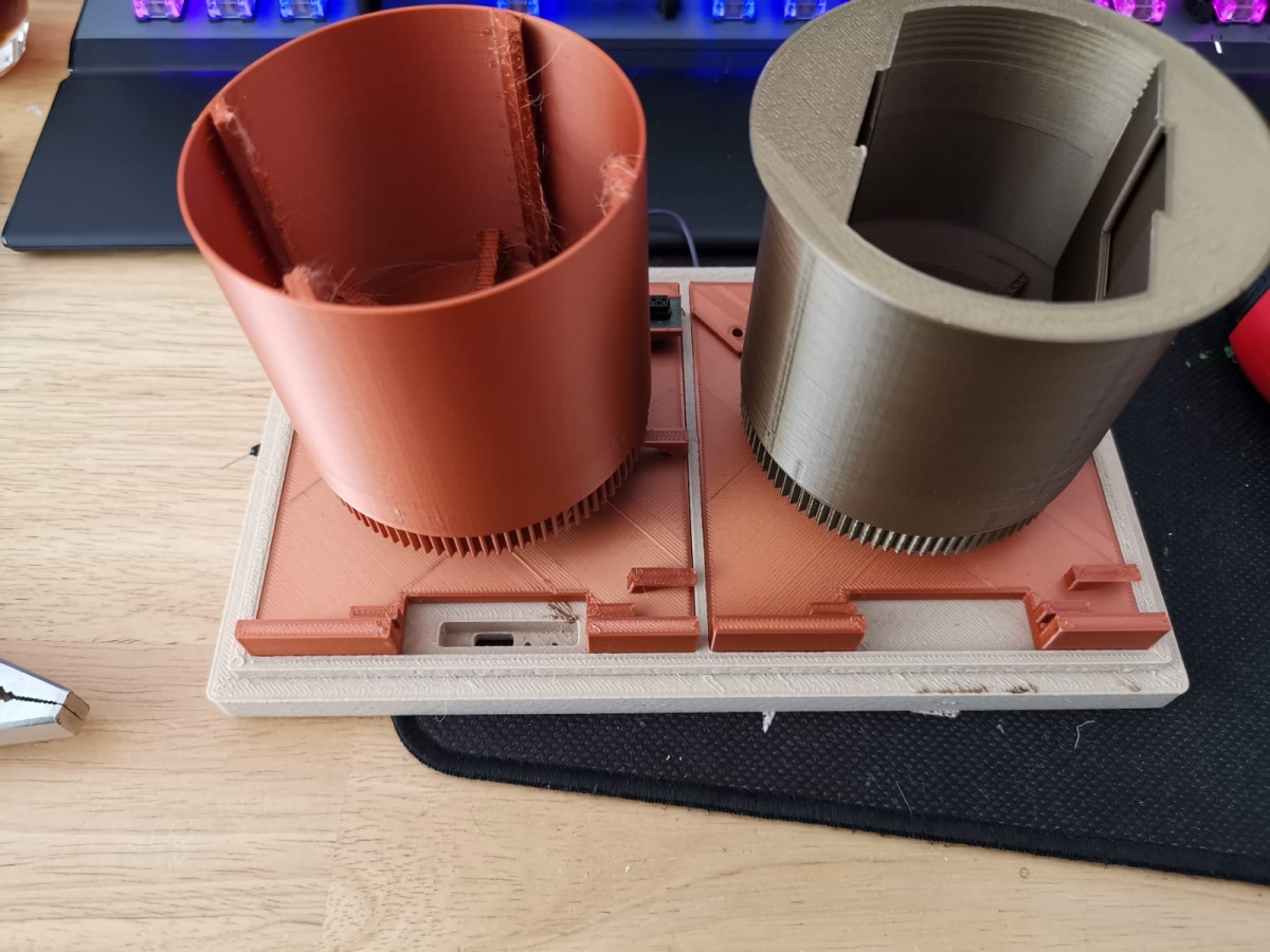

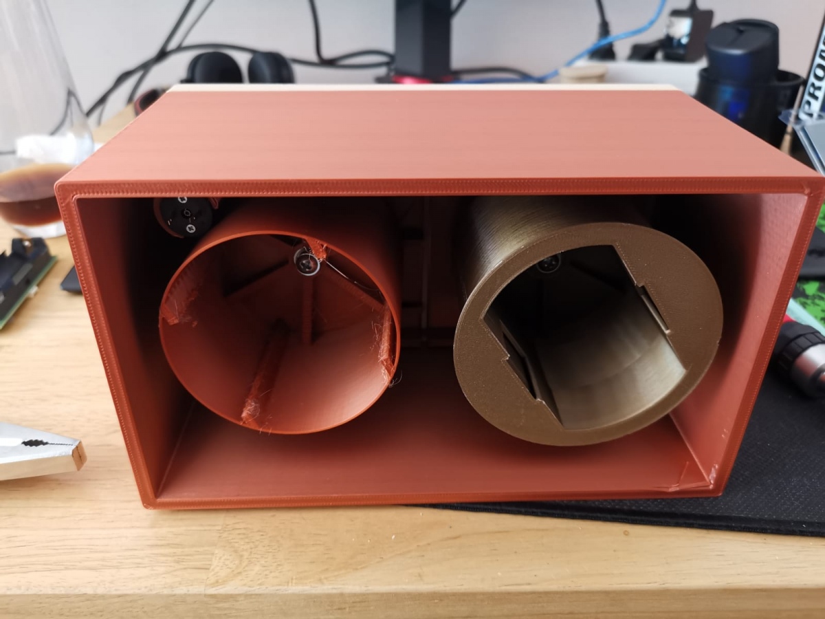

Roumec Odesláno 16. května 2020 Autor Nahlásit Odesláno 16. května 2020 Uz to začíná licovat, na tiskárnu se mi vejde jen double, ale všechno sedí jak má, tak příští týden uz snad půjde na prototyp výkres truhláři. Potom sešroubovat, zabrousit spolu a kryt může na elox Obsah je dostupný pouze registrovaným uživatelům. Registrace na Chronomag Fórum je zdarma. Pokud již registraci máte, přihlaste se, prosím.

Roumec Odesláno 3. října 2020 Autor Nahlásit Odesláno 3. října 2020 Tak další short update, konečně snad vyřešený systém uchycení hodinek. Na obrázku kolíbka dřevo/hliník + kůže a chromová pružina z venku, chtěl jsem něco co ještě není, myslím, že se povedlo. Sorry za prasáckou pružinu v renderu Obsah je dostupný pouze registrovaným uživatelům. Registrace na Chronomag Fórum je zdarma. Pokud již registraci máte, přihlaste se, prosím. Obsah je dostupný pouze registrovaným uživatelům. Registrace na Chronomag Fórum je zdarma. Pokud již registraci máte, přihlaste se, prosím.
Juraj11 Odesláno 4. října 2020 Nahlásit Odesláno 4. října 2020 Hezkou neděli, ještě mě to neomrzelo V čem máš uchyceny ty hridelky otočných válců,v ložisku? Sent from my iPhone using Tapatalk
Roumec Odesláno 4. října 2020 Autor Nahlásit Odesláno 4. října 2020 Ahoj, přesně naopak, ta hřídelka má osazení, je vražená do těla a stažena natvrdo s druhou stranou šroubem. Na samotné hřídelce jsou potom dvě ložiska a na nich je ten válec jak je vidět na fotkách, co jsi citoval. Hrál jsem si s tím celkem dlouho a pokud dáš ložiska do těla a válec přímo na hřídelku, bude to strašně házet. Obsah je dostupný pouze registrovaným uživatelům. Registrace na Chronomag Fórum je zdarma. Pokud již registraci máte, přihlaste se, prosím.
Juraj11 Odesláno 4. října 2020 Nahlásit Odesláno 4. října 2020 Nn,šlo mi o to,že podobně jsem to měl na windru já a po asi dvou letech šel do kytek. Bylo to právě blbým uložením. Vlastním spíše větší hodinky na tahu,tudíž velká váha a tím dost namáhaná osa hřídele na střih. Časem to začalo házet a šlo to do kytek Tak mě právě zajímalo jak to máš uděláno Sent from my iPhone using Tapatalk
Roumec Odesláno 4. října 2020 Autor Nahlásit Odesláno 4. října 2020 před 22 minutami, Juraj11 napsal: Nn,šlo mi o to,že podobně jsem to měl na windru já a po asi dvou letech šel do kytek. Bylo to právě blbým uložením. Vlastním spíše větší hodinky na tahu,tudíž velká váha a tím dost namáhaná osa hřídele na střih. Časem to začalo házet a šlo to do kytek Tak mě právě zajímalo jak to máš uděláno Sent from my iPhone using Tapatalk Vše bude určitě ok, strávil jsem nad tím hroznýho času a tohle uložení vydrží na věky, hlavně ta hřídel je hodně naddimenzovaná a žádné bláto. Kdybych vzal max dovolené napětí na střih, že bude 300Mpa a to šetřím, pokud bych na to pověsil kilo při 16mm2 přůřezu nám to dá 0,625Mpa tj bezpečnost cca 480. Co jsem měl čest rozebrat třeba swiss kubik, tak ten spoj je hrozně krátký. Tady mám na 20mm 2 keramický ložiska, takže ni ten válec nejde vůbec na ohyb. Popravdě jsem to teď rychle spočítal na základě tvého dotazu, protože by mě nikdy nenapadlo, že na normálně udělaném zařízení je tohle vůbec možné . Můžu se zeptat co jsi měl? Případně jestli máš nějakou fotku incidentu? Průběžně jinak testuji se svýma Planet ocean 8500 big size který mají na tahu 220g.
