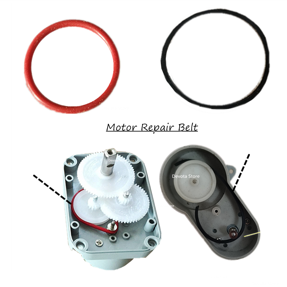

ragu Odesláno 19. dubna 2023 Nahlásit Odesláno 19. dubna 2023 @Matetohle je ještě ta lepší varianta Já tam měl gumičku. Obsah je dostupný pouze registrovaným uživatelům. Registrace na Chronomag Fórum je zdarma. Pokud již registraci máte, přihlaste se, prosím. Obsah je dostupný pouze registrovaným uživatelům. Registrace na Chronomag Fórum je zdarma. Pokud již registraci máte, přihlaste se, prosím. Celá převodovka i s motorek se dá koupit na Aliexpress asi za 300 a za litr to máš i s ovládáním. Bohužel stejný vnitřnosti budou ve většině Natahovaču v rozmezí litr až pět. Obsah je dostupný pouze registrovaným uživatelům. Registrace na Chronomag Fórum je zdarma. Pokud již registraci máte, přihlaste se, prosím.
Návštěvník Mate Odesláno 19. dubna 2023 Nahlásit Odesláno 19. dubna 2023 před 3 minutami, ragu napsal: @Matetohle je ještě ta lepší varianta Já tam měl gumičku. Obsah je dostupný pouze registrovaným uživatelům. Registrace na Chronomag Fórum je zdarma. Pokud již registraci máte, přihlaste se, prosím. Obsah je dostupný pouze registrovaným uživatelům. Registrace na Chronomag Fórum je zdarma. Pokud již registraci máte, přihlaste se, prosím. Celá převodovka i s motorek se dá koupit na Aliexpress asi za 300 a za litr to máš i s ovládáním. Bohužel stejný vnitřnosti budou ve většině Natahovaču v rozmezí litr až pět. Obsah je dostupný pouze registrovaným uživatelům. Registrace na Chronomag Fórum je zdarma. Pokud již registraci máte, přihlaste se, prosím. tak gumičky jsou větší mazec. Ale převodovka nebo motor problém není. Veškerý problém je ono ocelové třecí ložisko. To vymyslel debil. Kdyby aspoň mosaz, bronz. Ale ocel na ocel prostě zadřeš vždy. Strojky jsou ok. Nákupem nového si nepomůžu, protože tam opět bude to zkurvený třecí pouzdro. dám tam ložisko v typu 2RS a do smrti mám pokoj.
Návštěvník Mate Odesláno 20. dubna 2023 Nahlásit Odesláno 20. dubna 2023 No, je to teda sračka, ale výrazně to ztichlo a funguje to. Investice do práce a ložisek. Fajn je, že mám svůj soustruh, bez soustruhu jste v háji. Takže složeno. ještě jsem musel vytmelit kovovým epoxem původní díry uložení a znovu vyvrtat díry v těch talířích. za mě, je za tenhle výrobek škoda utrácet. Mohl jsem koupit čínu a vyšlo by to na stejno kvalitou, ale mohl jsem ušetřit. Obsah je dostupný pouze registrovaným uživatelům. Registrace na Chronomag Fórum je zdarma. Pokud již registraci máte, přihlaste se, prosím. Obsah je dostupný pouze registrovaným uživatelům. Registrace na Chronomag Fórum je zdarma. Pokud již registraci máte, přihlaste se, prosím. Obsah je dostupný pouze registrovaným uživatelům. Registrace na Chronomag Fórum je zdarma. Pokud již registraci máte, přihlaste se, prosím.
