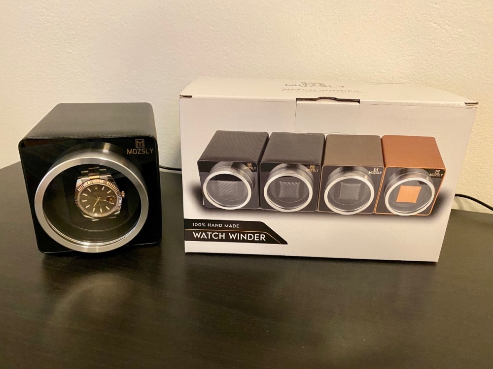

Návštěvník The Last Boy Scout Odesláno 31. srpna 2022 Odesláno 31. srpna 2022 Pokud by někdo hledal první winder, jako já, koupil jsem tento od značky Mozsly za 1800,- na Amazonu. Je to čína, zpracování ale velmi pěkné. Nastaveno na 650, je velmi tichý, pokud na něj nekouknu, nevím o něm. Obsah je dostupný pouze registrovaným uživatelům. Registrace na Chronomag Fórum je zdarma. Pokud již registraci máte, přihlaste se, prosím. Obsah je dostupný pouze registrovaným uživatelům. Registrace na Chronomag Fórum je zdarma. Pokud již registraci máte, přihlaste se, prosím.
