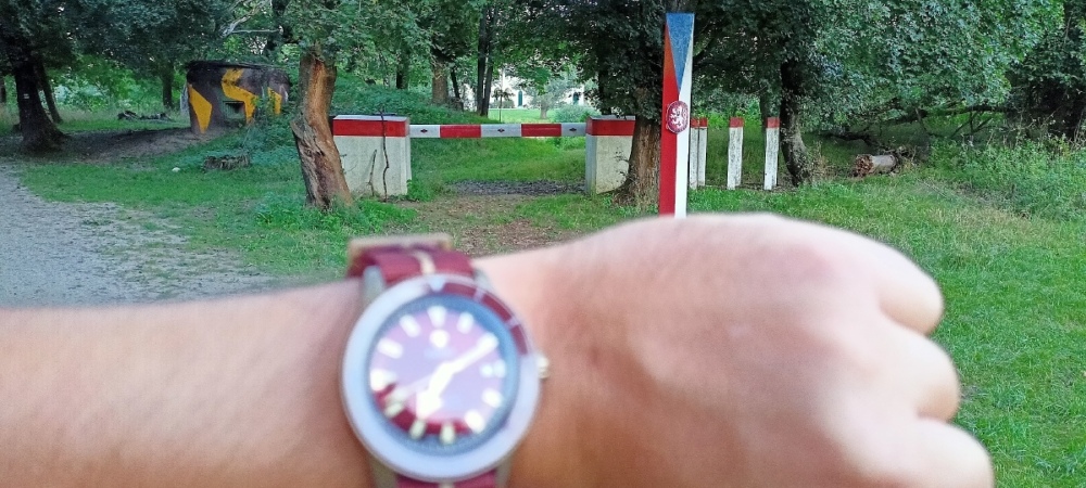

Ultimátní test rezervy chodu zahájen!
Dnes - 07.09. v 18:18 jsem se pustil do aktivity, která by měla prověřit jak jsem na tom s rezervou. Zaplánována trasa na 13km ostré chůze ze Staré Břeclavi, podél toku Dyje na Pohansko a zpět. Tady pak byly o necelé dvě hodiny později (20:12) uloženy číselníkem nahoru, aby předvedly co v nich je. Před aktivitou byly Cooky denně nošeny v režimu běžného kancl divingu, takže nešly do akce z nuly, ale naopak by měly být přirozeným pohybem už před tím dost nataženy.
Zdechnout by tak měly až v pondělí 11.9. na ránem, jestli půjdu v neděli spát a neuslyším tikot, tak budu dost nasraný :) Výsledek dám vědět 🕓image.thumb.jpeg.c21c65f84c4fe4118de5ed5e83cd05d1.jpeg
