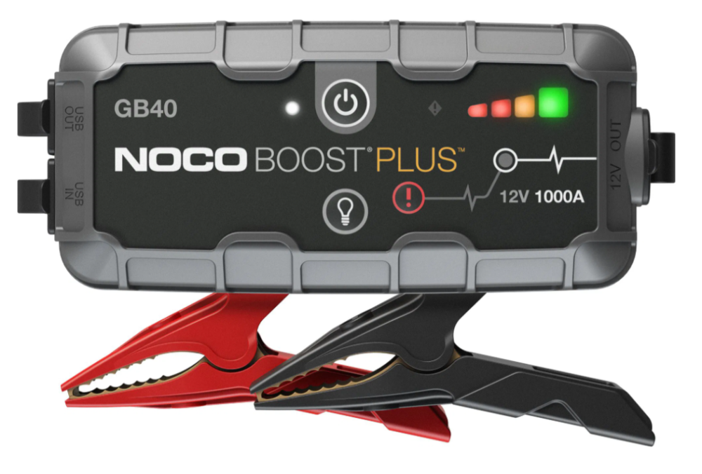

neuromancer Odesláno 12. května Nahlásit Odesláno 12. května Aktuální zkušenost se zdrojem NOCO Genius Boost Plus GB40 - 1000A. Po 6 týdnech návrat domů a Urus úplně mrtvý, nešel ani odemknout, takže nejdříve vyloupnout kryt kliky a dostat se dovnitř. Nejdříve jsem připojil udržovací nabíječku CTEC, ani prd, baterka nedetekována. Prolezl jsem americké Lambo fórum a našel doporučení na startovací zdroj NOCO GB 40 s funkcí manual override, protože baterie se pod 2v odpojí a v normálním režimu ji nabíječky nedetekují. Díky globalizaci jsem NOCO našel u Alzy za minutu, během pár hodin bylo doma. V normálním režimu nic, ale s manual override voilà a Urus startuje. Byl jsem to hodinu projet, pak to hodil na klasickou udržovací nabíječku, ta už baterku detekuje a nechávám ji dobít do plna. 2
