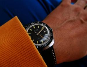

Mikefux Odesláno 29. září 2015 Nahlásit Odesláno 29. září 2015 Když jsem vlezl na Chronomag, tak první hodinky, co jsem si vysnil, byly PS2. Trvalo to dlouho, nakupoval jsem pouzdra, vraky, ciferníky až se mi do ruky dostalo tohle omlácené a lehce obroušené pouzdro. Viděl jsem v nich ty správné drsňácké hodinky do hor. Tak jsem vzal jeden kal. 68, jeden zelený Humberto ciferník a odnesl to k panu Frýdlovi a vypadlo z toho toho. Jsou to fotky z intenzivního testování při zářijové brigádě. Tu Parexo lunetku snad omluvíte, do pracovních podmínek mi přišlo cokoliv jiného škoda. (Mimochodem, nové německé sklíčko bez jediného škrábnutí, ale na lunetě už prosvítá bílý plast) Obsah je dostupný pouze registrovaným uživatelům. Registrace na Chronomag Fórum je zdarma. Pokud již registraci máte, přihlaste se, prosím. Obsah je dostupný pouze registrovaným uživatelům. Registrace na Chronomag Fórum je zdarma. Pokud již registraci máte, přihlaste se, prosím.

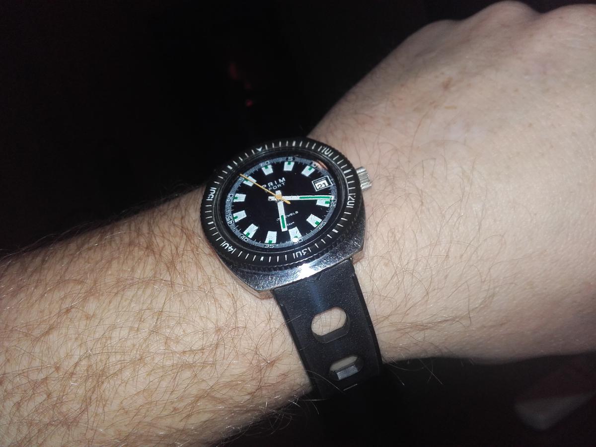

bob.zizka Odesláno 30. září 2015 Nahlásit Odesláno 30. září 2015 (upraveno) Pěkné to máte. Chtěl bych se zeptat místních znalců. Koupil jsem Humberta(rozuměj- naletěl jsem na inzerát) ohemrane pouzdro které mělo být dle inzerátu nerez už jsem tady někde postoval. Strojek v něm lítá,nebyl ani jeden šroubek který by upevňoval strojek k rámečku. Šroubky jsem dodal ale ani tak se to o moc nezlepšilo,vypadá to,že ciferník nedosedne až k armováku. Jako by bylo pouzdro hlubší a nebo je to tím armovákem? Myslím že do Humbert černý s bílými minutovými indexi nepatří,nebo se pletu? Co to může být? Upraveno 30. září 2015 uživatelem bob.zizka
Honza.manta Odesláno 30. září 2015 Nahlásit Odesláno 30. září 2015 Armovák tam má být černý, ale tím to není. Na obvodu rámečku jsou takové tři průřezy a ty musíš malým šroubováčkem napružit tak asi o milimetr, ale citlivě, aby nepraskly. Už se to x-krát řešilo ve vlákně o opravách.
bob.zizka Odesláno 30. září 2015 Nahlásit Odesláno 30. září 2015 (upraveno) To už jsem udělal Honzo. Mám to tu pročtené tak to bylo po dodání šroubků hned to první co následovalo.stejně to nepomohlo. Jak říkam: opticky je mezi armovákem a cifrem tak 1 mm mezera. Když hodinky otočím dnem vzhůru tak ciferník dolehne k armováku jen v místě devíti hodin a pak je evidentně nakřivo. Jakoby se mírně přetočil strojek v rámečku okolo své osy kterou mu tvoří ty dva upevňovací šroubky. I po utažení šroubků rámečku pokud mám strojek venku z pouzdra je možné se strojkem mírně pohybovat ve směru 3h 9 h. Když dám do pouzdra jen rámeček a utáhnu dno tak rámeček sedí pěkně. Nemůže to být tedy tím rámečkem,že neobepne strojek těsně po jeho obvodu? Ale i tak bychpak měl pořát tu mezeru mezi ciferníkem a armovákem. Upraveno 30. září 2015 uživatelem bob.zizka

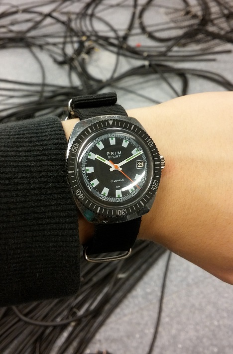

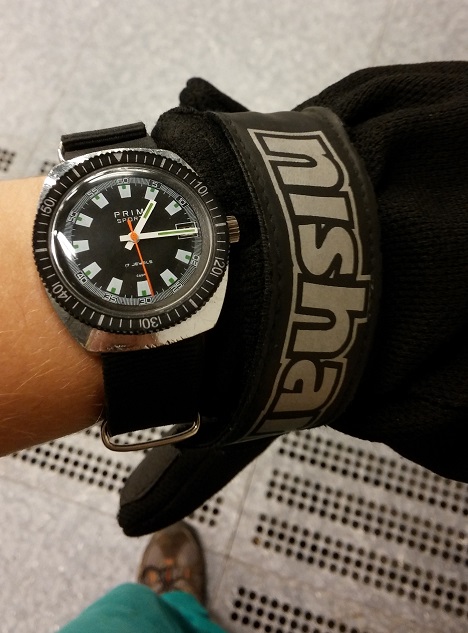

Doriaan Odesláno 22. října 2015 Nahlásit Odesláno 22. října 2015 Ahoj, mám nový přírustek. Chci ještě koženný bílou nití prošívaný pásek. Vypadají, že jsou origo. Co myslíte? Jinak nečekal jsem, že mně tak chytnou za srdce... Obsah je dostupný pouze registrovaným uživatelům. Registrace na Chronomag Fórum je zdarma. Pokud již registraci máte, přihlaste se, prosím. Obsah je dostupný pouze registrovaným uživatelům. Registrace na Chronomag Fórum je zdarma. Pokud již registraci máte, přihlaste se, prosím.
Doriaan Odesláno 22. října 2015 Nahlásit Odesláno 22. října 2015 Omlouvám se za nepříliš kvalitní fota...
prim-ky Odesláno 22. října 2015 Nahlásit Odesláno 22. října 2015 Origo jsou určitě a pásek taky! Tak ať se ti líbí moc dlouho.
