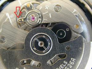

petr.k Odesláno 17. září 2014 Nahlásit Odesláno 17. září 2014 Zajima mně jestli na těch Monstrech je nějaká aretace toho serizovaciho sroubku nebo prostě jen sroubek s kterým se nastaví odchylka do +- a ten sroubek se může sám od sebe uvolnit, nebo pootocit - ( při prudkých pohybech hodinek) ?
filo-boxer Odesláno 17. září 2014 Nahlásit Odesláno 17. září 2014 Je to tahle packa, neni nijak aretovana. Obsah je dostupný pouze registrovaným uživatelům. Registrace na Chronomag Fórum je zdarma. Pokud již registraci máte, přihlaste se, prosím.
petr.k Odesláno 18. září 2014 Nahlásit Odesláno 18. září 2014 Pěkná fotka, dík za ni.Tak mně napadá- to u žádných hodinek se nedá zaaretovat nějakým sroubeckem, nebo jen u některých? A co takhle zakapnuti barvou - proti samovolnemu pohybu - a rozstelovani? Nebo tam je tak natesno že by se sama od sebe nemohla pohnout? Jakto ale že mně se asi pohla?
