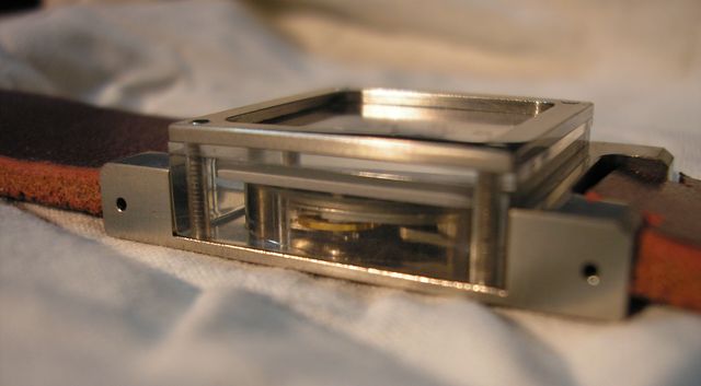

uranic Posted October 3, 2011 Report Posted October 3, 2011 Zdravím všechny příznivce ukazatelů času.... Možná si někdo vzpomene, že kdysi dávno jsem zde prezentoval výrobou vlastních hodinkových pouzder...které jsem realizoval od roku 1995 víceméně jako "hobby" záležitost. Od té doby uběhlo spoustu času a v české hodinařině se událo hodně pozitivních změn.Pokud pominu "nej" výrobce jistě pořád kvalitních hodinek a hlavně mechanických kalibrů v ČR...tak mám na mysli to, že se objevilo pár lidí...kteří svou prací dokazují...že jsme zručný národ a nebojíme se v tomto oboru konkurovat světu. Tito lidé si zaslouží velký respekt....byť to ještě není ta opravdová hodinařina s velkým "H". Nicméně i já, jsem se před dvěma roky rozhodl opustit...po skoro patnácti letech...výrobu jemné mechaniky pro elektronové mikroskopy a začal pracovat na svých vlastních vizích trošku víc než "hobby".Abych se dostal až k realizaci v hlavě se rodících nápadů z hodinářského oboru...musel jsem si projít vlastní vizualizací a následně i vším co se kovovýroby týče...od korpusů designově laděných hodin do moderních kuchyní...nespočtu snubních prstenů....až po nerezové zábradlí v rekonstruovaných domech. Nakonec se mi to povedlo...a já oficiálně zhmotnil první pouzdro z modelové řady excentrik s iniciály B.K. a pořadovým číslem 1. (bez ohledu na to...kolik pouzder (hodinek) jsem vyrobil před tím). Od svých začátků se striktně držím toho...že pouzdra vznikají v jednom exempláři a jediné na co jsem ochoten přistoupit je zakomponování designového prvku z předešlých modelů!To vše takovým způsobem....aby se pouzdro od ostatních lišilo v co nejvíce konstrukčních detailech a bylo velkou individualitou budoucího majitele. A na závěr to...jak se mi povedlo zúročit svoje zkušenosti, můžete posoudit skrze výběr uvedených fotografií v chronologickém řazení z let minulých až po současnost. Foto 1-2: První mnou vyrobené hodinkové pouzdro. Rok výroby:1995. Materiál:hliník, plexi a vepřovice. V pouzdru byl uložen kalibr Prim. Hodinky jsem vyráběl pro sebe, ručně z toho co bylo a v současnosti jsou uloženy jako historický kus v mé sbírce. Images are visible only to registered users. Please register or sign in to enable full experience. Images are visible only to registered users. Please register or sign in to enable full experience. Foto 3-4: Hodinky na zakázku. Rok výroby:2001. Materiál: letecký dural v kombinaci s titanem.Mechanický automat Dugena. Krom rafik a korunky je vyrobeno vše ručně. V současnosti jsou uloženy v soukromé sbírce mimo ČR. Images are visible only to registered users. Please register or sign in to enable full experience. Images are visible only to registered users. Please register or sign in to enable full experience. Foto 5-16:Hodinky na zakázku. Rok výroby:září 2011. Materiál: nerezová ocel nemagnetická, chirurgická ocel, delrin.Kalibr ETA 2783 s datumem a automatickým nátahem.Pouzdro hodinek má průměr 40mm bez a cca 47mm s korunkou (výška cca14mm)...skládá se z 92ks dílů které jsem já osobně vyrobil...částečně ručně a částečně na manuálních strojích (takže žádné cnc!).Jen korunka se skládá z 15 dílů a je dvakrát utěsněna.Celkově se v pouzdru nachází 6ks těsnících elementů.Nejmenší celek je vteřinová ručka...která se skládá ze 4 dílů, přičemž průměr ocelové osky nesoucí ukazatel je 0,2mm.Letmé uložení řemenu je v současnosti uznáváno jako můj "patent" a je na něm založena celá modelová řada.(Řemen nepatří k hodinkám...bude tam ručně vyrobený s vlastní sponou)Horní minerální sklo není uloženo v klasické lunetě...ale je přitlačováno jedenácti kameny na těsnící kroužek.Ručky jsou ručně vypilovány z nerezového plechu tl. 0,5mm. A tak stejně jsou tvořenyi moje iniciály na ciferníku.Celé hodinky drží pohromadě přesně 30ks šroubů od průměru 1mm až po 1,6mm taktéž vlastní výroby.Jediný zásah mou osobou do samotného strojku byla výroba kyvadla samonátahu do tvarů mých "iniciálů". Images are visible only to registered users. Please register or sign in to enable full experience. Images are visible only to registered users. Please register or sign in to enable full experience. Images are visible only to registered users. Please register or sign in to enable full experience. Images are visible only to registered users. Please register or sign in to enable full experience. Images are visible only to registered users. Please register or sign in to enable full experience. Images are visible only to registered users. Please register or sign in to enable full experience. Images are visible only to registered users. Please register or sign in to enable full experience. Images are visible only to registered users. Please register or sign in to enable full experience. Images are visible only to registered users. Please register or sign in to enable full experience. Images are visible only to registered users. Please register or sign in to enable full experience. V současné době probíhá realizace dalších kusů pouzder modelové řady Excentrik.I když vím...že každému se líbí něco jiného...těší mě...že se mohu také zařaditdo tohoto kolektivu malovýrobců.... S pozdravem B.Kurec

bandicoot Posted October 3, 2011 Report Posted October 3, 2011 (edited) Tak ty jsou krutý. Ani nekompromisní makrofotky neodhalují nějaké nepřesnosti.Vteřinovka je masakr, ručky z plechu i podle stínu jsou perfektně rovný.Indexy jsou výborný.A ten vtípek s iniciálama na rotoru a na korunce to jenom korunuje. Výborný. Smekám. Opravdu precizní práce. A ještě velmi podstatná věc. Jsou to navíc fakt pěkný hodinky. Edited October 3, 2011 by bandicoot

ricous Posted October 3, 2011 Report Posted October 3, 2011 (edited) Tak to je paráda, vážně moc pěkné! Kromě chvály od předchozích bych vyzdvihl i velmi zajímavé a originálně vyřešené přichycení řemene. Možná by mi bylo líto dávat na takové unikáty "jen" minerál a ne safír. Edited October 3, 2011 by ricous

T1000 Posted October 3, 2011 Report Posted October 3, 2011 Já jsem taky příznivcem precizní práce a neotřelého dizajnu - musím říct, že máš jedinečné nápady a ještě šikovnější ruce. Líbí se mi hlavně ( pokud ta luneta není otočná ) že namísto klasických indexů 3,6,9 je prázdné místo . A ještě ten rotor, no to je parádička, jako ta korunka, šmirglcifr, ručky a vůbec vyvážení dizajnu jako celku. Škoda, že nemají žádnou lumi, ale asi by se k nim ani nehodila.
