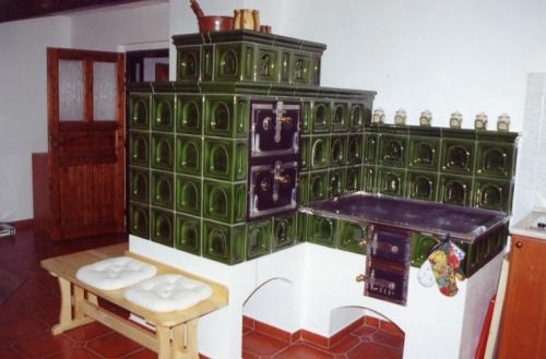

PhoeniX Odesláno 21. září 2012 Autor Nahlásit Odesláno 21. září 2012 Super postřehy, jsem rád za všechny zkušenosti. Typově topíme v něčem, co je na obrázku níže. Objednat se dá samozřejmě dřevo dubové, bukové nebo smrkové. Kolem roste jen ten smrk, takže kde místní businessmani shání jiné druhy porostu, opravdu netuším. Prostě přijede vétřaska a v oblaku kouře se zjeví klády. Jak jsem psal výše, pilu pouze k chalupě, takže klidně piště něco na ten způsob.
