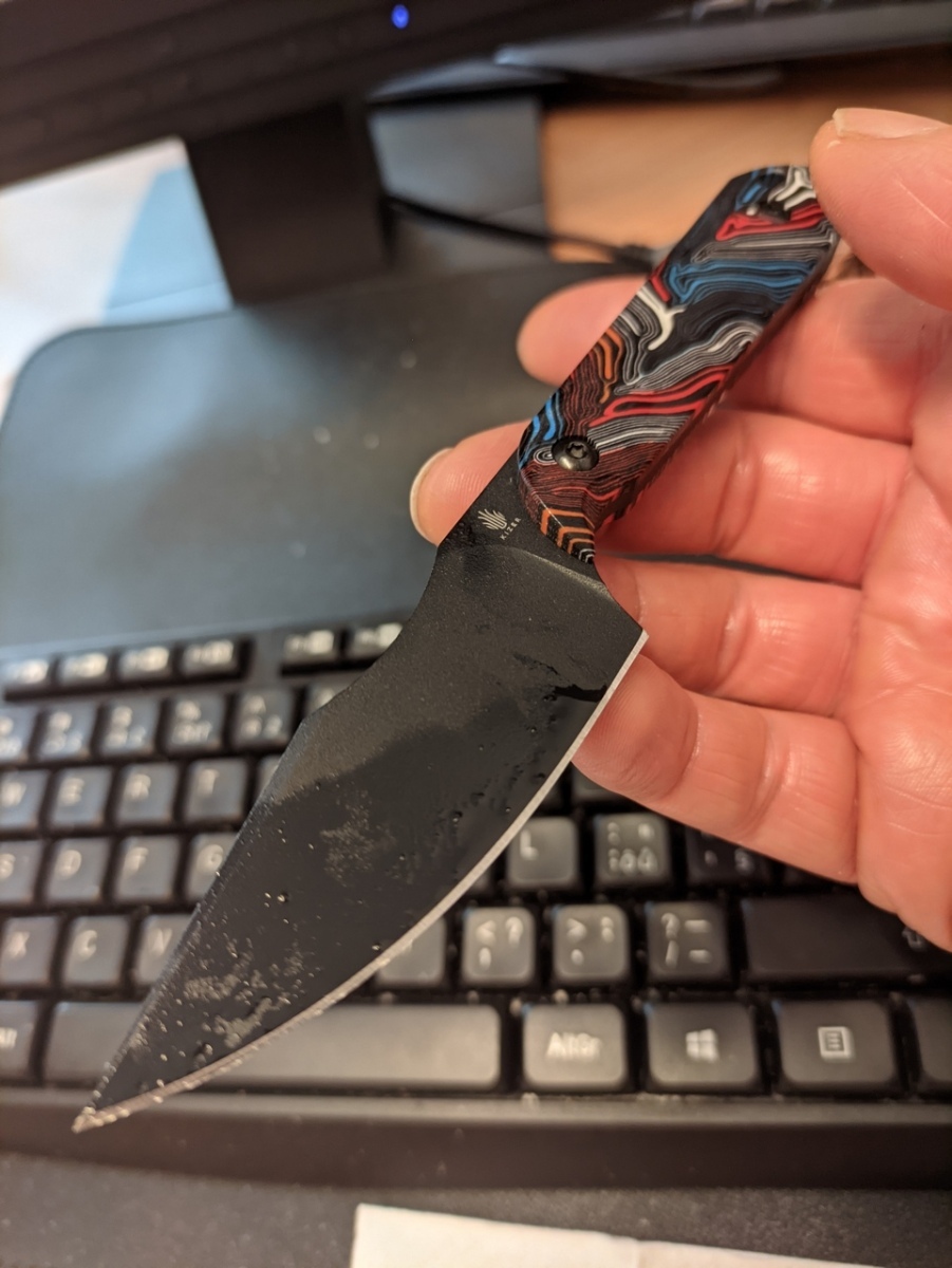

filltos Odesláno 28. března Nahlásit Odesláno 28. března (upraveno) Nová akvizice Jen přemýšlím, že bych dal dolů černění. Je to prý Cerakote. Máte tip, čím to dostat dolů? Třeba @mydlinkaTM by mohl vědět? Jak je to s Cerakote a toxicitou ohledně ke zpracování potravin? Upraveno 28. března uživatelem filltos
mydlinkaTM Odesláno 28. března Nahlásit Odesláno 28. března (upraveno) Snad by to mohlo jít dolů opískováním. Pak omlet v šutrech. Cerakote se dává hodně na pistole a viděl jsem ho i dávat na rukojeti Microtechů - teda až potom co se origo elox ošoupal. Na čepeli nevím, jestli ho některý nůž, co mi prošli rukama, měl? Upraveno 28. března uživatelem mydlinkaTM
filltos Odesláno 28. března Nahlásit Odesláno 28. března A nějaká chemie? To by pro mě bylo schůdnější.
mydlinkaTM Odesláno 28. března Nahlásit Odesláno 28. března To bohužel nevím. Jedině prolézt internet.
Radek124 Odesláno 28. března Nahlásit Odesláno 28. března Opískovat/omlít, kvůli snadnější údržbě a hygieně vyleštit (tyhle povrchovky se chytají na hrubější povrch), na závěr samozřejmě znova nabrousit... Nevyšlo by levněji poslat fancy černocha číňanovi zpátky a na potraviny pořídit rovnou něco leštěného?

filltos Odesláno 28. března Nahlásit Odesláno 28. března před 21 minutami, Radek124 napsal: Opískovat/omlít, kvůli snadnější údržbě a hygieně vyleštit (tyhle povrchovky se chytají na hrubější povrch), na závěr samozřejmě znova nabrousit... Nevyšlo by levněji poslat fancy černocha číňanovi zpátky a na potraviny pořídit rovnou něco leštěného? Má to být EDC, ale primárně jídlo Mě se to líbí velikostí a tvarově, ale něco takového ve verzi bez černění sem zatím neviděl.
