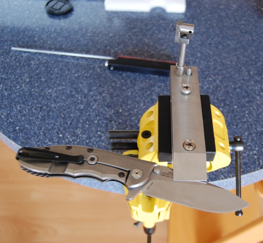

Happy88 Odesláno včera v 09:30 Nahlásit Odesláno včera v 09:30 Ahoj, navážu svým dotazem na tu horní diskuzi o brouscích. Používal jsem doteď nějaký ten čínský sranda protahovací brousek (Taidea) a rád bych to mírně pozvedl a začal brousit nože na nějaké brusné sadě (KMFS, Lansky atd.). (Na úvod napíšu, chápu, že kameny jsou pro většinu brány jako asi to nejlepší, časem tam možná taky dojdu, v tuto chvíli se ale chci zkusit posunout směrem brusná sada). Doporučíte prosím z vlastní zkušenosti nějakou konkrétní sadu? Videí je na webu mraky, ale pokud je i nějaký konkrétní výukový materiál, který vám přijde kvalitní, budu rád i za něj. A ještě mě napadá - Vojto, @mydlinkaTM, kdysi tady nabízels vlastní klemu na chycení nože při broušení, je to stále možné koupit? Dá se to použít univerzálně na ty brousící sady, nebo je to určené pro jednu konkrétní? Předem děkuji
mydlinkaTM Odesláno včera v 10:06 Nahlásit Odesláno včera v 10:06 Ta moje klema vlastně vznikla kvůli nekvalitě originálního držáku Lansky. Když jsem skoro před 30 lety sháněl, čím bych nabrousil moji první lepší kudlu, tak jsem v nožové speciálce nevěřícně koukal na to co mi nabízeli. Štvalo mě jakou má ten vodící drát vůli v přednastavených otvorech a také to, že nůž pevně nedrží. Navíc ho držel jenom kolmo k hřbetu, tudíž u špičky vznikala vyšší faseta. Tak jsem tenkrát opustil prodejnu s tím, že jsem si odnášel jeden brousek s drátem a že si k tomu už něco vymyslím. Asi by to dalo na román, ale dám sem návod co jsem sepsal, jak držák používám, tak na to můžete mrknout. Když to shrnu, tak klema je to bytelná, komplet z nerezu. Kudlu sevře pevně a úhel fasety se dá plynule podle potřeby nastavit. Skladem hotovu klemu momentálně nemám. Ale mám vyrobené polotovary na 10 ks, tak je tu možnost dodání do cca 14 dnů. Brousky jdou použít buď originál Lansky, nebo dodávám i brousky (keramické) z Chiny. Ty lepím na držáky které tisknu na 3D. Tyto používám vlastně výhradně při broušení, pouze pokud je potřeba ubrat víc materiálu z čepele, tak používám origo diamanty. Z té jejich nabídky stačí oranžový a zlatý. klema navod_2024.pdf 3
Happy88 Odesláno před 19 hodinami Nahlásit Odesláno před 19 hodinami Moc díky za reakci, za fotky i za návod. Vytisknul jsem si to, večer v klidu pročtu a kouknu na ty zmiňované brousky. O klemu určitě zájem mám, napíšu SZ

JDenver Odesláno před 13 hodinami Nahlásit Odesláno před 13 hodinami před 15 hodinami, juk napsal: Mám dlouholeté zkušenosti v širším okolí s ostřičem Fiskars. Pro samostatné seniory s problémy s jemnou motorikou (případně méně zručné) je funkční. Nepotřebuje nabíjet ani měnit baterky. Vnitřní brusné kotoučky jsou uložené rotačně, tak čepel tolik neničí. Malé loupací nože bez choilu s ostřím až do střenky nedokáže naostřit až k rukojeti. Fiskars to dělá i pro IKEA. Podobné myslím dělá i Victorinox. https://www.fiskars-online.cz/p/ostric-nozu-fiskars-roll-sharptm-cerny https://www.ikea.com/cz/cs/p/aspekt-brousek-na-noze-cerna-57145296/ To co zvládne tento brousek a konstrukcí jemu podobné udělám keramickou ocílkou lépe. Krom toho není dostatečně polopatický. Potřebuji něco elektrického ve stylu " vložím ... táhnu ... hotovo". Za tip ovšem děkuji. 1
juk Odesláno před 36 minutami Nahlásit Odesláno před 36 minutami (upraveno) před 12 hodinami, JDenver napsal: To co zvládne tento brousek a konstrukcí jemu podobné udělám keramickou ocílkou lépe. Krom toho není dostatečně polopatický. Potřebuji něco elektrického ve stylu " vložím ... táhnu ... hotovo". Za tip ovšem děkuji. Pak tu napiš, co jsi vybral a jak to funguje. Jinak klemu od @mydlinkaTM mám a je super! Určitě si ji u něj objednej. Doporučuju si pro její připevnění ke stolu pořídit ještě modelářský svěrák s kloubem pro příjemnější práci. Zkoušel jsem si ještě tchánovu KMFS Vantaedge. To je asi top, ale taky něco stojí. Na rodinné kuchyňáky, co se věčně válí ve dřezu, je to overkill. Dokud jsme plní sil a netřesou se nám ruce, tak si můžeme hrát Upraveno před 35 minutami uživatelem juk
